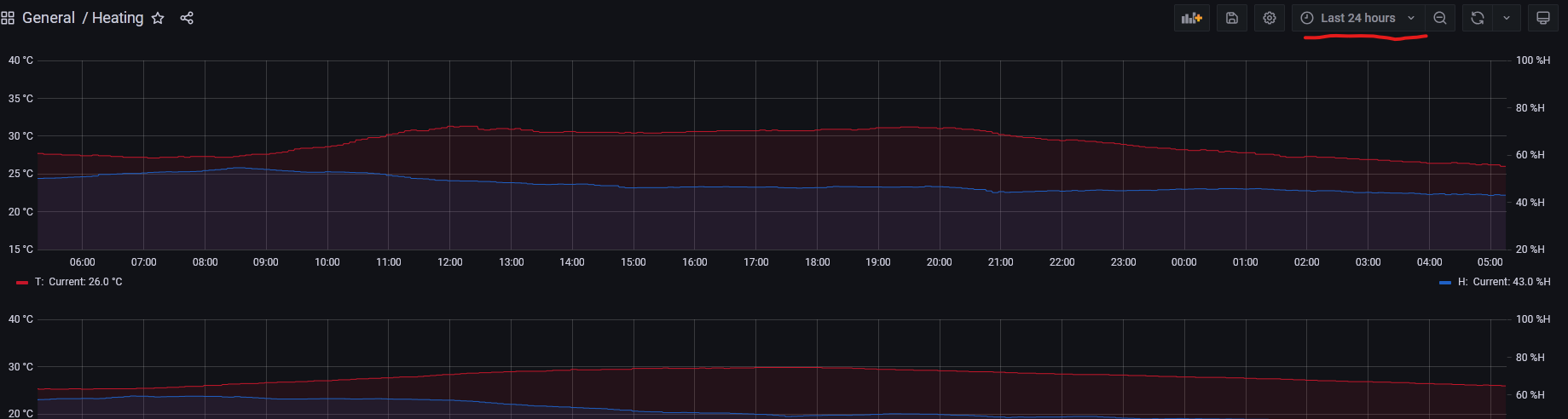

                                      • da_Woody
                                        da_Woody @muuulle last edited by
                                        @muuulle sagte in iQontrol Vis Support Thread:
                                        Kannst du bei Grafana von iobroker vorgegene, sich ändernde Zeiträume mitgeben? Oder ist das immer ein vorher festgelegtes Intervall (heute, oder seit Tagesbeginn)?
                                        das stellst du in grafana ein.
                                        • da_Woody

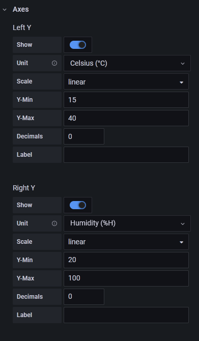

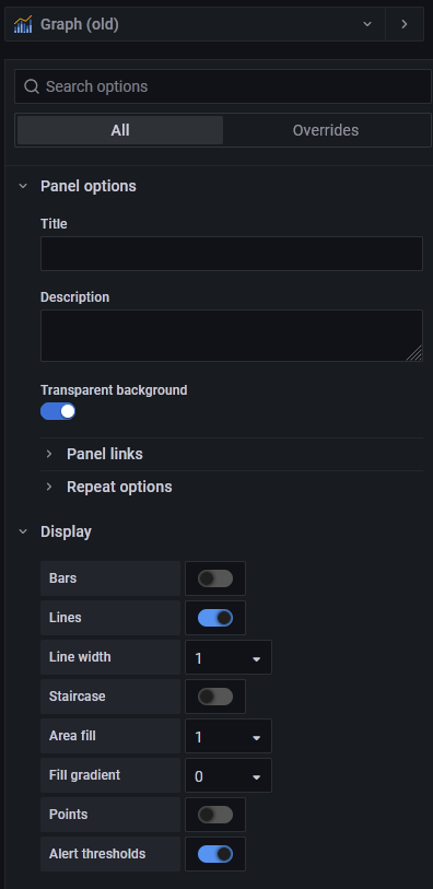

                                          da_Woody @Beowolf last edited by
                                          @beowolf da sind mal die beiden kacheln:
                                          heizen_iqontrol_0_devices.json
                                          in grafana:
                                          9fb876fd-f7ed-4aa2-9111-5a61564b004f-grafik.png aab1382f-52b6-4f9a-ae1e-e895e4d5669c-grafik.png
