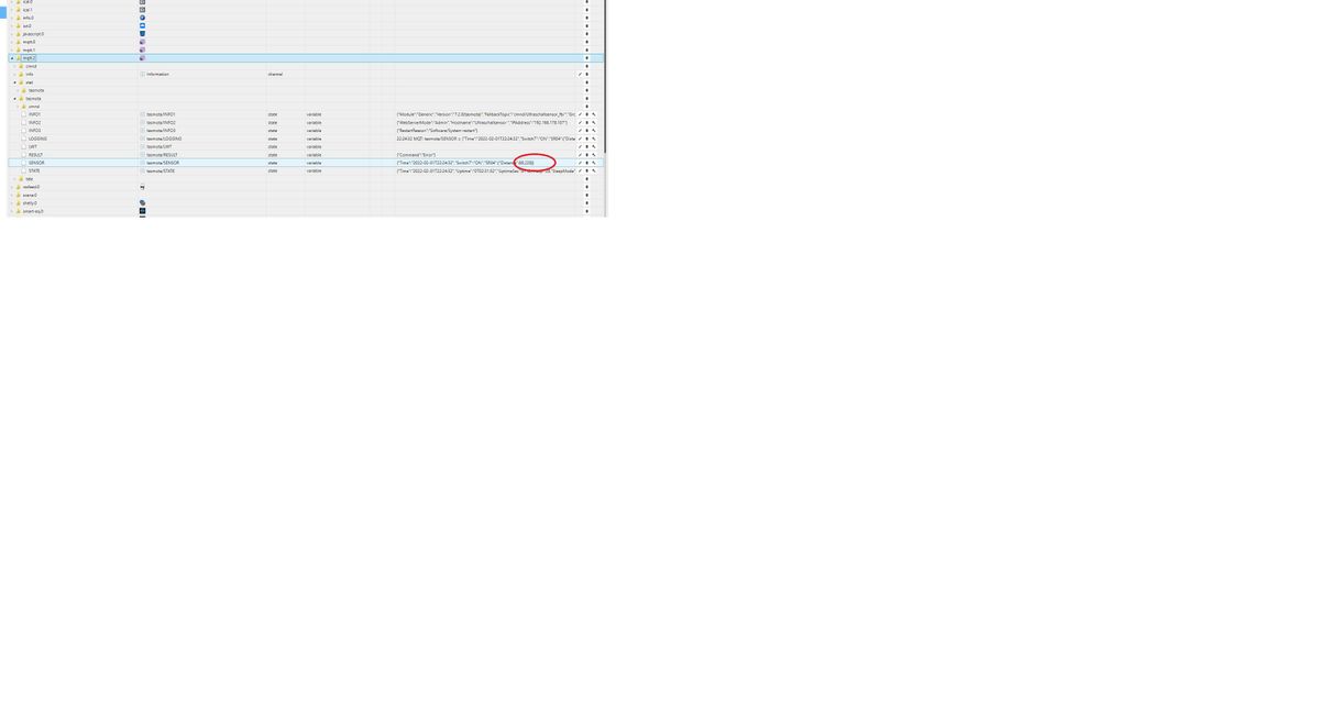

      Matti1993 last edited by
      ich bekomme für den Ultraschallsensor "sk04" (Tasmota) nicht nur den aktuellen wert in MQTT übertragen, sondern es steht beim Datenpunkt "Sonsor" auch Datum und Uhrzeit. so kann ich den Datenpunkt nicht verarbeiten.
      wie Löse ich das Problem ?
      Der Rote kreis ist den wert den ich nur als Zahl benötige.
      vielleicht kann mir ja jemand Helfen.

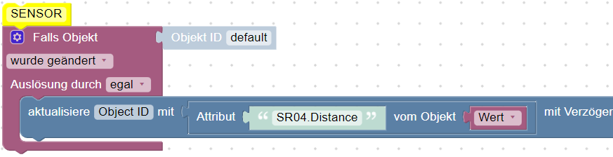

        paul53 @Matti1993 last edited by
        @matti1993 sagte: Der Rote kreis ist den wert den ich nur als Zahl benötige.
          Matti1993 @paul53 last edited by
          @paul53 Kannst du mir bitte das blockly als Datei schicken ?
          bin noch Anfänger in dem Thema.

              paul53 @Matti1993 last edited by paul53
              @matti1993
               <block type="comment" id="Vy2jap{}3He97Rr*9qUw" x="88" y="-87">
                 <field name="COMMENT">SENSOR</field>
                   <block type="on_ext" id="]y.hfe5^KWMhOT+*(}]B">
                     <value name="OID0">
                       <shadow type="field_oid" id="DIZ/Asu#X}{1=-moPz]_">
                       <block type="update" id=",?M6$bJcX8NMK;Pq.m(m">
                           <block type="get_attr" id="72QfRaDVCMcHiT.m@UeP">
                             <value name="PATH">
                               <shadow type="text" id="~u9fpXl?3{RmN#DOn}8l">
                                 <field name="TEXT">SR04.Distance</field>
                             <value name="OBJECT">
                               <block type="on_source" id="g?G3:VwtUHkRA+O!++$1">
              Es müssen noch die beiden Datenpunkte zugewiesen werden.
                @paul53 nehme ich da den Datenpunkt „Sensor“ ?
                  @matti1993 sagte: nehme ich da den Datenpunkt „Sensor“ ?
                  Für den Trigger den Datenpunkt "tasmota/SENSOR". Für das Ergebnis einen selbst erstellten Datenpunkt vom Typ "number" unter "0_userdata.0".
