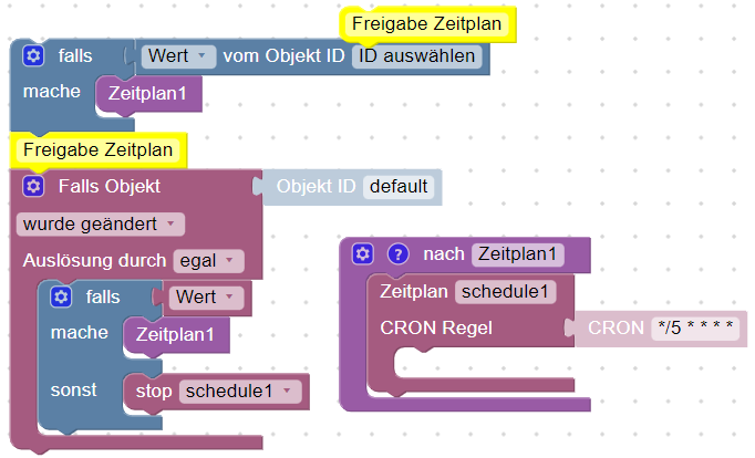

            paul53 @simplyclever last edited by
            @simplyclever sagte: wenn ich den Zeitplan in das If packe bzw. über einen anderen Datenpunkt Trigger entsprechende Aktion ausführe.
            Meinst Du so etwa?
              simplyclever @paul53 last edited by
              @paul53 Danke! Ja, genau so mache ich es aktuell. Habe mich gefragt, ob das nicht einfacher geht. Wenn es z.B. auch ein "start Schedule1" gäbe.
              Dann bräuchte man auch nicht die Funktion "Zeitplan1".
                @simplyclever sagte: ob das nicht einfacher geht.
                In Blockly nicht, da jeder Zeitplan einen anderen Bezeichner erhält. Man kann in Blockly den gleichen Zeitplan nur über eine Funktion zweimal aufrufen.
