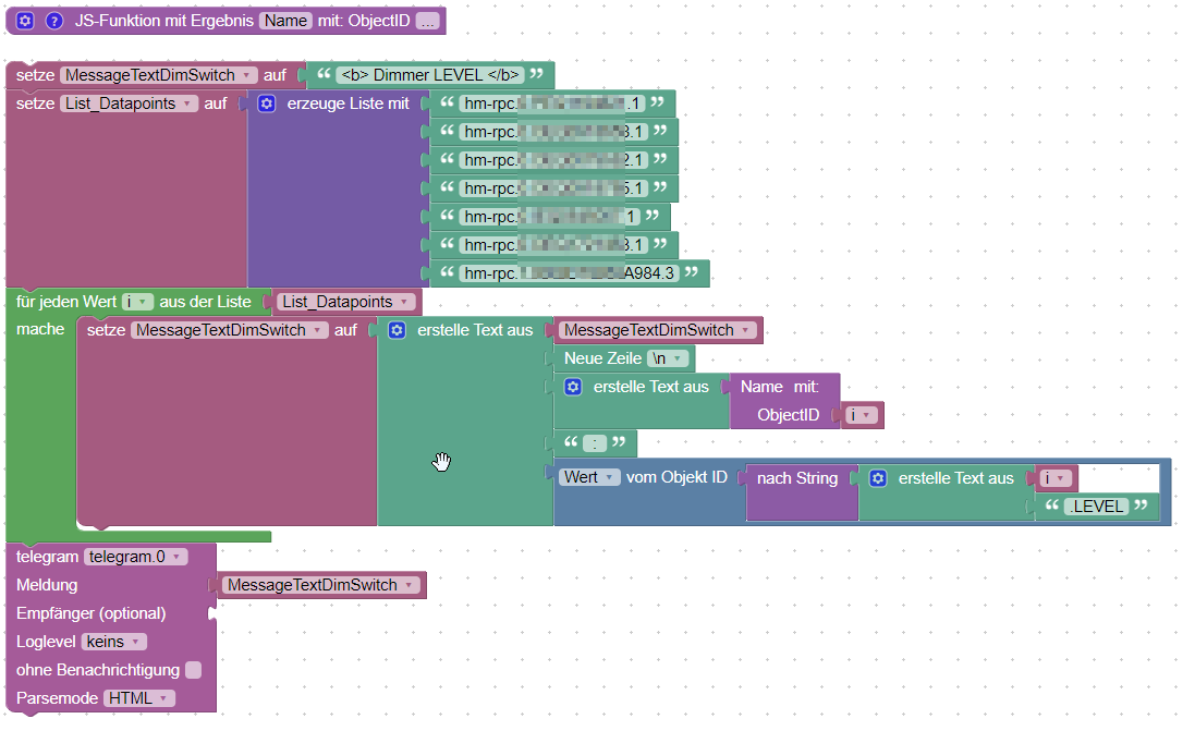

      ich würde gerne folgende Liste an Telegram schicken, was auch grundsätzlich funktioniert:
      Der letzte Dimmer ist ein HmIP-Dimmer, dessen Datenpunkt .LEVEL anders definiert ist als die der Hm-Dimmer, die bei mir verbaut sind. HmIP geht von 0 bis 1.01, Hm geht von 0 bis 100, wird aber jeweils mit der Einheit % angegeben (wobei das für die Liste keine Rolle spielt). Wie könnte ich mit blockly anstelle des Wertes z.B. 0,26 die 26 anzeigen?
      Grüße vom roolix
      EDIT Und ginge es, einen "alternativen" Datenpunkt für jedes Device anzuzeigen (wenn bei einem Dimmer .LEVEL und beim anderen .LEVEL_REAL verwendet werden würde).

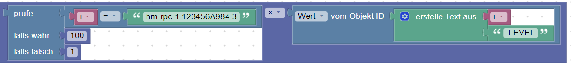

        @roolix sagte: anstelle des Wertes z.B. 0,26 die 26 anzeigen?
          roolix @paul53 last edited by
          Vielen Dank für die Hilfe, funktioniert einwandfrei
