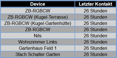

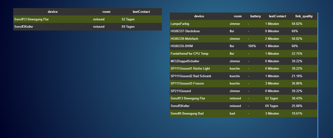

                            ich habe mir mittlerweile auch die mqtt und fritzdect geräte eingebunden
                            das was ich im script hier mache:
                            const myArrDev=[{"theSelektor":"zigbee.0.*.link_quality","theName":"common","linkQual":"zigbee","batt":"zigbee"},
                                            {"theSelektor":"sonoff.1.*.Wifi_RSSI","theName":"dp","thedpName":"Hostname","linkQual":"rssi","batt":"none"},
                                            {"theSelektor":"fritzdect.*.*.present","theName":"common","linkQual":"none","batt":""},
                                            {"theSelektor":"mqtt.0.xiaomiantenna.*.status","theName":"Objectname2Level","linkQual":"none","batt":"none"},
                                            {"theSelektor":"mqtt.0.xiaomiantenna.sensors.sensor.*_batt.state","theName":"Objectname1Level","linkQual":"none","batt":"dpvalue"},
                            muss ja auch in deinem script gemacht werden - entweder über enum(functions) oder auch im script

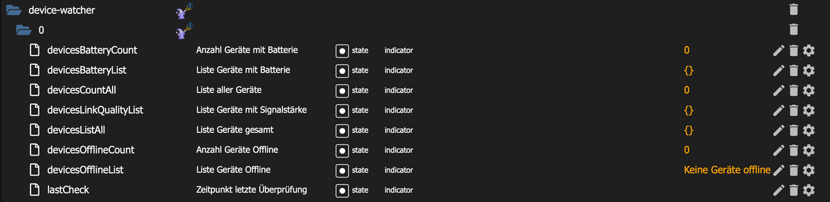

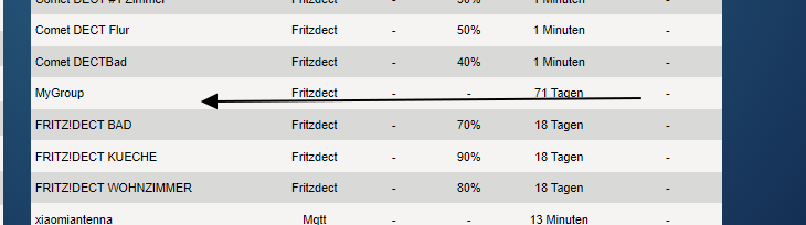

                                    hatte ich gerade gemacht - im fritzdect adapter gibt es gruppen - also virtuelle dp - die muss ich auch ausfiltern - ist nicht wild und schon erledigt
                                    const myArrBlacklist=['fritzdect.0.DECT_grpFFA078-3CB9658C4.present']

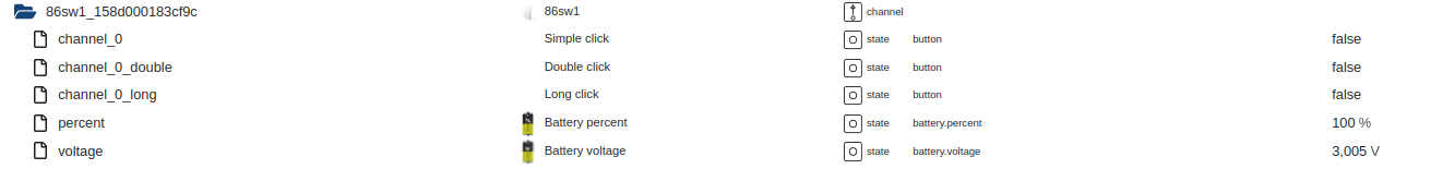

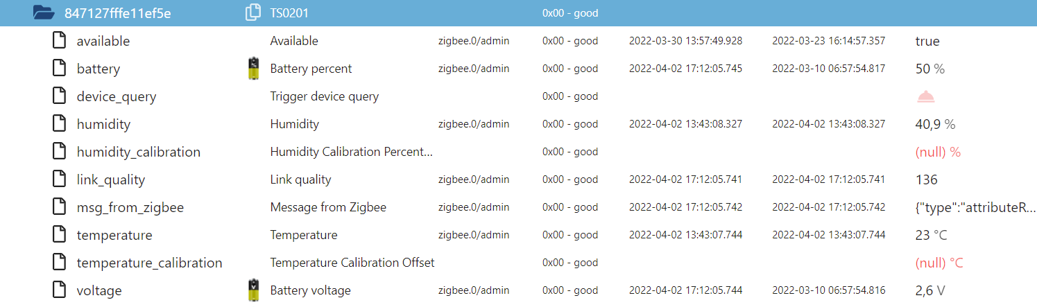

                                          A Former User @liv-in-sky last edited by

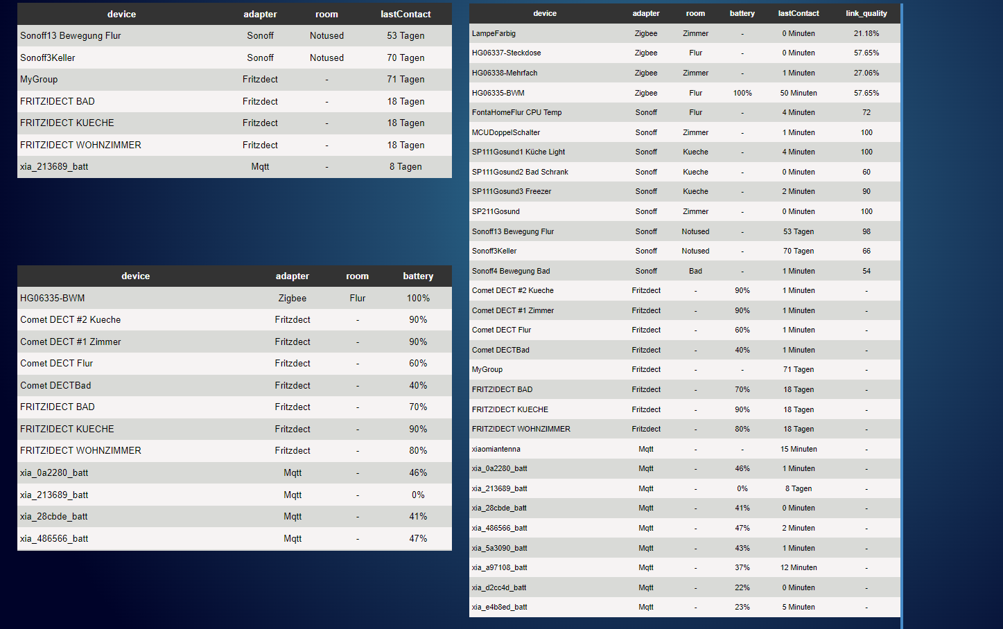

                                          @liv-in-sky Wow mega das du schon einige Geräte mehr mit eingebunden hast. 👍🏻 Eine Frage habe ich noch. Ich bin gerade am Adapter bei und erstelle mir die ersten Datenpunkte. Ich möchte erstmal klein Anfangen da ich mich da erstmal einarbeiten muss. Aber mich würde trotzdem schonmal intressieren bzgl. der Struktur ob die Geräte lieber alle zusammen gefasst werden sollen oder eine zusammen Fassung und zusätzlich jede Gruppe (Zigbee, Sonoff, Dect) nochmal einzelnd? Dann könnte man sich da schon mal ein bisschen drauf einstellen.
                                          Anbei schon mal ein Screenshot von meinem ersten Adapter mit Datenpunkten 😄 😄
