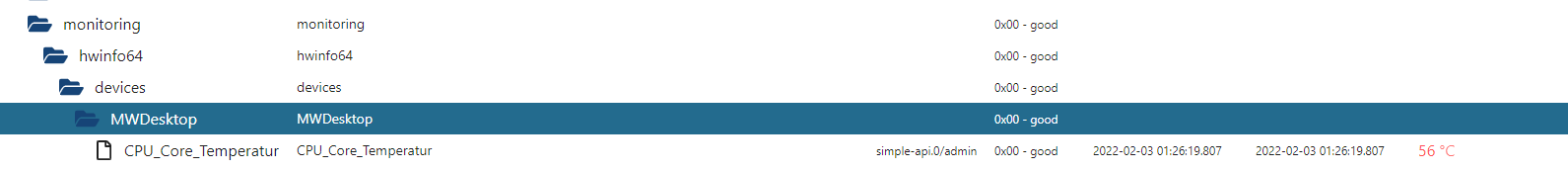

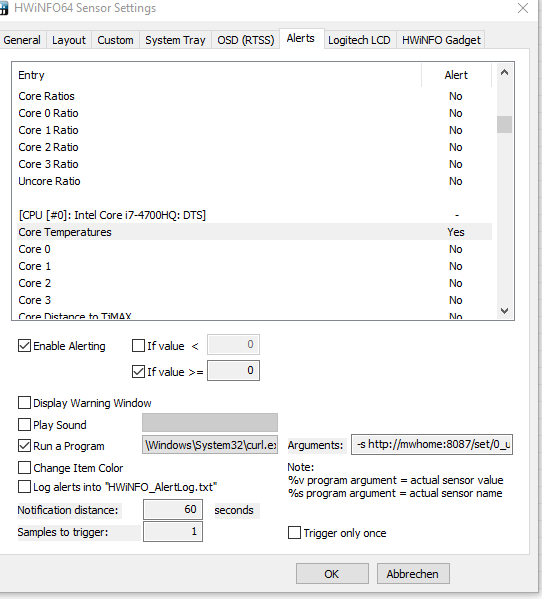

                                      • mickym
                                        mickym Most Active @Edde last edited by mickym
                                        @edde
                                        -s http://<iobroker-IP>:8087/set/0_userdata.0.monitoring.hwinfo64.devices.WinComputer.CPU_Core_Temperatur?value=%v
                                        einfach den Pfad zu Deinem Datenpunkt: mit set und zum Schluß value=%v
                                        der Pfad zu curl = \Windows\System32\curl.exe

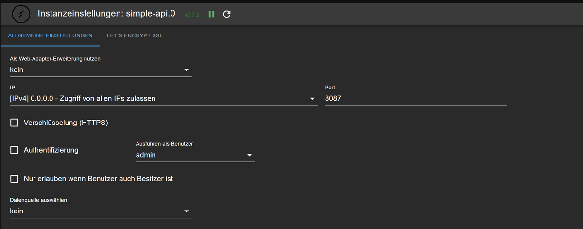

                                        Der simpleAPI Adapter sollte halt mit Standards konfiguriert sein (Port 8087)
                                        mit %s kannst Dir auch den sensor-Namen übergeben lassen, nachdem Du aber sowieso den Datenpunkt vorher erstellen musst, kann man ihn auch gleich fix eintragen. Du kannst Dir aber natürlich mit %s - %v das in einen Datenpunkt schreiben lassen und dann mit Deiner Logikmaschine anaylisieren.

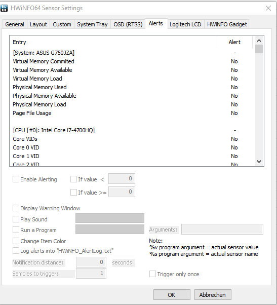

                                            mickym Most Active @mcm1957 last edited by
                                            @mcm57 ICh hab das nur noch auf meinem alten PC - insofern weiß ich es nicht. Die Version mit der es läuft:
                                            ist wohl 7.02
                                            Bei mir muss man auf das Zahnrad links unten klicken:
                                            Dann auf den Alert - Tab
                                            Sensor auswählen und dann anhaken. Wenn das in den neuen Versionen nicht mehr geht - dann sorry.
