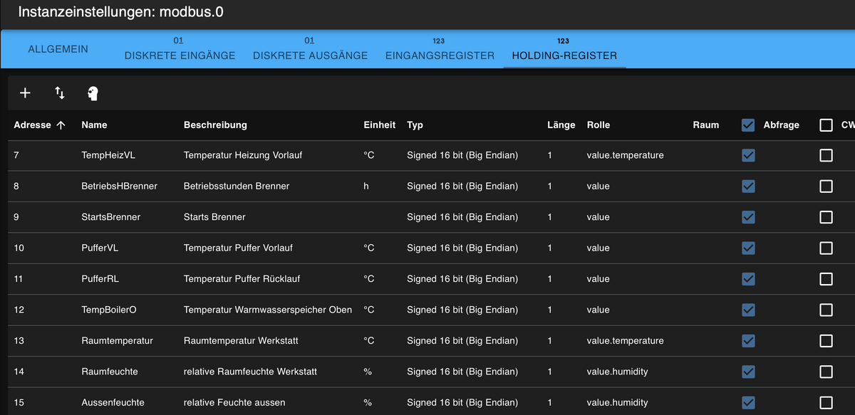

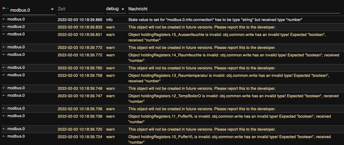

      Ich habe drei neue Werte im ModBus 0 Adapter konfiguriert. Nach dem Neustart des Adapters wurde alle Werte als Error im Log angezeigt.
      Das hat mich sehr stutzig gemacht, weil die Konfiguration der Werte analog der bisherigen erfolgt ist.
