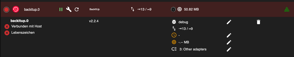

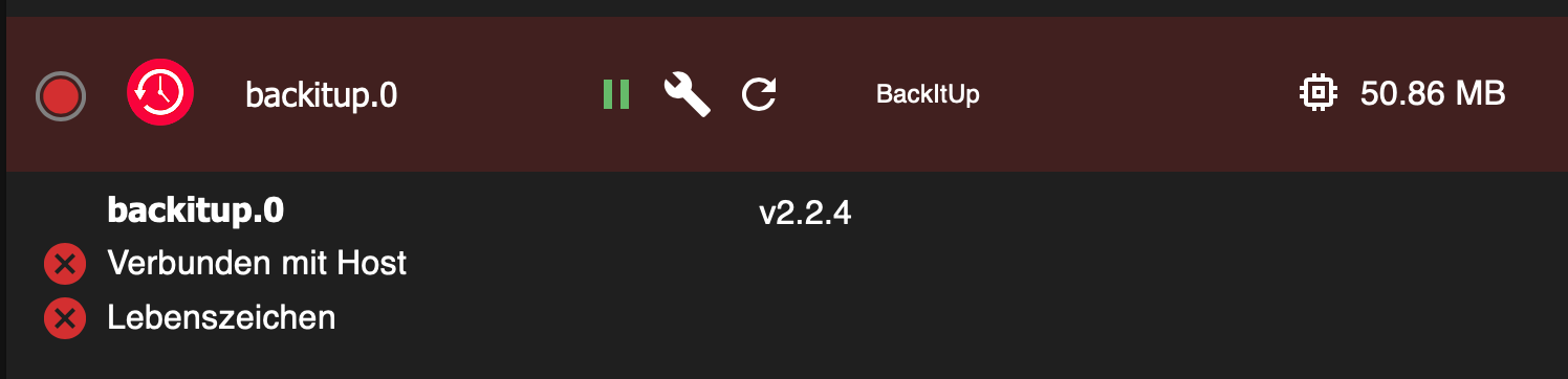

      Hallo Leute,
      seit ein paar Tagen ist mein Backitup Adapter auf rot und trotz Aktivierung des Debug Modus findet sich kein (relevanter) Eintrag im Log. Was mache ich denn jetzt? Gibts noch irgendwo anders ein relevantes Logfile?
      Danke und Grüße
      Henri

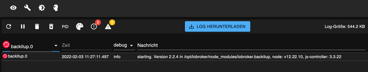

          hennerich @Homoran last edited by hennerich
          Vorher:
          Nachher (nach ca. 1 min ist der Adapter auf rot gegangen):

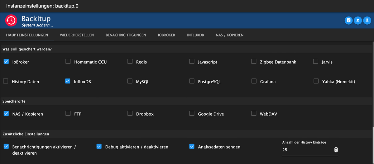

          Adaptereinstellungen:
          Henri
            Homoran Global Moderator Administrators @hennerich last edited by
            @hennerich sagte in Backitup Adapter bleibt rot - keine Debug Meldungen:
            bitte komplettes log als Text in Code-tags posten.
            Da gibt es nicht nur einen Eintrag!
            ist auch kein debug-Eintrag

                  Schau doch mal in meine Adapterkonfiguration. Was muss ich denn einstellen? Dachte, dass der Haken bei Debug aktivieren ausreichen würde.
                    wo??
                    die Logstufe der Instanz musst du auf debug stellen.
                    • Seite Instanzen
                    • Expertenmodus an
                    • Zeile Backitup
                    • Spalte Logstufe
                      umschalten auf debug
                    https://www.iobroker.net/#de/documentation/admin/instances.md?12logstufe

                            2022-02-03 12:22:06.774 - error: sourceanalytix.0 (10643) Troubleshoot Data javascript.0.Verbrauchszaehler.HeizölVerbrauchTotal custom Data : {"_id":"javascript.0.Verbrauchszaehler.HeizölVerbrauchTotal","type":"state","common":{"name":"HeizölVerbrauchTotal","role":"","type":"number","desc":"Manuell erzeugt","def":"","unit":"Liter","read":true,"write":true,"custom":{"influxdb.0":{"enabled":true,"changesOnly":false,"debounce":0,"maxLength":10,"retention":"31536000","changesRelogInterval":0,"changesMinDelta":0,"storageType":"","aliasId":""},"sourceanalytix.0":{"enabled":true,"alias":"","selectedPrice":"Oil","selectedUnit":"l","costs":true,"consumption":true,"meter_values":false,"start_day":8446.41,"start_week":8446.41,"start_month":8421.220000000001,"start_quarter":8421.220000000001,"start_year":8421.220000000001,"valueAtDeviceReset":8432.67,"valueAtDeviceInit":null,"cumulativeValue":8446.41}}},"native":{},"from":"system.adapter.sourceanalytix.0","user":"system.user.admin","ts":1641164400727,"acl":{"object":1636,"owner":"system.user.admin","ownerGroup":"system.group.administrator","state":1636}}
                            2022-02-03 12:22:06.775 - error: sourceanalytix.0 (10643) Cannot handle calculations for javascript.0.Verbrauchszaehler.HeizölVerbrauchTotal, check log messages and adjust settings!
                            2022-02-03 12:22:06.777 - error: sourceanalytix.0 (10643) Initialization of javascript.0.Verbrauchszaehler.HeizölVerbrauchTotal failed, check warn messages !
                            2022-02-03 12:22:06.777 - info: sourceanalytix.0 (10643) Initialising (2 of 4) "shelly.0.SHPLG-S#B4CF23#1.Relay0.Power"
                            2022-02-03 12:22:08.657 - info: sourceanalytix.0 (10643) Initialization of shelly.0.SHPLG-S#B4CF23#1.Relay0.Power successfully
                            2022-02-03 12:22:08.658 - info: sourceanalytix.0 (10643) Initialising (3 of 4) "shelly.0.SHPLG2-1#2F4EF7#1.Relay0.Power"
                            2022-02-03 12:22:09.550 - info: daswetter.0 (10553) Terminated (ADAPTER_REQUESTED_TERMINATION): All data handled, adapter stopped until next scheduled moment
                            2022-02-03 12:22:09.940 - info: sourceanalytix.0 (10643) Initialization of shelly.0.SHPLG2-1#2F4EF7#1.Relay0.Power successfully
                            2022-02-03 12:22:09.941 - info: sourceanalytix.0 (10643) Initialising (4 of 4) "javascript.0.Verbrauchszaehler.StromVerbrauchTotal"
                            2022-02-03 12:22:10.067 - info: daswetter.0 (10553) cleaned everything up...
                            2022-02-03 12:22:10.138 - info: host.raspberrypi instance system.adapter.daswetter.0 terminated with code 11 (ADAPTER_REQUESTED_TERMINATION)
                            2022-02-03 12:22:10.808 - info: sourceanalytix.0 (10643) Initialization of javascript.0.Verbrauchszaehler.StromVerbrauchTotal successfully
                            2022-02-03 12:22:10.817 - warn: sourceanalytix.0 (10643) Cannot handle calculations for 1 of 4 enabled states, check error messages
                            2022-02-03 12:22:10.818 - info: sourceanalytix.0 (10643) Successfully activated SourceAnalytix for 3 of 4 states, will do my Job until you stop me!
                              sorry, wenns etwas länger ist
                              die ersten 270 Zeilen wären ja auch nicht nötig gewesen.
                              und ab 292 auch nicht.
                              Da ist nichts auffälliges
                                @homoran sagte in Backitup Adapter bleibt rot - keine Debug Meldungen:
                                P.S. hab das Log oben eingekürzt
                                  Homoran Global Moderator Administrators @hennerich last edited by Homoran
                                  @hennerich jetzt gehen mir die Ideen aus.
                                  Versuch mal
                                  iobroker stop
                                  iobroker upload all
                                  iobroker start
                                  kann aber dauern
                                    Na ich hab eben mal aus @apollon77 seiner Doku die node.js Version auf 14 angehoben und bin eben noch beim
                                    ioBroker fix
                                    Ich befürchte nur, dass das Script wieder hier hängen bleibt:
                                    Fixing directory permissions ...
                                      Jo, wie vermutet steht das Script seit 30min an dieser Stelle. Die letzten beiden Male hab ich dann mit CTRL+C abgebrochen und den ioBroker wieder gestartet. Keine Ahnung ob man das darf oder wie ich feststelle, wo das Script hängt.
                                      simatec 2 Replies Last reply Reply Quote 0
                                      • simatec
                                        simatec Developer Most Active @hennerich last edited by
                                        @hennerich Dann gehe ich stark dvon aus, dass dein System irgendwo ein grundliegendes Problem hat
                                          Homoran Global Moderator Administrators @simatec last edited by
                                          @simatec sagte in Backitup Adapter bleibt rot - keine Debug Meldungen:
                                          @hennerich
                                          Das sehe ich dann genauso.
                                          Ob neu aufsetzen und dann das letzte Backup einspielen hilft müsstest du testen.
                                          Es kann natürlich sein, dass das Problem mit dem Restore wiederkommt
                                          • simatec
                                            @hennerich Sichere doch mal die Einstellungen von Backitup und lösche Instanz und Adapter
                                            Im Anschluss mal neu installieren und durchstarten
                                            Wenn das läuft, schiebe die Einstellungen von Backitup wieder zurück
