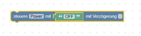

      Seit Version 0.3.13 lassen sich die Thermostate nicht mehr wie bisher ausschalten. Davor ging es bei mir so:
      Der Datenpunkt befindet ist unter Settings/Temperature
      Seit der oben genannten Version kommt allerdings jetzt immer diese Fehlermeldung:
      "Invalid value 'TADO_MODE' for state 'typeSkillBasedApp'. Allowed values are TIMER, MANUAL and NEXT_TIME_BLOCK"
      Aktuell kann ich die Fehlermeldung nicht nachvollziehen, da die 3 genannten values nichts mit dem Datenpunkt zu tun haben.
      Einfach ausgedrückt, wie kann ich die Heizungen ausschalten?
      Nachtrag:
      Nachdem ich sämtliche Datenpunkte durchgesehen hatte, fand ich den Datenpunkt, welcher Schwierigkeiten gemacht hatte. Aus irgendeinem Grund wurde dieser DP nicht umgestellt und blieb auf dem angezeigten "TADO_MODE". Falls jemand das gleiche Problem haben sollte, der DP befindet sich unter "Raumname/Overlay/Termination".
      Ich hatte den DP einmal manuell geändert und aktuell funktioniert es zu mindestens noch.
