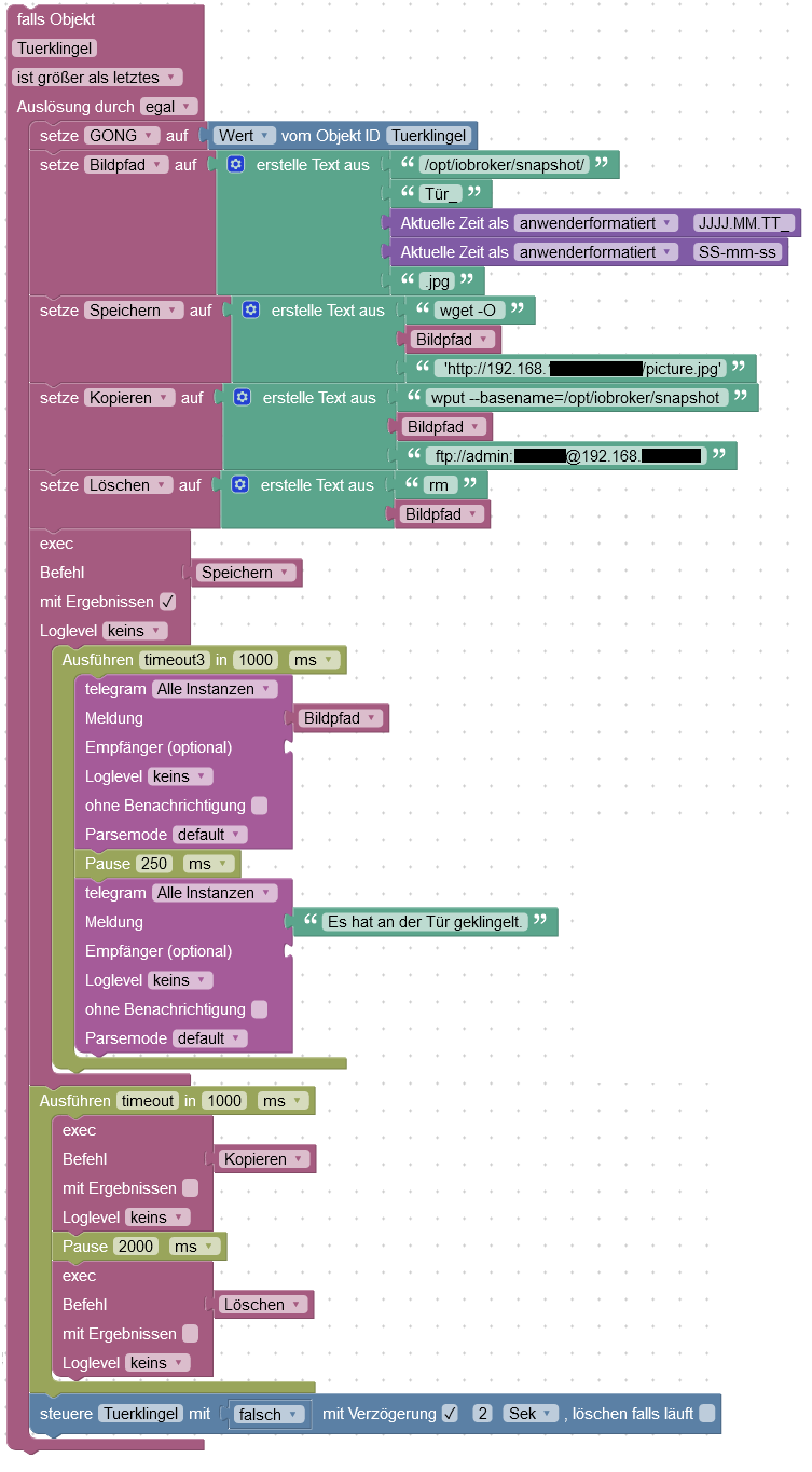

      ich habe ein Problem mit meinem Blockly. Ich nehme von meiner IP Camera ein Bild auf und speichere es auf einem NAS. Parallel geht es auch per Telegram aufs Handy. Soweit alles OK, ABER:
      Die Aufnahme auf meinem NAS besitzt ab und zu seltsame Bildfehler und diese sind auch nicht immer an der gleichen Stelle. Es wechselt "wild" durch, siehe hier:
      In Telegram tritt das Problem bisher nicht auf. Hier noch mein Blockly:
      Woran könnte das liegen?

        @flixer ich vermute du das speichern des bildes ist noch nicht fertig und du kopierst es schon weg

          interessanter Gedanke, an den Verzögerungen hatte ich bisher nichts verändert, sondern die Werte aus anderen Threads übernommen. Ich teste das mal am Wochenende und melde mich.

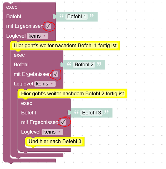

            @flixer Deswegen nutzt man für sowas eigentlich keine Verzögerungen, sondern führt Befehle erst dann aus, wenn der vorherige abgeschlossen ist:

                Alles, was nach einem Befehl wie Kopieren, etc. passieren soll, in den jeweiligen exec-Block schachteln. Wenn mehrere exec nacheinander passieren sollen, diese ebenfalls schachteln wie auf meinem Screenshot.
                Wenn ich dein Skript richtig verstehe willst du doch genau das hier erreichen?
                1. Bild runterladen, warten bis fertig
                2. Nachrichten per Telegram schicken
                3. Bild weggkopieren, warten bis fertig
                4. Bild löschen, warten bis fertig
                Dafür sind keine Verzögerungen nötig, wenn du jeweils das Ausführen des Befehls abwartest.

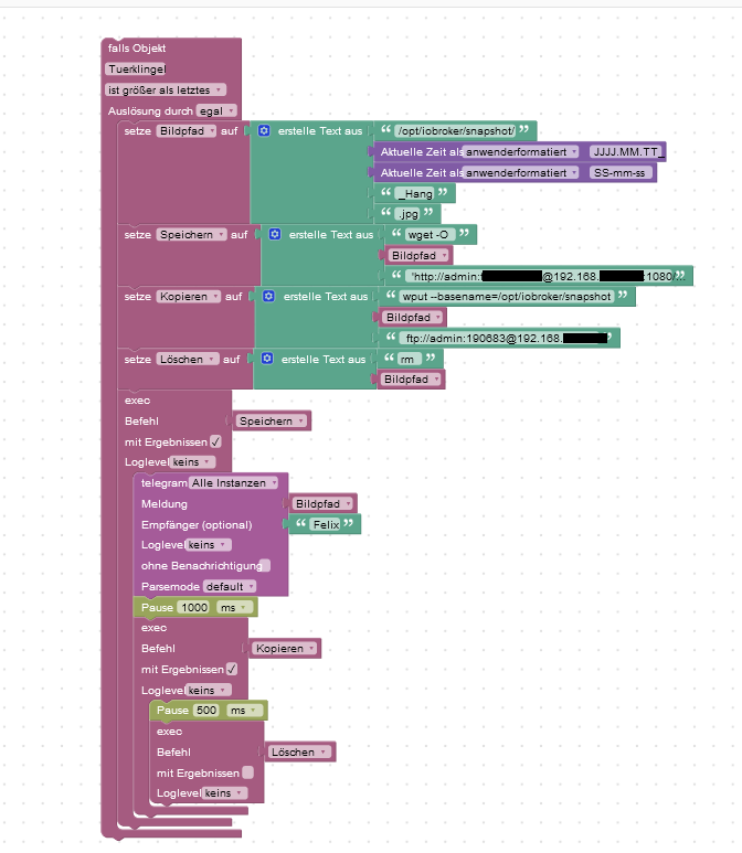

                  Flixer last edited by Flixer
                  So ich habe das mal abgeändert. Trotz der zu sehenden Pausen habe ich Bildfehler. 😞
                  Habe ich noch einen Denkfehler? Vielleicht noch zum verständnis: Ich habe 2 gleiche Scripte für 2 verschiedene IPCameras und 1 Script mit dem Rücksetzen des Eingangswertes (für den Start vom Blockly). Kann es damit zusammen hängen?

                    AlCalzone Developer @Flixer last edited by
                    @flixer sagte in Probleme und Bildfehler mit Snapshot bei "wget":
                    Sieht mmn. ok aus. Vielleicht mal andere Skripte stoppen, um hier ein Querschießen auszuschließen
