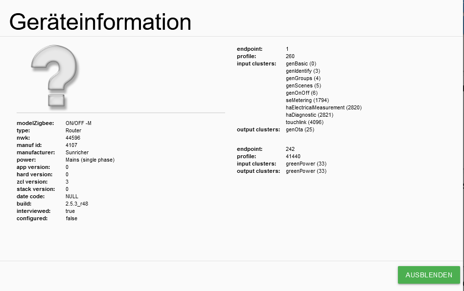

      es handelt sich um den Unterputz Schalt Aktor für 16A Steckdosen (UP-SA-9127P)

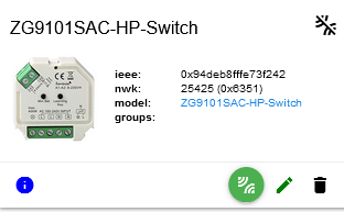

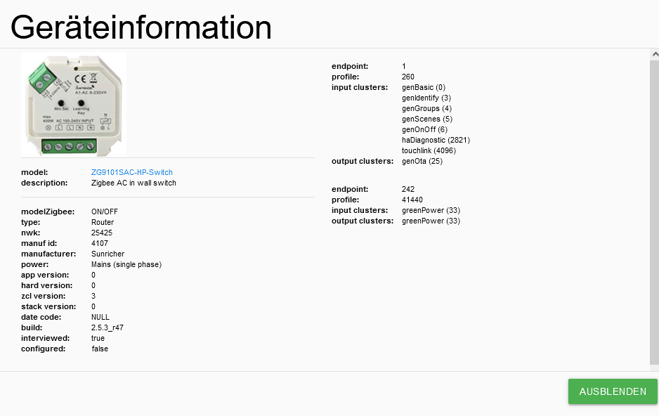

      Ich habe dann noch einen anderen Schaltaktor für Licht-Schalter von LED Trading (Artikelnummer: UP-SA-9127S)
      https://www.led-trading.de/ZigBee-Einbaudose-Unterputz-Schaltaktor-Steuergeraet-Controller-ZigBee-30-fuer-Schalter
      da klappt das Pairing ohne Probleme

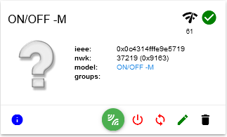

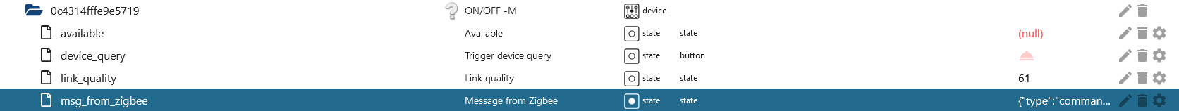

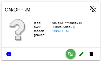

                  aber - ich sehe in der Übersicht nur:
                  bzw.
                  auch unter den Objekten sehe ich "nur":

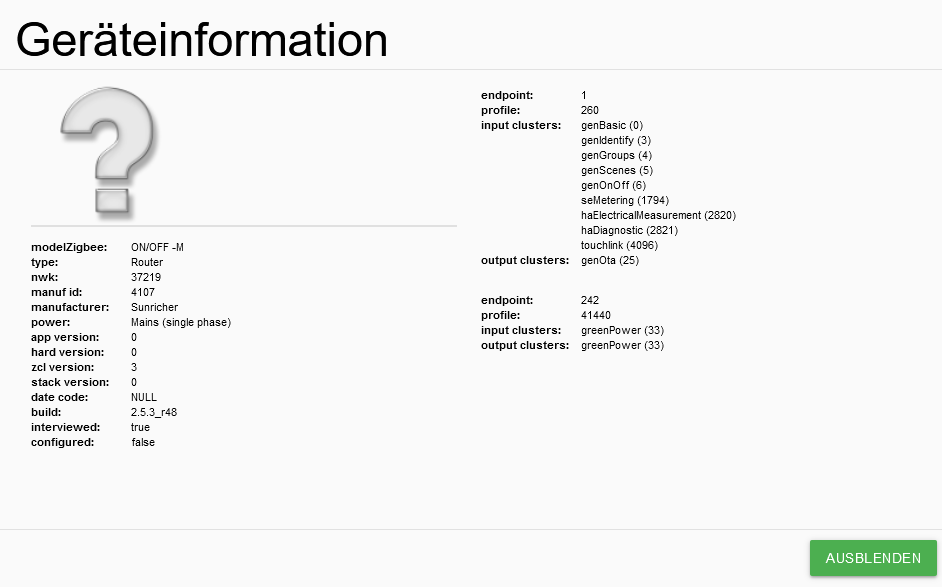

                  bei einem 2.Aktor kommt erst eine Fehlermeldung, dann paired er, aber das Ergebnis ist bei dem 1. Aktor

                    nur weil das ding genau so aussieht heisst es nicht dass das gleiche drinne ist...
                    hab PR gestellt.. wird aber dauern..der heisst anders
                    ON/OFF -M
                    und der ist noch nicht drin
                    bist du linux affin dann kannst du es dir temporär selber fixen..

                      braucht ihr noch andere Infos?
                        dimaiv @mguenther last edited by
                        @mguenther ich kann dir ein Datei vorbereiten, den du nur in deiner System ersetzen muss. Schaffst du das?
                          mguenther @dimaiv last edited by
                          @dimaiv
                          glaube schon 🙂
                          erste Idee wäre mittels ftp?
                          wenn keine Berechtigung vorhanden, müsste ich sie als sudo von Stelle 1 an Stelle 2 kopieren. - ich hätte dazu den Befehl "cp" genommen, aber bin für alle Hinweise offen...
                            dimaiv @mguenther last edited by dimaiv
                            @mguenther
                            sunricher.zip
                            Zigbee Instanz stoppen!
                            Datei runterladen und entpacken, dann in folgenden Verzeichnis kopieren (existierende ersetzen):
                            "/opt/iobroker/node_modules/zigbee-herdsman-converters/devices/"
                            Zigbee Instanz starten.
                              @dimaiv
                              danke - hat erst einmal funktioniert
