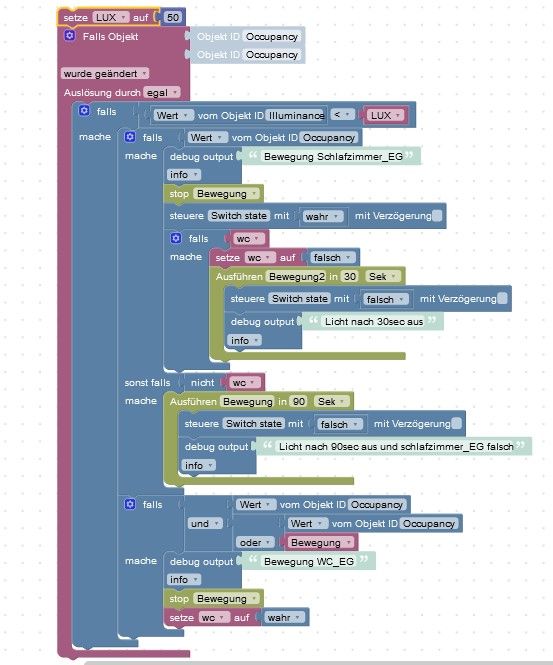

      Hallo, ich bräuchte mal wieder eure geschätzte Hilfe bei einem Blockly,
      ich probier jetzt schon wieder mehrere Stunden rum und bring das einfach nicht zum laufen.
      Ich würde gerne folgendes Lösen:
      Im Schlafzimmer ist ein Bewegungsmelder der beim Betreten das Licht einschaltet, für 90 sec, muß man dann mal aufs Häuschen, dann geht das Licht wieder an und im WC ist ein erneuter Bewegungsmelder, solange man natürlich auf dem Häuschen gegenwärtig ist, soll im Schlafzimmer das Licht weiterbrennen, betritt man nun wieder das Schlafzimmer sollte es nach 30 sec ausgehen.
      Natürlich soll aber das Licht nicht angehen wenn man nur auf Toilette ist usw. Ich hoffe ihr könnt mir folgen.
      Folgendes Blockly hätte ich mir überlegt. Habe es auch mit 2 extra Datenpunkten schon probiert. Funktioniert leider auch nciht so toll, irgendwo habe ich ein Verständnisproblem drin.

      Ich hoffe mir kann auf die Schnelle jemand helfen. Danke im Voraus.
      Gruß Babl
        paul53 @babl last edited by paul53
        @babl
        Versuche es mal damit:

            Kannst ja ggf mal ein Bild vom Blockly posten.
            Würde es aus Interesse gerne ansehen (andere bestimmt auch).
            Aber dafür extra importieren....
              babl @David G. last edited by

                und wo wird Bewegung2 gestoppt ?

                    @dslraser ich verstehe es generell nicht
                    was ist denn, wenn man sich länger im WC aufhält.
                      paul53 @dslraser last edited by
                      @dslraser sagte: und wo wird Bewegung2 gestoppt ?
                      Weshalb soll es gestoppt werden?
                      @crunchip sagte in Hilfe benötigt 2 Bewegungsmelder, 1 Lichtschalter, 2 Räume:
                      Dann findet keine Bewegung im Schlafzimmer statt und das Licht bleibt an.
                      dslraser crunchip 2 Replies Last reply Reply Quote 0
                      • dslraser
                        dslraser Forum Testing Most Active @paul53 last edited by
                        @paul53 sagte in Hilfe benötigt 2 Bewegungsmelder, 1 Lichtschalter, 2 Räume:
                        weil ich von Dir und anderen Usern gelernt habe, das ein timeout immer gestoppt werden sollte, da es sonst auch mehrfach laufen könnte ?
                          @dslraser sagte: timeout immer gestoppt werden sollte, da es sonst auch mehrfach laufen könnte ?
                          Da vor dem Timeout eine Sperre ist, kann es nur mehrfach laufen, wenn innerhalb der 30 s nochmal das WC aufgesucht und zurück gekehrt wird, was sehr unwahrscheinlich ist.
                          • crunchip
                            crunchip Forum Testing Most Active @paul53 last edited by
                            aber warum? lässt mir gerade keine Ruhe
                            Trigger wurde geändert,
                            (BWM schalten nacht Zeit x(60 sec) auf false, wenn keine Bewegung erkannt wird.)
                            • betritt man nun das WC, wird durch den letzten falls Block, die variable wc auf true gesetzt,
                            • nun startet der 2te falls Block, variable wird auf false gesetzt, Bewegungs2(30sec) löst aus
                            wodurch wird verhindert, das die 30 sec ablaufen und das Licht ausgeht? zumal es ja passieren kann, das der BWM nicht erkennt, wenn man länger sitzt
                            hab das mal versucht aufzumalen
                              paul53 @crunchip last edited by
                              @crunchip sagte: wodurch wird verhindert, das die 30 sec ablaufen und das Licht ausgeht? zumal es ja passieren kann, das der BWM nicht erkennt, wenn man länger sitzt
                              Wenn man im WC sitzt, wird im Schlafzimmer keine Bewegung erkannt, der 30-s-Timer also nicht gestartet, sondern erst, wenn man das Schlafzimmer wieder betritt (1-Personen-Haushalt vorausgesetzt).
                                genau das ist, was ich nicht verstehe,
                                man betritt vom SZ das WC, somit sind beide BWM true, dadurch wird die variable auf wahr gesetzt, diese löst doch Bewegung2 aus?
                                  @crunchip sagte: wird die variable auf wahr gesetzt, diese löst doch Bewegung2 aus?
                                  Eine Variable löst nichts aus. Das kann nur ein Trigger.
                                    babl @paul53 last edited by
                                    @paul53 na da hab ich wohl was begonnen, sorry für mich ist das ganze sowieso zu hoch, ich kann nur sagen dass es bisher funktioniert und ich gehe auch davon weiter aus.
