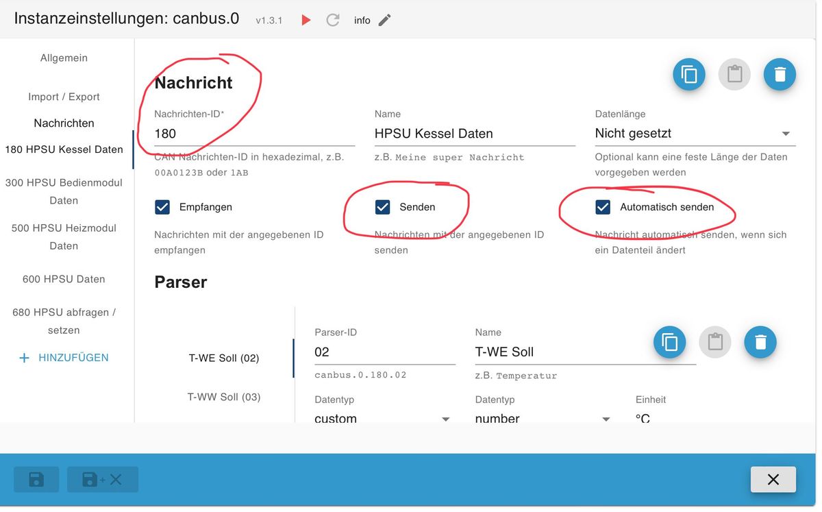

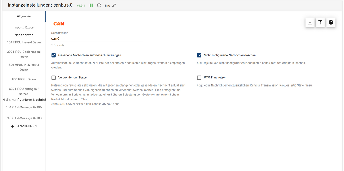

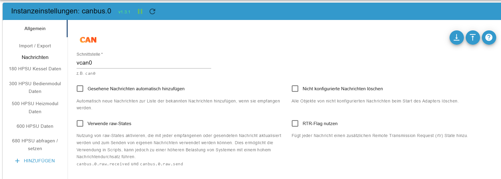

      Über meinen Adapter ioBroker.canbus (Adaptervorstellung im Forum) ist die Einbindung einer Rotex HPSU bzw. Daikin Altherma Wärmepumpe mittlerweile relativ einfach möglich.
      Um die Diskussionen bezüglich der Wärmepumpen etwas vom Adapter-Test zu entkoppeln nun dieses Thema hier.
      Alles vorangegangene ist im Adapter-Test-Thema zu finden.
      Dank der Mithilfe von @michael-wind, @cb187 und @shortcircuit0815 ist im Adapter auch eine vordefinierte Konfiguration für diese Wärmepumpen verfügbar, welche direkt geladen werden kann.
      (Ich selbst habe diese Hardware nicht!)
      @RaspiUser hat die Installation und Einrichtung in einer kurzen Anleitung zusammengefasst: Anleitung CAN Bus Installation.pdf
      Alle Angaben nach bestem Wissen und Gewissen, aber ohne Gewähr und jegliche Haftung für ggf. entstehende Schäden wird ausgeschlossen.

      Getestet mit Rotex HPSU compact 516 (Baujahr 2013/2017) und Altherma 3 ECH2O.

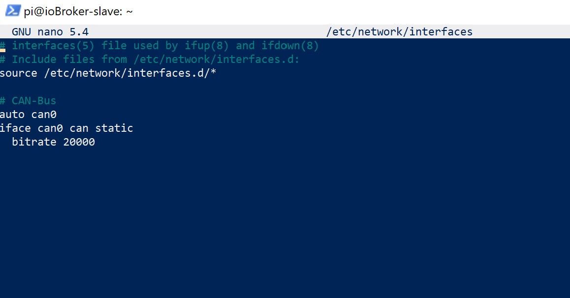

      Die Kommunikation auf dem CAN-Bus erfolgt hier mit 20 kbit/s und Nachrichten im Standard-Frame-Format (SFF).
      Die CAN-Nachrichten-ID ist jeweils die ID des sendenden Gerätes. Die Identifikation der einzelnen Nachrichteninhalte ist in den ersten Daten-Bytes der einzelnen Nachrichten enthalten.

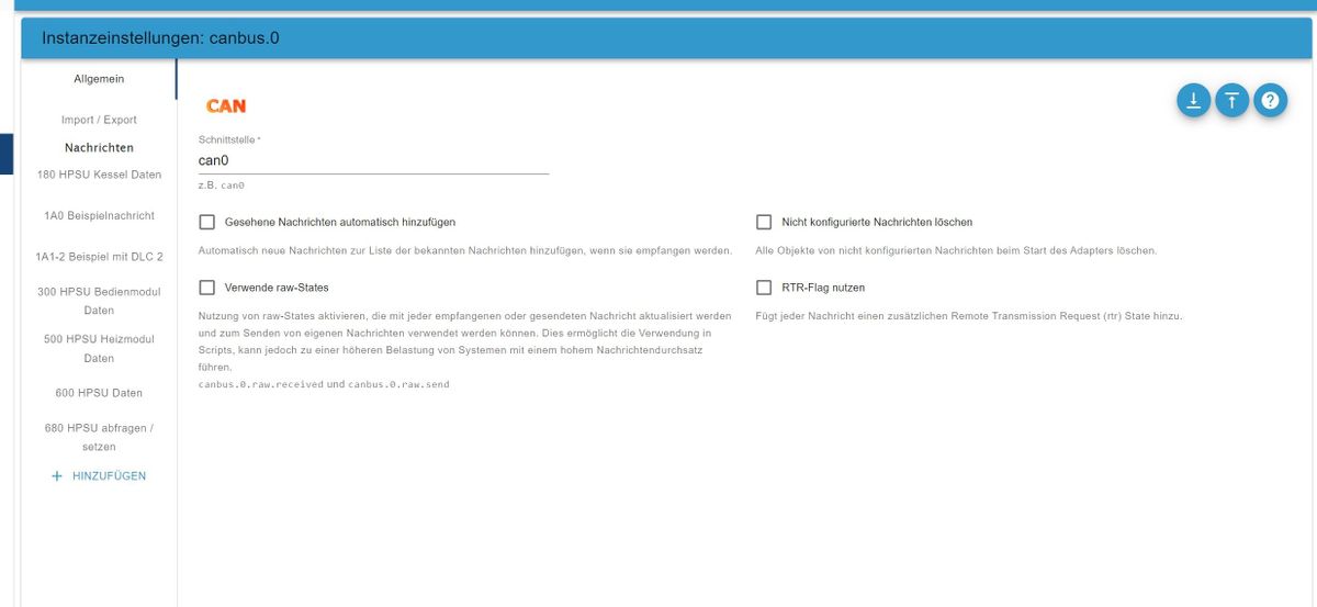

      Daten in ioBroker

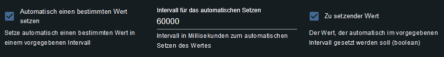

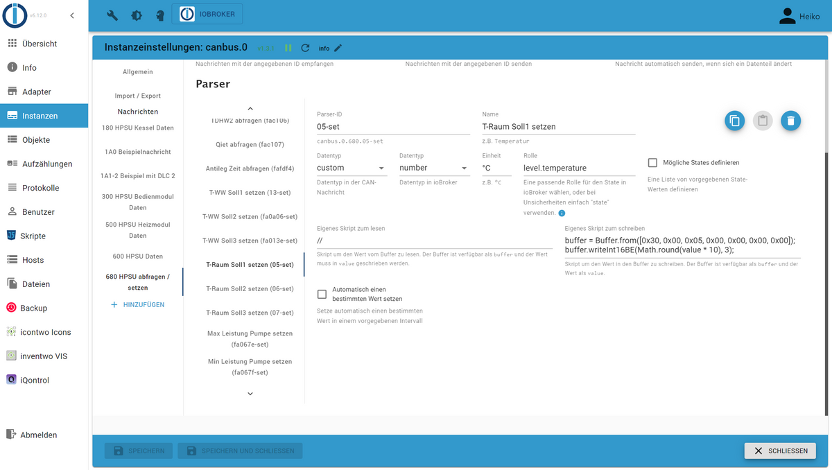

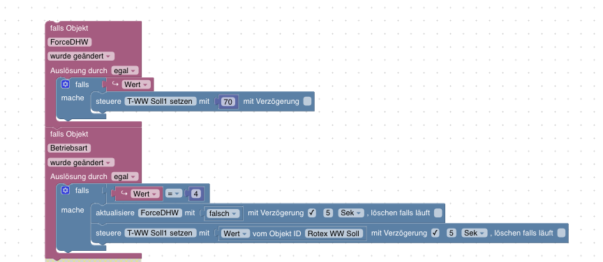

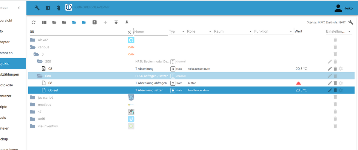

      Damit Daten im ioBroker ankommen, müssen diese aktiv von der Wärmepumpe abgefragt werden. Dies kann beispielsweise vom Bedienmodul oder auch vom ioBroker aus über die entsprechenden States unter der Nachrichten-ID 680 erfolgen.

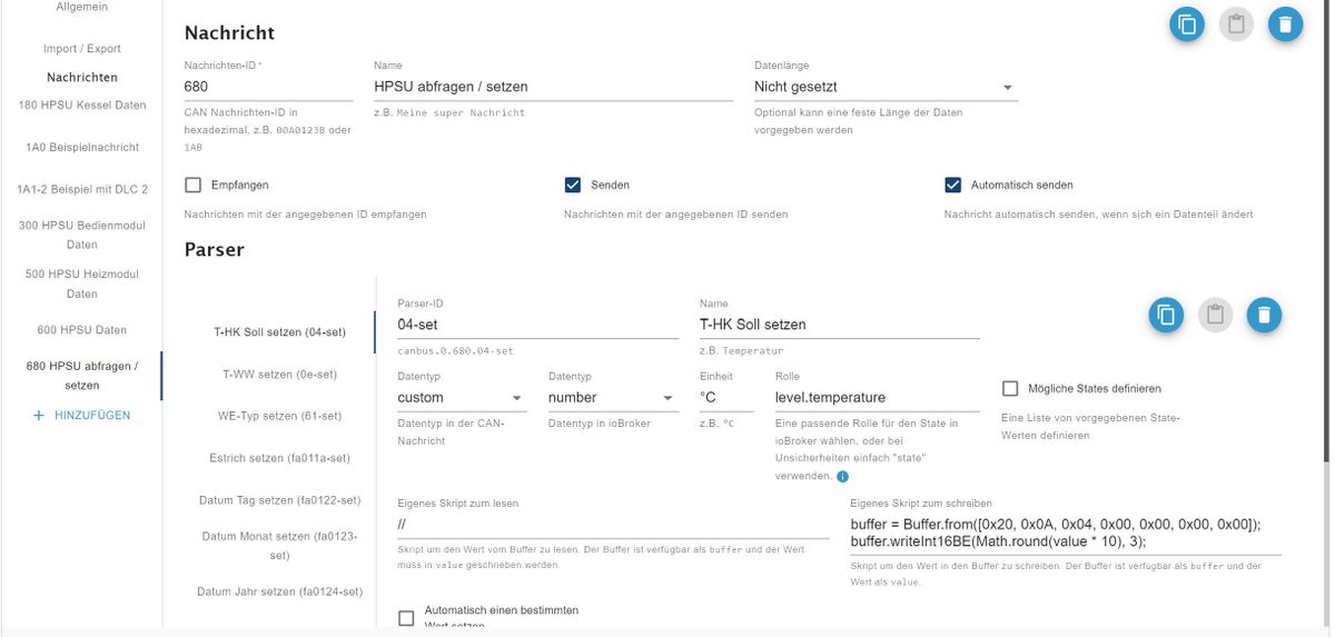

      Sollen Daten regelmäßig abgefragt werden, so kann in der Adapterkonfiguration beim entsprechenden Parser die Option Automatisch einen bestimmten Wert setzen mit dem gewünschten Intervall aktiviert werden.

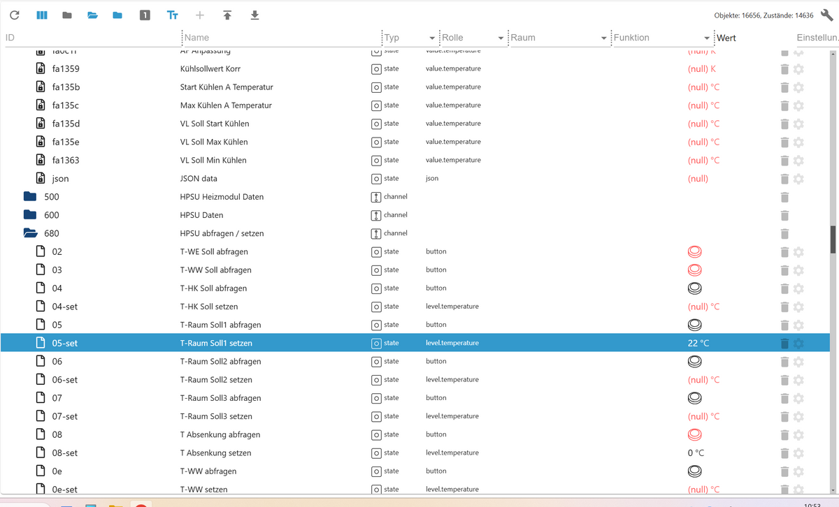

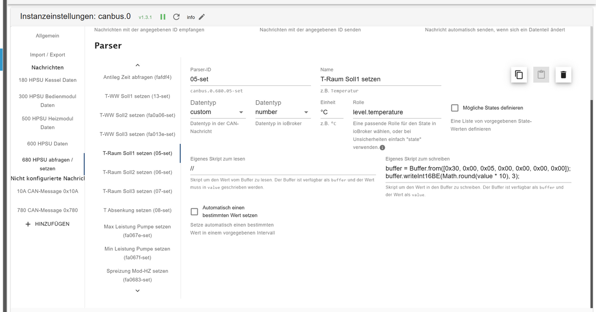

      Änderungen an Einstellungen der Wäremepumpe sind über die -set-States unter der Nachrichten-ID 680 möglich.
      Damit beim Ändern von Werten die gesetzten Werte automatisch auch in ioBroker "ankommen", kann über den Javascript-Adapter ein eigenes Script erstellt werden, welches nach dem Ändern eines -set-States die zugehörige Abfrage triggern:
       * Aktuellen Wert automatisch nach dem Setzen eines Wertes abfragen, sofern möglich.
      on({ id: /^canbus\.0\.680\..+-set$/, change: 'any', ack: true }, async (obj) => {
        const id = obj.id.replace(/-set$/, '');
        const exists = await existsObjectAsync(id);
        if (exists) {
          await new Promise((resolve) => setTimeout(resolve, 500)); // 500ms warten, damit Änderung übernommen wurde
          await setStateAsync(id, true);

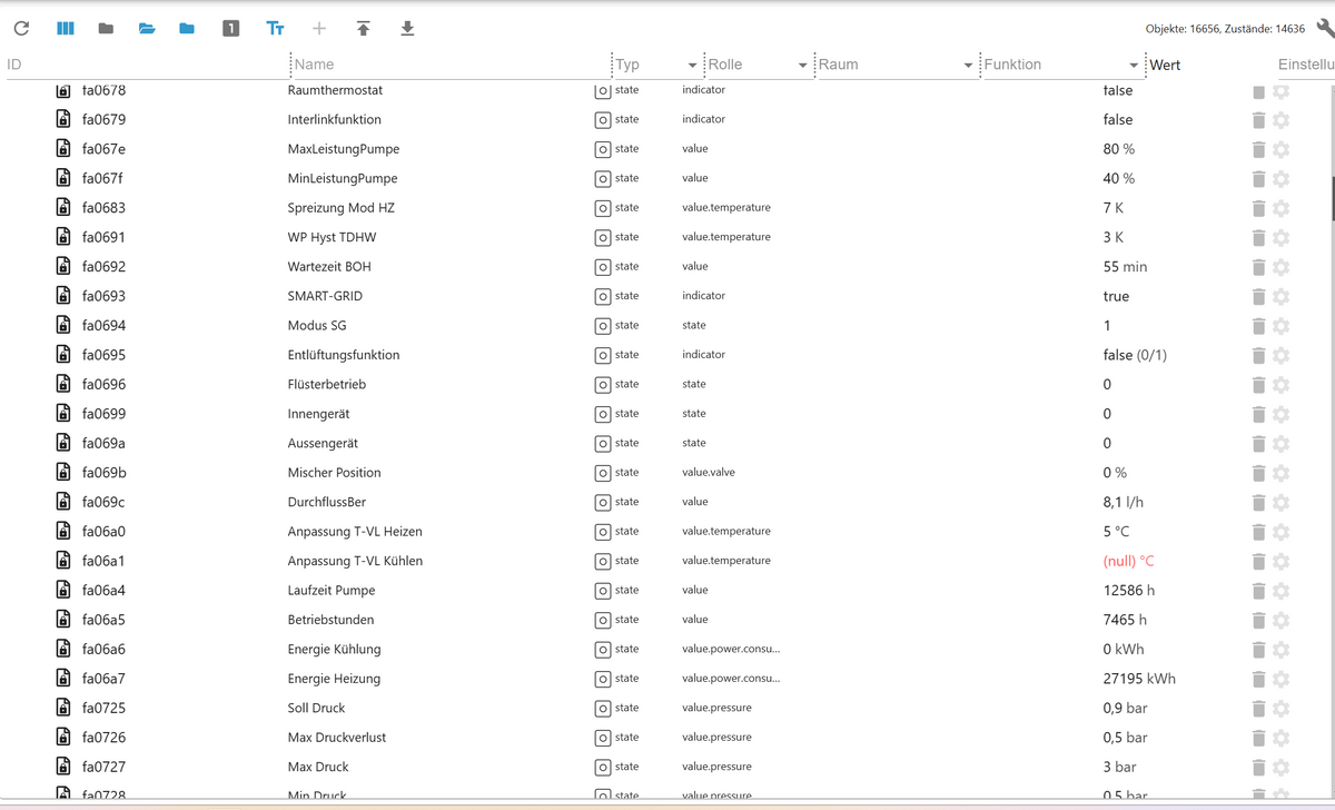

            @hg6806 sagte in Rotex HPSU / Daikin Altherma Wärmepumpe über ioBroker.canbus:

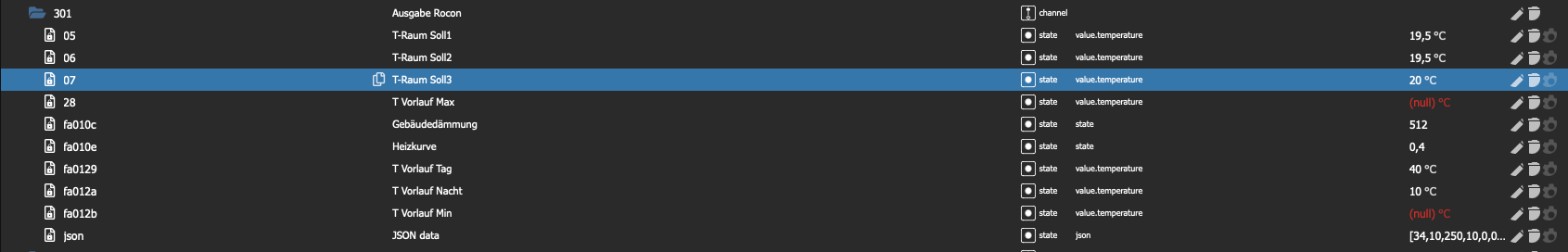

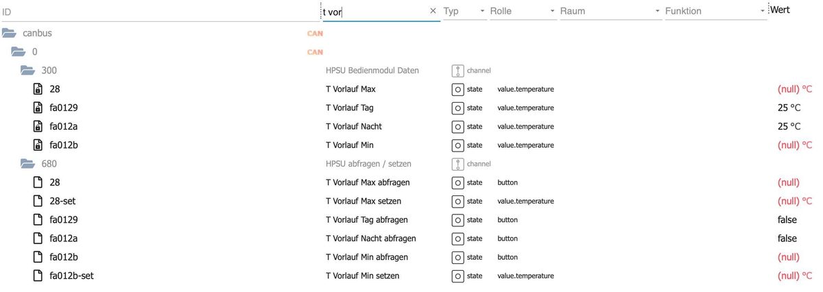

            Weiß jemand wie man den Flüstermodus aktiviert und die Heizkurve verstellt?

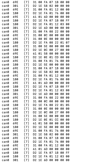

            In der aktuellen Konfiguration gibt es den Punkt canbus.0.680.fac107 "Qiet abfragen". Vermute das ist die Abfrage für den Flüstermodus. Ich sehe jetzt aber keinen dazu passenden State, der den Wert entgegen nimmt. Ich würde vermuten das muss dann als canbus.0.180.fac107 neu dazu.
            Kannst du mal einen candump -tA -x can0 in einem Terminal mitlaufen lassen und dabei dann den State canbus.0.680.fac107 auf true setzen bzw. den Button im Admin anklicken? Eventuell bekomme ich aus den mitgeloggten Daten alles nötige raus.
            Für die Heizkurve gibt es die States canbus.0.300.fa010e "Heizkurve" und canbus.0.300.fa0115 "Heizkurve Adaption", sowie canbus.0.680.fa010e "Heizkurve abfragen" und canbus.0.680.fa0115 "Heizkurve Adaption abfragen". Ist das das was du suchst?
            hg6806 1 Reply Last reply Reply Quote 0

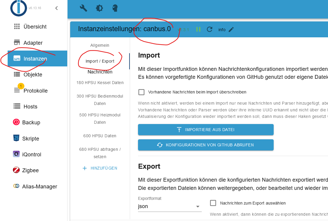

              • crycode
                crycode Developer @hg6806 last edited by
                @hg6806 Wenn ich das in deinem Dump richtig sehe, war der Flüstermodus bei dir in dem Fall aus?
                Exportiere zur Sicherheit mal deine aktuelle Konfiguration und lade dann über "Import aus Datei" diese zusätzlich rein: canbus-messages-180-fac107.json
                Das sollte den Parser und State (nach Adapter Neustart) canbus.0.180.fac107 hinzufügen, der dann je nach Status true oder false sein sollte.
                Zum Setzen der Heizkurve müsste das dann ein Parser canbus.0.680.fa010e-set werden. Schau ich mir morgen mal genauer an. Was für Werte können da gesetzt werden? Sind das bestimmte Zahlen, oder einfach irgendeine Zahl?
                Was mit der Adaption gemeint ist weiß ich leider auch nicht. 🤔
                • hg6806
                  hg6806 Most Active @crycode last edited by
                  @crycode sagte in Rotex HPSU / Daikin Altherma Wärmepumpe über ioBroker.canbus:
                  canbus.0.180.fac107
                  Hatte ich hinzugefügt.
                  Das fragt mir aber nur den Status ab, setzt aber den Flüstermodus nicht.
                  Das die Heizkurve angeht, die wird verstellt von 0 bis 1 in 0,1er Schritten ohne Einheit dahinter.
                  crycode 2 Replies Last reply Reply Quote 0

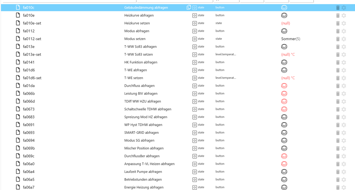

                    @hg6806 Hier wieder ein Teil der Konfiguration zum Importieren: canbus-messages-680-part.json
                    Das fügt canbus.0.680.fac107-set "Flüstermodus setzen" und canbus.0.680.fa010e-set "Heizkurve setzen" hinzu.
                    Hab die zu sendenden Datenpakete jetzt von den anderen Nachrichten abgeleitet. Denke das sollte so funktionieren, kann es aber aufgrund fehlender Hardware nicht testen. Ein kurzes Feedback wäre gut 😉

                      • hg6806
                        @crycode
                        Also, canbus.0.680.fa010e-set wurde hinzugefügt. Wenn ich aber hier einen Wert setze, bleibt canbus.0.300.fa010e unverändert.
                        canbus.0.180.fa0696 gibt es, ist wohl auch der richtige, wird aber auch nicht verändert wenn ich canbus.0.680.fac107-set auf true setze.
                        crycode 1 Reply Last reply Reply Quote 0

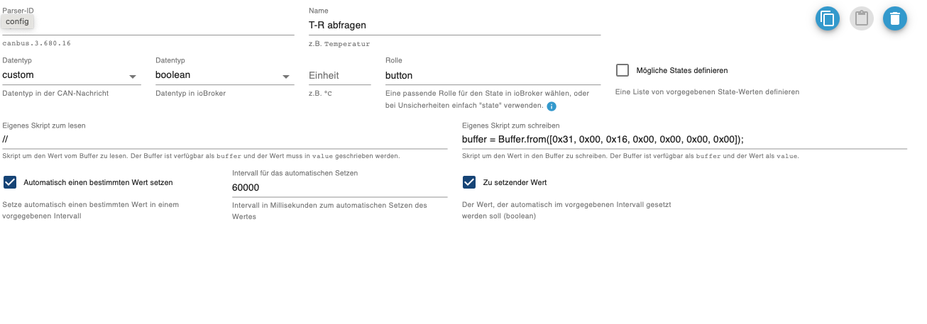

                          Dann versuch mal canbus.0.680.fa0696-set von dieser Konfiguration: canbus-messages-680-fa0696-set.json
                          Wenn das beides nichts hilft, bräuchte ich mal einen candump, wo du dann über die originale Steuerung diese zwei Sachen änderst.
                          • hg6806
                            hg6806 Most Active last edited by
                            Hast du danach den aktuellen Wert mittels canbus.0.680.fa010e abgefragt?
                            Ja, canbus.0.300.fa010e bleibt aber unverändert, außerdem steht das sowieso auf 5sek Abfrage.
                            canbus.0.680.fa0696-set ist auch hinzugefügt worden, jedoch bleibt auch canbus.0.180.fa0696 unverändert wenn ich ....set auf true setze
                            Mache ich vielleicht noch was falsch?

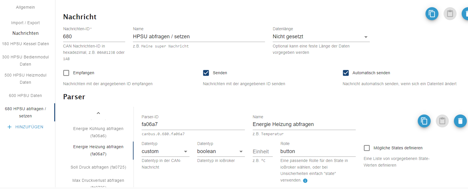

                            • crycode
                              Vermute dann sind die gesendeten Datenpakete noch nicht richtig. Also liegt der Fehler nicht bei dir, sondern in den Konfigurationsteilen von mir. 😉
                              Wie oben geschrieben, habe ich das nur aus den vorhandenen Datenpaketen abgeleitet, ohne genau zu wissen, was gesendet werden muss.
                              Ein neuer Versuch für fa0696-set mit angepasster Empfänger-ID: canbus-messages-680-fa0696-set.json
                              Beim Import bitte den Haken bei "Vorhandene Nachrichten beim Import überschreiben" setzen, damit der vorhandene aktualisiert wird.

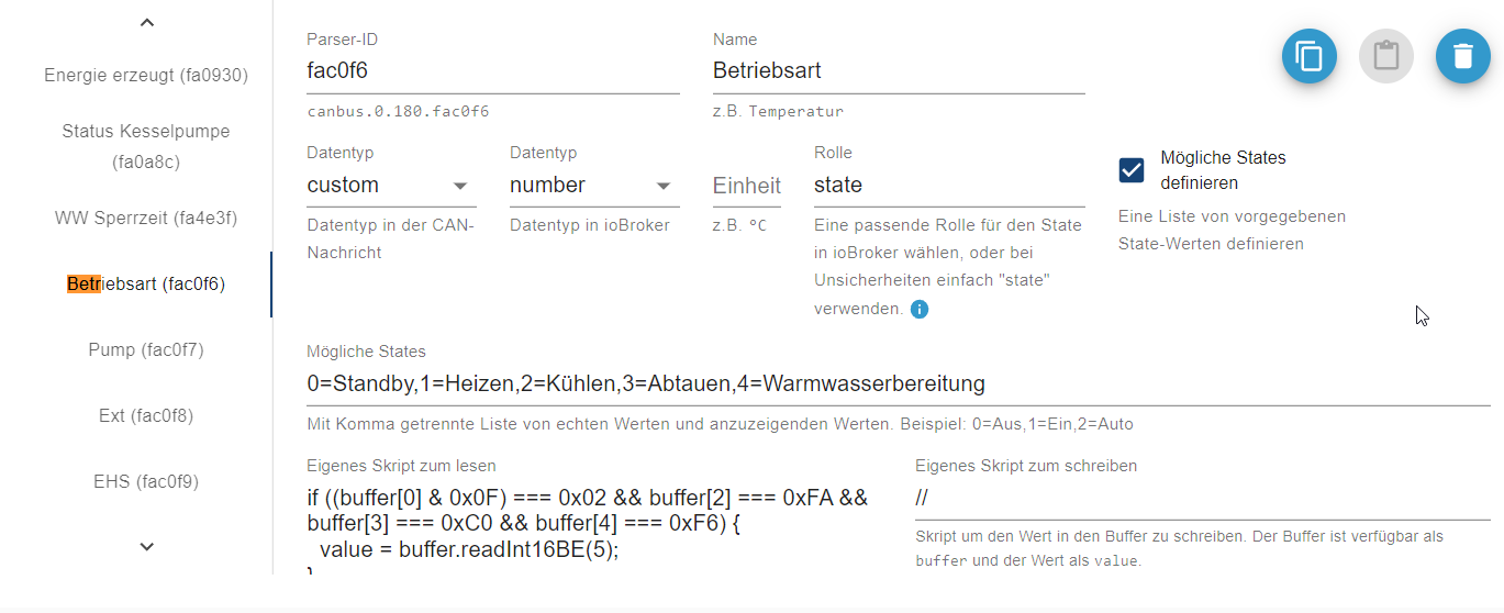

                              Falls du dir zutraust selbst die Parser zum Testen zu ändern... (falls nicht kann ich dir auch wieder Konfigurationen zum Import machen)

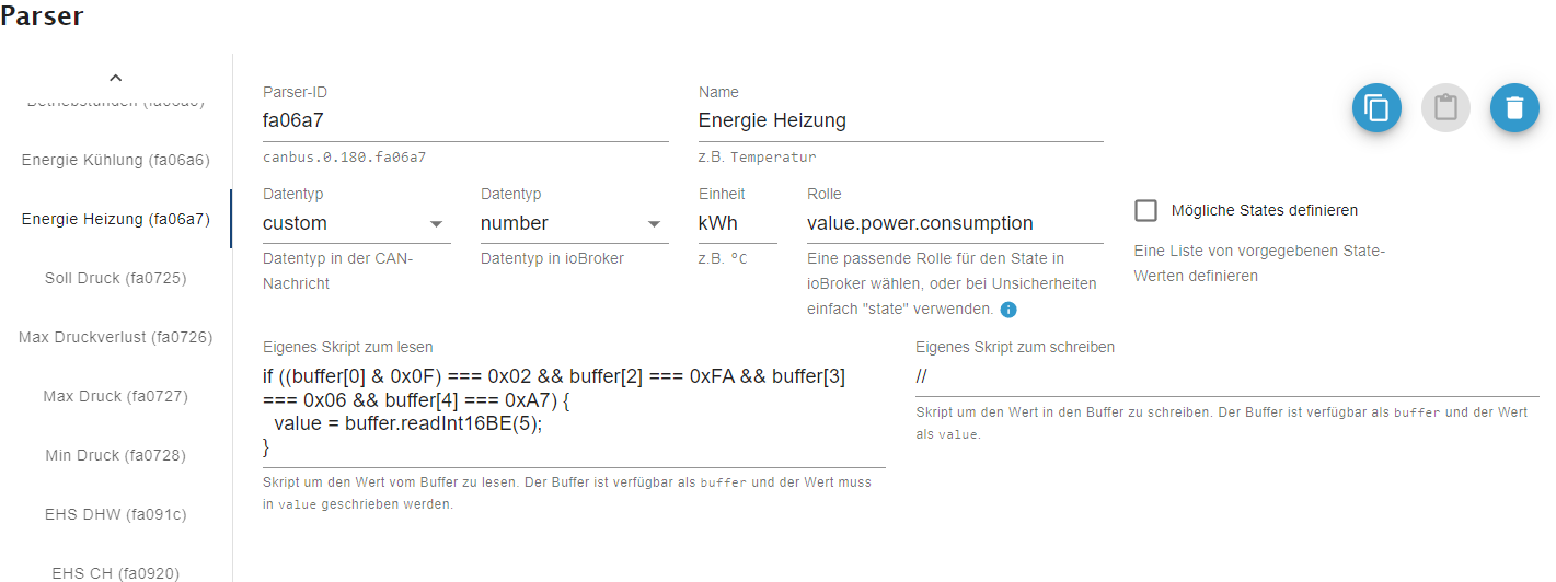

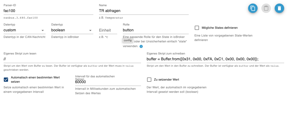

                              Das "Eigene Skript zum Schreiben" für fa0696-set sieht damit jetzt so aus:
                              buffer = Buffer.from([0x60, 0x00, 0xFA, 0x06, 0x96, 0x00, 0x00]);
                              buffer[5] = value ? 0x01 : 0x00;
                              Anstatt 0x60, 0x00 (Bedienmodul) könntest du noch 0x30, 0x00 (Hauptmodul) und 0xA0, 0x00 (???) testen. In der ersten Version hatte ich 0x20, 0x0A (RoCon) drin.

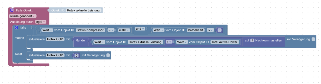

                              • C
                                cb187 @hg6806 last edited by
                                @hg6806

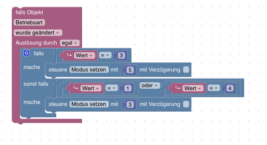

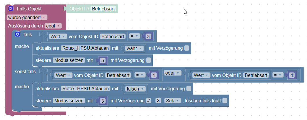

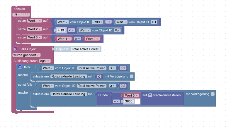

                                Ja da hab ich mir nen Script erstellt was Super funktioniert.
                                Ich hab auch nen Script erstellt wenn WW bereitet wird das UWp min auf 40 und MAX auf 100 gestellt wird so das er die komplette Bandbreite ausschöpfen kann.Danach wird alles auf den alten Wert zurück gestellt.
                                • C
                                  cb187 @cb187 last edited by
                                  Ich kann gerne meine Scripte Sammlung für die Rotex posten.
                                  • crycode
                                    crycode Developer @cb187 last edited by
                                    @cb187 sagte in Rotex HPSU / Daikin Altherma Wärmepumpe über ioBroker.canbus:
                                    Dann mal los 😉
                                    • C

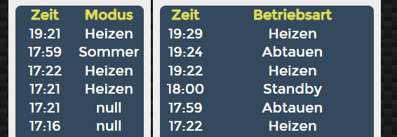

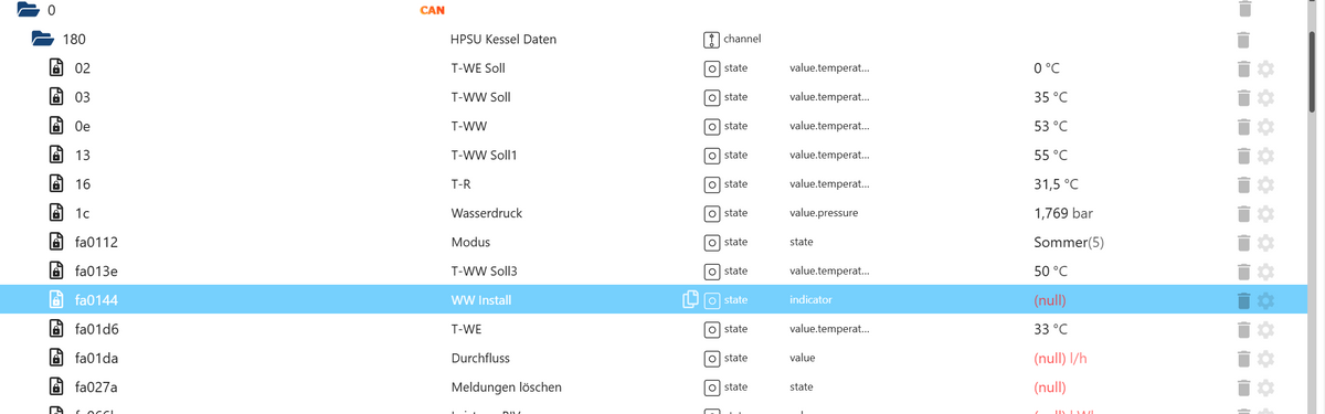

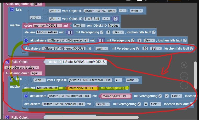

                                      cb187 @crycode last edited by cb187

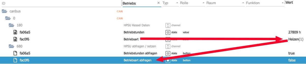

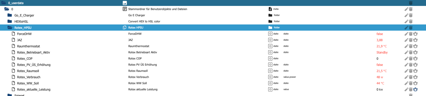

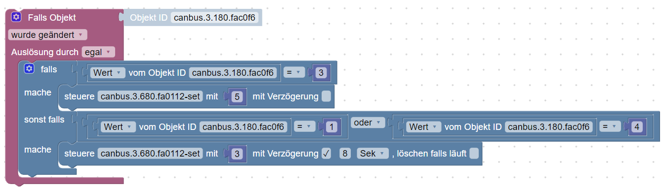

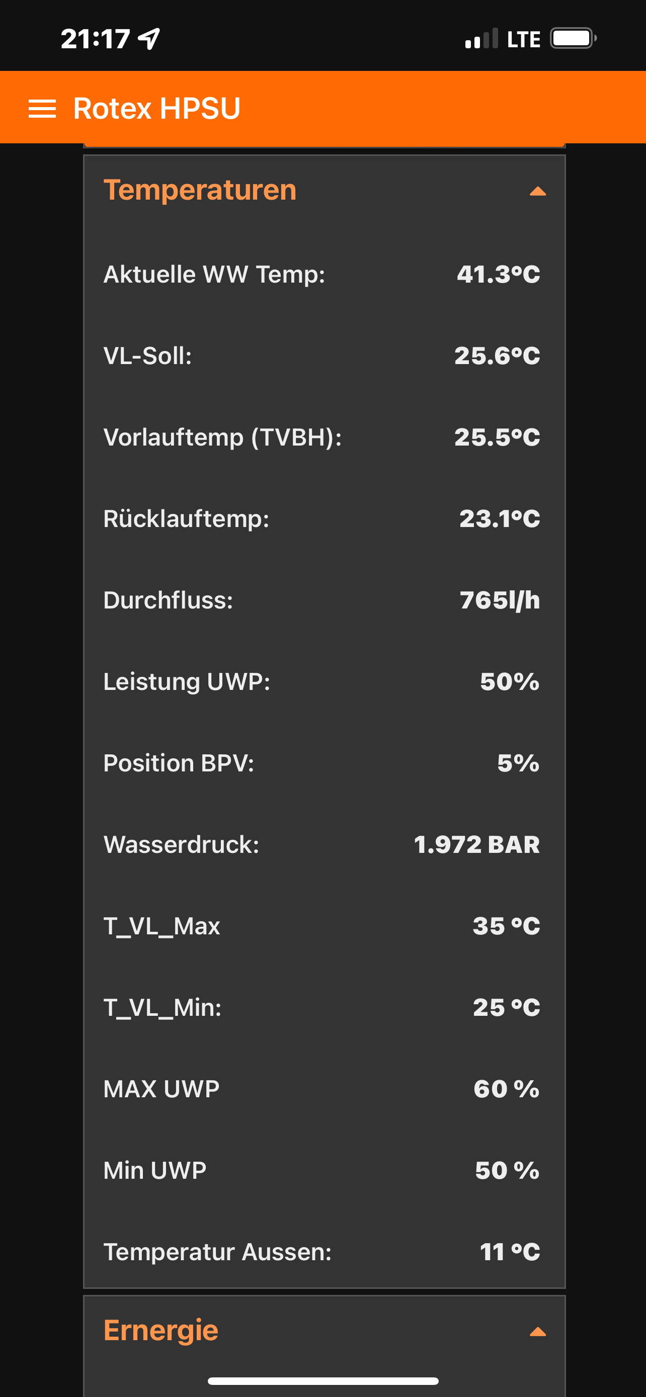

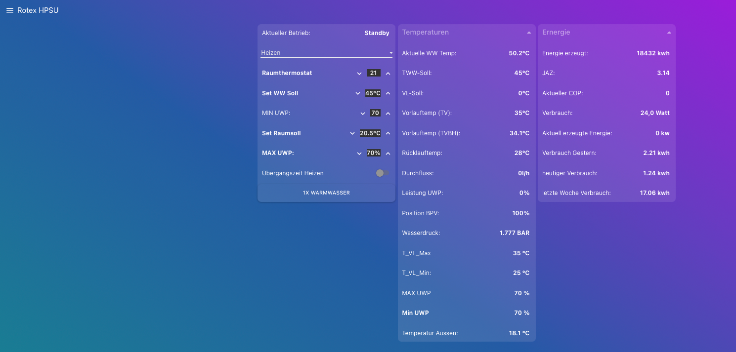

                                      @crycode defrost.txt ForceDHW.txt JAZ Berechnung.txt Rotex Meldung telegram.txtBetriebsart aktiv.txtBildschirmfoto 2022-02-15 um 15.18.09.png
                                      So sehn meine Datenpunkte aus.
                                      • hg6806
                                        hg6806 Most Active last edited by hg6806
                                                                                                                                                                    buffer = Buffer.from([0x60, 0x00, 0xFA, 0x06, 0x96, 0x00, 0x00]);                                                                                                                                                                            buffer[5] = value ? 0x01 : 0x00;
                                        Die 2. Version hatte auch nicht geklappt.
                                        Ich kann das schon ändern, bei mir steht aber nur eine Zeile drin:
                                        buffer = Buffer.from([0x31, 0x00, 0xFA, 0x06, 0x96]);
                                        Soll ich da wirklich beide Zeilen reinkopieren?
                                        @cb187
                                        Klasse, tausend Dank! Probiere es später mal aus!
                                        Edit: Wie füge ich das denn ein?
                                        C crycode 3 Replies Last reply Reply Quote 0
                                        • C
                                          @hg6806 in Blockly Script kannst du doch importieren.
                                          • crycode
                                            Nein, dann bist du beim falschen Parser. Das ist der fa0696, du musst aber zum fa0696-set.
