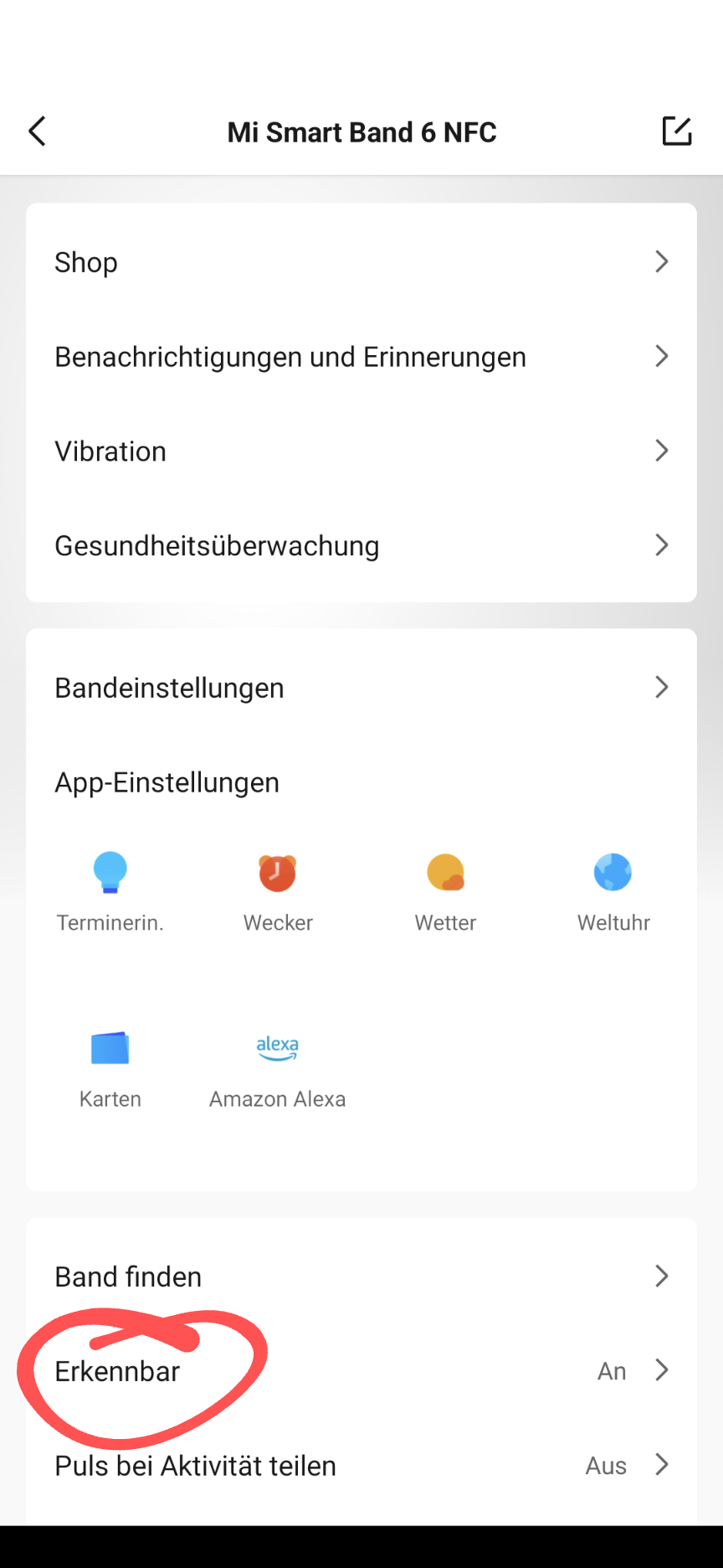

                  Was ich auch öfters gelesen habe, ist dass Leute ein Xiaomi MiBand nutzen. Die halten ~2 Wochen und sind wiederaufladbar und man hat noch eine (halbwegs) smarte Uhr. 😄 Für ~20€ eine Option für jene, die noch keine (bessere) Smartwatch haben.

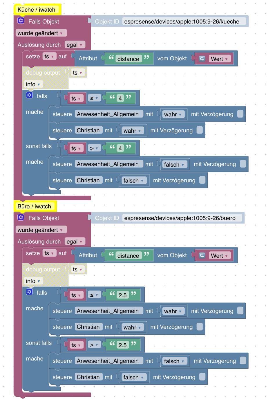

                            leachim200 last edited by
                            für alle interessierten ich habe dieses Youtube-Video gefunden wie man eine anwesenheitserkennung mit Espresense und iobroke rumsetzen kann.
                            Ich habe dies mit einer Apple-Watch getestet und funktioniert.
                            Meine Frage wäre noch das skript hier wurde von einem User vorgeschlagen dies mit folgenden Punkten umzusetzen um die Zeitsteuerung nicht zu haben.
                            1. Triggern auf Aktualisierung des ESPresence-Datenpunkt
                            2. Iobroker Variable-Anwesenheit auf Wahr aktualisieren
                            3. Stoppe 30 Sekunden-Timeout
                            4. Im Timeout: Variable-Anwesenheit auf Falsch aktualisieren
                            Punkt 1-2 war kein Problem allerdings verstehe ich Punkt 3 und 4 nicht wie soll dies mit einem Stop und einer im Timeout funktionieren.
                            Hat hier vielleicht jemand einen Vorschlag?

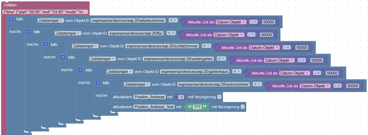

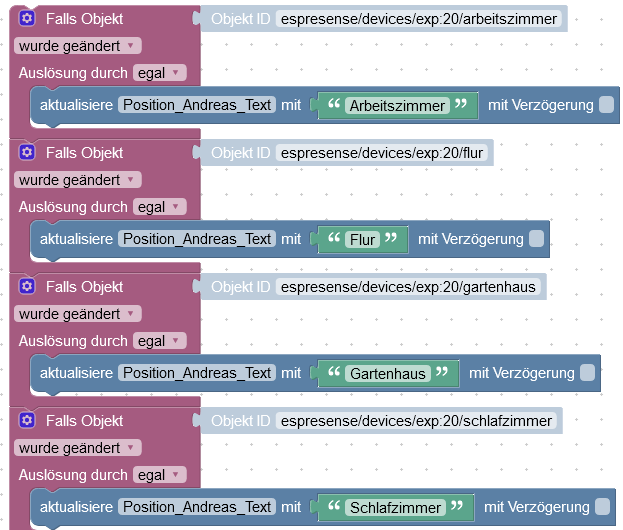

                                Hier mal ein Update an Interessierte. Das Skript aus dem o.g. youtube Tutorial habe ich so ähnlich umgesetzt, der Erfolg war aber eher bescheiden und wirklich funktioniert hat das alles nicht.
                                Ich hab das jetzt mal ganz simpel umgesetzt: Im Moment habe ich in 5 Räumen D1 Mini ESP32... mit ESPresence. Arbeitszimmer im Keller, Wohnztimmer/Flur/Wintergarten im EG, Schlafzimmer im OG und Gartenhütte (im Garten 😳 )
                                2 * Blockly, ein Skript das im Minutentakt prüft, ob Zeitstempel in den Räumen "abgelaufen" sind, sprich >60 Sekunden und ein 2. Skript, was bei Aktualisierung eines Zeitstempels eine Variable auf den entsprechenden Raum setzt. Das Skript läuft ziemlich gut, Finetuning mache ich dann nur noch in den D1 Minis (Maximale Grenze ab wann er zählen soll feinjustieren).
                                Skript1:
                                Skript2 (nur Auszug, geht noch weiter mit anderen Räumen):
                                Wenn ich mit meinem Handy von einem Raum in den nächsten gehe, springt es sehr schnell um (habe mir dafür testhalber in der VIS eine Ausgabe der Variable Position_Andreas_Text eingefügt).
                                Off Topic: Die D1 Minis verbaue ich jetzt noch in vorhandene Geräte, 1. sieht man dann den hässlichen D1 nicht, 2. spart man sich ein zusätzliches USB Netzteil für die Stromversorgung. Ein D1 ist z.B. in einem IKEA Vindrikting mit verbaut, da ist super viel Platz drin, einen 2. baue ich grade in einen Amazon Echo Dot 2. Generation ein (der hat genügend Luft zwischen Platine und Lautsprecher).

                                    @navlis sagte in Anwesenheitserkennung mit ESPresense:
                                    hast du eventuell den blockly Export noch für mich
                                    Bitteschön, musst du aber noch einkürzen, weil die Skripte jeweils doppelt sind (einmal Handy, einmal Fitnessarmband):

                                                        <field name="OP">LT</field>
                                                          <block type="get_value" id="xpDVqv3[;_GpyAf$?OD3">
                                                            <field name="ATTR">ts</field>
                                                            <field name="OID">mqtt.0.espresense.devices.mifit:f54207d89c63.flur</field>
                                                          <block type="math_arithmetic" id="E0|}}4|c1`mdmlT8}}B_">
                                                              <shadow type="math_number">
                                                                <field name="NUM">1</field>
                                                              <block type="time_get" id="3S1,f0g1iZaJ(.*X(nQ@">
                                                                <field name="OPTION">object</field>
                                                              <block type="math_number" id="r:{$W~f-M{w!j%n[yp8.">
                                                                <field name="NUM">60000</field>
                                                      <block type="controls_if" id="Q%p@-1cE8/7k,ch.jusE">
                                                          <block type="logic_compare" id="`ayI?hukL[MCPSP{jVjr">
                                                              <block type="get_value" id="RWoyY.U/dx:5!~OyYa;r">
                                                                <field name="OID">mqtt.0.espresense.devices.mifit:f54207d89c63.schlafzimmer</field>
                                                              <block type="math_arithmetic" id="]B0-8@U%I60,M_xDDB)W">
                                                                  <block type="time_get" id="SY@zBejVtf*W{O8J,Zw?">
                                                                  <block type="math_number" id="6a[ULlqqWu07xgDcFnNt">
                                                          <block type="controls_if" id="?K#OiOB#FZ?Rnzy+$%+Z">
                                                              <block type="logic_compare" id="/o2O68]gv#yc#E1IKWwO">
                                                                  <block type="get_value" id="]dDy-wesF6N*vJm:*s/r">
                                                                    <field name="OID">mqtt.0.espresense.devices.mifit:f54207d89c63.wintergarten</field>
                                                                  <block type="math_arithmetic" id="z8DoG?ozW-$g`tDp*Y@m">
                                                                      <block type="time_get" id=",}I3/M{xh@NmIryGU~7|">
                                                                      <block type="math_number" id="{Ns#M5{`BYRjL+xBUP`/">
                                                              <block type="controls_if" id="i*f7#CD/!=n}8*{JJa.5">
                                                                  <block type="logic_compare" id="pEtH3*f*.yCz1YpN,/12">
                                                                      <block type="get_value" id="Yp(k{PG|f44qi9-U-)G0">
                                                                        <field name="OID">mqtt.0.espresense.devices.mifit:f54207d89c63.gartenhaus</field>
                                                                      <block type="math_arithmetic" id="^2t3n7!!j}|7N`[I9[0G">
                                                                          <block type="time_get" id="WGS$tZX7kA1FW_ibk6iR">
                                                                          <block type="math_number" id="+=6$u%=ivRjqBVmXH$Mb">
                                                                  <block type="controls_if" id=",zht8UnEHqKf5F=4y#ds">
                                                                      <block type="logic_compare" id="sP?QjHYT^$xYnZ:JUgy9">
                                                                          <block type="get_value" id="OGTPM.uc,q[3OQSsky5Y">
                                                                            <field name="OID">mqtt.0.espresense.devices.mifit:f54207d89c63.wohnzimmer</field>
                                                                          <block type="math_arithmetic" id="e~2~{jwa9s/d#!A-{G+h">
                                                                              <block type="time_get" id="@5f?-;.))08:3G=ZxPKM">
                                                                              <block type="math_number" id="X9=-TEK:~UuA7iRt-@,*">
                                                                      <block type="update" id=",Zo*`]-yZC3Q7E0u?iZ3">
                                                                        <field name="OID">0_userdata.0.Positon_Andreas_Mi_Text</field>
                                                                          <block type="text" id="VXR0h1Cs4)E3~o,Jyu8k">
                                                                            <field name="TEXT">???</field>
                                      <block type="on_ext" id="?ubjY4H%Tu_.NRm!=HDh" x="-1659" y="-928">
                                        <value name="OID0">
                                          <shadow type="field_oid" id="i$Jh,vSEwaev.vDI^Rfr">
                                            <field name="oid">mqtt.0.espresense.devices.exp:20.arbeitszimmer</field>
                                          <block type="update" id="om]%g{8,uie+%zaFbHW@">
                                            <field name="OID">0_userdata.0.Position_Andreas_Text</field>
                                              <block type="text" id="URXOV_fBtGKt}CQAjgGe">
                                                <field name="TEXT">Arbeitszimmer</field>
                                          <block type="on_ext" id="Y4sz(0j_[({viMBVcLF?">
                                            <value name="OID0">
                                              <shadow type="field_oid" id="rk,#)%1+dK$9$.u_e*;F">
                                                <field name="oid">mqtt.0.espresense.devices.exp:20.flur</field>
                                              <block type="update" id="oVqzeIh}v`|VL..LSBhp">
                                                  <block type="text" id="$I:9j_MUrG3+?8`%XKMU">
                                                    <field name="TEXT">Flur</field>
                                              <block type="on_ext" id="%=V$[G`c.nm`jS_(_g$N">
                                                <value name="OID0">
                                                  <shadow type="field_oid" id="GOrC-r`K:y+p3Ry+e;(R">
                                                    <field name="oid">mqtt.0.espresense.devices.exp:20.gartenhaus</field>
                                                  <block type="update" id="lr:v]1l/FvHIS%!ldN6f">
                                                      <block type="text" id="!oRop`Q]su]ymNt0eZZ8">
                                                        <field name="TEXT">Gartenhaus</field>
                                                  <block type="on_ext" id="nr@NC^Qq]-REcf(74fj8">
                                                    <value name="OID0">
                                                      <shadow type="field_oid" id="4*~=MIO_qVRb`Q,|muMk">
                                                        <field name="oid">mqtt.0.espresense.devices.exp:20.schlafzimmer</field>
                                                      <block type="update" id="yan0h|:9!nxmRbR,h8=X">
                                                          <block type="text" id="7reVF8U?z6]_6m]1dd$P">
                                                            <field name="TEXT">Schlafzimmer</field>
                                                      <block type="on_ext" id="/^3~.m#k%8T@w0O7],tC">
                                                        <value name="OID0">
                                                          <shadow type="field_oid" id="yyP=FW.3uh7=`H7[0XQ/">
                                                            <field name="oid">mqtt.0.espresense.devices.exp:20.wintergarten</field>
                                                          <block type="update" id="9`=V^[M$ux$asKF19eP4">
                                                              <block type="text" id="bHJmaDfX)9)z4v2-SW]k">
                                                                <field name="TEXT">Wintergarten</field>
                                                          <block type="on_ext" id="Q+o,:[j|q+K9_GKtW^/h">
                                                            <value name="OID0">
                                                              <shadow type="field_oid" id="9/{lgw[.u{@bOXC%noh!">
                                                                <field name="oid">mqtt.0.espresense.devices.exp:20.wohnzimmer</field>
                                                              <block type="update" id="Jg.e}o3]03D@57h7Q6Jx">
                                                                  <block type="text" id="VXrT]r4LFif-}lw-Je#Q">
                                                                    <field name="TEXT">Wohnzimmer</field>
                                      <block type="on_ext" id="?,nI+L{$OgM2{HYz$$@r" x="-937" y="-937">
                                        <value name="OID0">
                                          <shadow type="field_oid" id="%p47_hNI+:o*3|qfezT8">
                                            <field name="oid">mqtt.0.espresense.devices.mifit:f54207d89c63.arbeitszimmer</field>
                                          <block type="update" id="U]s{~})r!)Nfu1Vzh;Z7">
                                              <block type="text" id="wqmu,pBe(]-~Tc^gbu~A">
                                          <block type="on_ext" id="N[{|:UV:J0.d2FM,zfAY">
                                            <value name="OID0">
                                              <shadow type="field_oid" id="~C{|%ly1U#Wn,`5R]H|w">
                                                <field name="oid">mqtt.0.espresense.devices.mifit:f54207d89c63.flur</field>
                                              <block type="update" id=".S=WvewbF5,r9Lx]Hm.@">
                                                  <block type="text" id="!H3CPBQ-1|KuMBPp`U$4">
                                              <block type="on_ext" id="v==vw*#GwAGa8*^/Bn:J">
                                                <value name="OID0">
                                                  <shadow type="field_oid" id="$+CfRN87@Dq8R~dSL3B0">
                                                    <field name="oid">mqtt.0.espresense.devices.mifit:f54207d89c63.gartenhaus</field>
                                                  <block type="update" id="3vNGNRMOX]V%Ot6B`SM7">
                                                      <block type="text" id="?bpPP.#U[JPSkX-::s_+">
                                                  <block type="on_ext" id="7){.[EqIF*o,}8[3Pvb3">
                                                    <value name="OID0">
                                                      <shadow type="field_oid" id="_[li7_jsy~j9IgPIq1@j">
                                                        <field name="oid">mqtt.0.espresense.devices.mifit:f54207d89c63.schlafzimmer</field>
                                                      <block type="update" id="8O`,]Hn@zJ00]+6-Vm[v">
                                                          <block type="text" id="pVeT}Vb/~*#Kryg.oP]$">
                                                      <block type="on_ext" id="ejmDVTPwswc%Y9M2VI4q">
                                                        <value name="OID0">
                                                          <shadow type="field_oid" id="?L^3sMl6UPp;Rbn``4II">
                                                            <field name="oid">mqtt.0.espresense.devices.mifit:f54207d89c63.wintergarten</field>
                                                          <block type="update" id="Y+.{qNUmb6.h8KIov[Hv">
                                                              <block type="text" id="mlNIR}:pDEtzw%V1Rl+G">
                                                          <block type="on_ext" id="ufpWxhA_/!g+EM9wK[*y">
                                                            <value name="OID0">
                                                              <shadow type="field_oid" id="9@|*KutgWS^H%A]Ti{9U">
                                                                <field name="oid">mqtt.0.espresense.devices.mifit:f54207d89c63.wohnzimmer</field>
                                                              <block type="update" id="HQU2|fkNrfTpCw`tpOVu">
                                                                  <block type="text" id="d+ocX.Cy-]ny;2!No1ZU">

                                          DarkDevil last edited by
                                          Wie habt ihr denn eure Apple Watch eingebunden bekommen? Ich habe eine Anleitung gesehen, dazu wurde allerdings ein Mac benötigt
                                          Die Entfernung klappt bei mir relativ zuverlässig. Ich würde sagen +/- 20%
                                            A Former User @DarkDevil last edited by
                                            @darkdevil so wie verdrahtet das in sein Video zeigt. Klappte wunderbar und ist sehr zuverlässig. Hab das nur in blockly ein bisschen anders gemacht als er.
