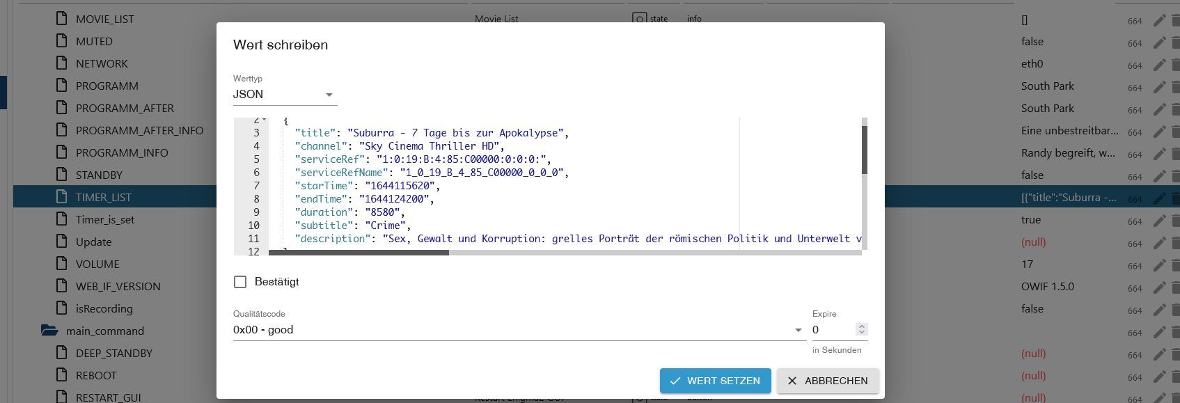

          Im Adapter gibt es doch den Punkt "Aufnahmeliste laden", der generiert in den Objekten den Datenpunkt TIMER_LIST. Da steht dann, welche Aufnahmen geplant sind.
          U 1 Reply Last reply Reply Quote 1

                • 1Topf
                  1Topf last edited by
                  @ullij
                  Kann ich erst heute Abend testen, ob das bei mir direkt übernommen wird. Welchen Receiver hast Du und was läuft denn drauf? Das Bild oben ist von meiner Zgemma H9 TWIN - Box @ HDF.

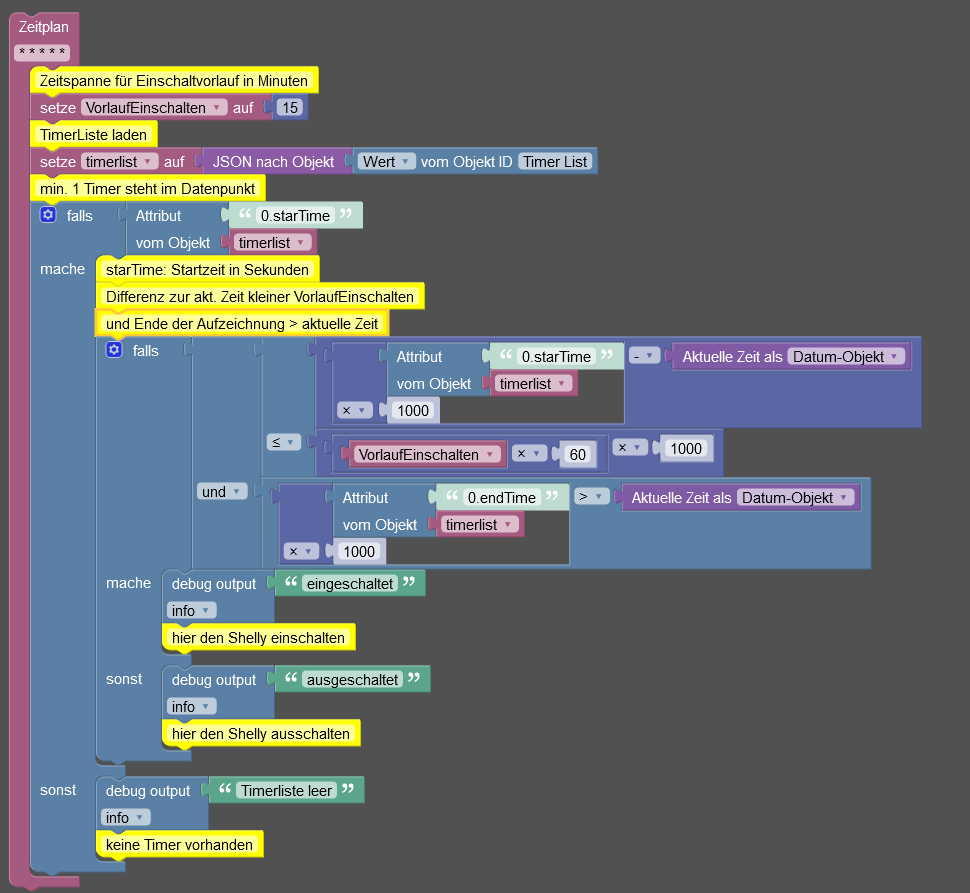

                            Aber wie setze ich das in einem Blockly um:
                            • wenn keine aktiven Aufnahmen dann schalte per Shelly alles aus
                            • wenn eine Aufnahme in 15 Min startet dann schalte per Shelly alles wieder an
                            Frank

                                  UlliJ @iobroker_user last edited by
                                  @iobroker_user
                                  Hi Frank,
                                  bin auch nicht fit in Blockly und JS... aber üben hilft
                                  Versuch das mal nachzubauen, die Kommentare sollten erklären was passiert.
                                  Zeitplan ggf. an Deine Wünsche anpassen.

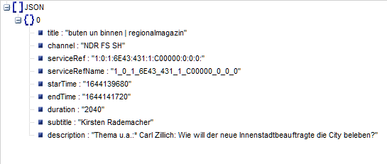

                                  Das Json dazu sieht mit einem Timer so aus:
                                  Viel Vergnügen
