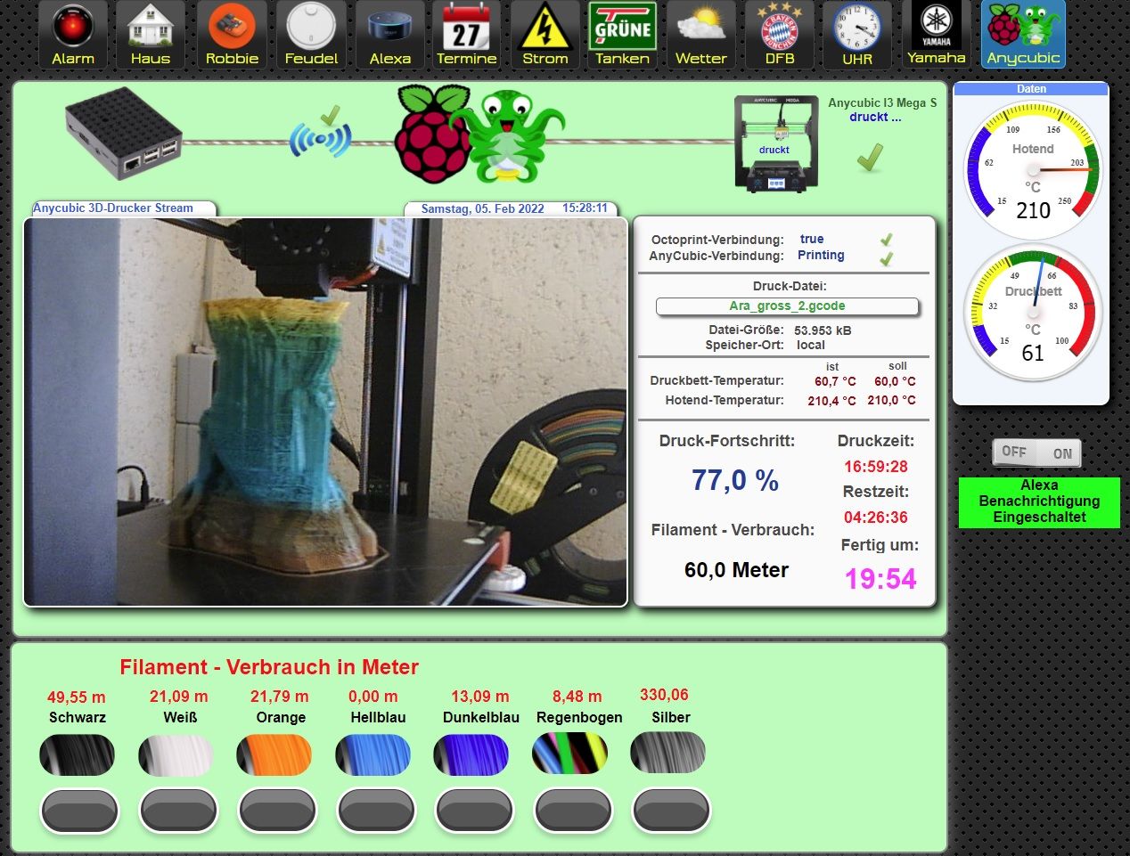

      Hallo an alle, ist es möglich die verbleibende Druckzeit die in Octoprint als Sekunden ausgegeben wird,
      mit einem Skript im Iobroker als " fertig um zb. 20:42 Uhr darzustellen.
      Also quasi zur aktuellen Uhrzeit hinzu zurechnen und als Uhrzeit auszugeben.
      Grüße Rick

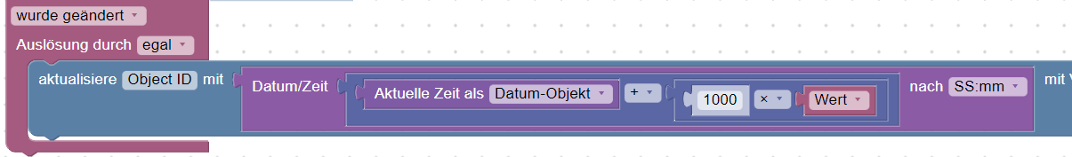

        paul53 @Vandura last edited by
        @vandura sagte: aktuellen Uhrzeit hinzu zurechnen und als Uhrzeit auszugeben.
        Vandura 2 Replies Last reply Reply Quote 1
        • Vandura
          Vandura @paul53 last edited by
          @paul53 Danke, probiere ich mal aus.....👍 😊
          • Vandura
            @paul53 Klappt Super, Danke nochmal.....👍
