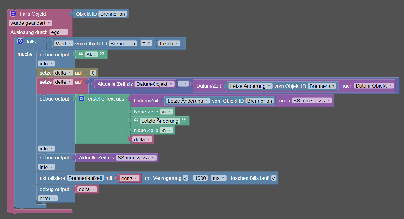

      Hallo, ich möchte gerne die Dauer in Minuten ausrechnen lassen.
      Es kommt aber nur 4 oder 2.... raus... Ich weis ich müsste von Millisekunden in Minuten umrechnen aber ich bekomme ja noch nicht mal die Millisekunden raus.
        <variables>
          <variable id="`S+`{N!EhP*SpjqZpIgy">delta</variable>
        </variables>

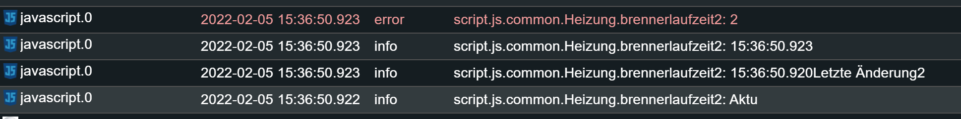

        Homoran Global Moderator Administrators @Nicoloma last edited by
        @nicoloma sagte in Dauer rechnen:
        doch: 2 ms
        Nicoloma 1 Reply Last reply Reply Quote 0

          hahaha 😄 , Ja ...gut hast recht.. ist aber nicht wahr... ich lasse im test 3-10 sekunden vergehen und es steht das gleiche
          Homoran Asgothian 2 Replies Last reply Reply Quote 0
              hahaha
              nicht zum lachen!
              Du hast genau diese Werte ausgelesen, und mit denen rechnest du.
              Ich weiß nicht was die Brennerlaufzeit ist, aber wenn sich diese alle 2ms ändert, weil sie hocjzählt, dann ist das so

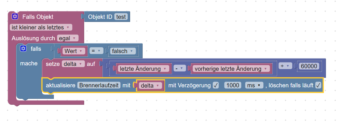

                paul53 @Nicoloma last edited by
                @nicoloma
                Vorschlag:
                • Trigger "ist kleiner als letztes" triggert nur beim Ausschalten.
                • delta erhält die Einschaltdauer in ms
                • Für die Wandlung nach "hh:mm:ss" erfolgt eine Zeitzonenkorrektur
                F 1 Reply Last reply Reply Quote 2

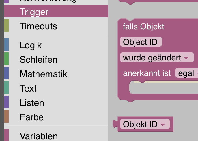

                    1. Ersetze den Baustein Wert vom ObjektID Brenner an durch den Baustein Wert
                    2. Ersetze den Baustein letzte Änderung vom Objekt ID Brenner AN durch den Baustein vorherige letzte Änderung
                    3. Ersetze den Baustein Aktuelle Zeit als Datum-Objekt durch den Baustein Letzte Änderung
                    4. Spar Dir die ganze Umrechnerei. Die Minuten bekommst du durch: (Letzte Änderung - vorherige letzte Änderung) / 60000
                    Nebenbei: Die vier Bausteine die du da nehmen sollst sind eigentlich alle der gleiche Baustein, nämlich:
                    Der auf dem Objekt ID voreingestellt ist kann auf diese Werte Eingestellt werden.
                    A.

                        Das Problem ist nicht das sich der State "Brenner AN" so schnell ändert, sondern das du
                        • auf die Änderung triggerst
                        • danach die letzte Änderung ausliest, sprich die auf die du gerade getriggert hast.
                        Die 2 ms sind also die Laufzeit zwischen dem Trigger und dem Auslesen des Zeitstempels der letzten Änderung.
                        der Zeitstempel der vorletzten Änderung ist nur innerhalb eines Triggers verfügbar.
                        A.
                        Nicoloma 1 Reply Last reply Reply Quote 3

                          YEEEES, danke hat geklappt.
                          Danke, ich bin neu und kannte und fand die Bausteine" letzte änderung und vorletzte" nicht.
                          Super....

                              <variables>
                              </variables>
