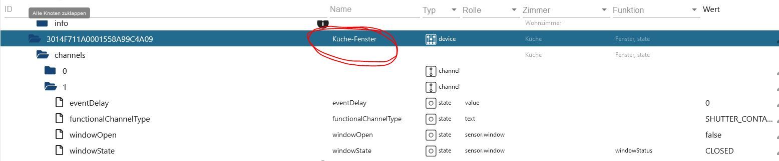

      Da funktioniert auch alles, allerdings würde ich mir gern den Namen des Aktors mit ausgeben lassen (welches Fenster genau geöffnet ist).
      Ich verstehe aber nicht, wie ich mit JS darauf zugreifen kann:
      Eigentlich sollte der Name doch "irgendwo" in getObject vorhanden sein.
      Danke schon einmal für die Hilfe
      Jens
        Homoran Global Moderator Administrators @SCHNittER last edited by
        @schnitter sagte in HomematicIP Gerätenamen auslesen:
        common.name
          SCHNittER @Homoran last edited by
          @homoran in common.name bekomme ich windows.state zurück, also den Namen von Aktor/channels/1/windowState
            das ist ja für den DP auch korrekt.
            Du musst dann das device auslesen
              paul53 @SCHNittER last edited by paul53
              @schnitter sagte: wie ich mit JS darauf zugreifen kann:
              function deviceName(id) { // Datenpunkt-ID
                  id = id.substring(0, id.lastIndexOf('.'));
                  if(existsObject(id) && getObject(id).type == 'device') return getObject(id).common.name;
                SCHNittER @paul53 last edited by
                @paul53 ja!!! jetzt hab ichs! super, vielen lieben Dank!
