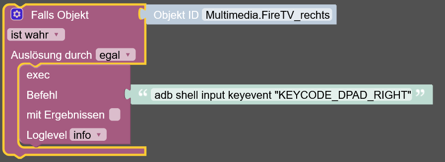

      ich bin dabei, mir eine Multimediafernbedienung im vis zu bauen, dabei möchte ich mit einem Steuerkreuz aus Buttons nach rechts, links usw. navigieren können.
      Hier geht es z.B. um meinen FireTV-Stick, der mit adb-Befehlen gesteuert wird.
      Das Blockly zeigt jetzt exemplarisch mal den "nach rechts"-Befehl mittels eines Buttons, der den Datenpunkt "Multimedia-FireTV_rechts" befeuert.
      Das funktioniert, nur eben nicht, wie ich es mit der Original-FB gewohnt bin.
      Soll heissen, das gewohnte Zappen, also schnelles "nach rechts" wird verzögert ausgeführt, gefühlt um eine halbe Sekunde.

          Ich denke, es ist wirklich der Trigger, der verzögert.
          Der ioBroker läuft auf einem Intel-NUC unter Proxmox.
          Ich habe ein GBit-LAN.
          Wie gesagt, im HTML-Widget werden HTTP-Get-Befehle blitzschnell ausgeführt, folglich hängt es nicht am heimischen Netzwerk.
