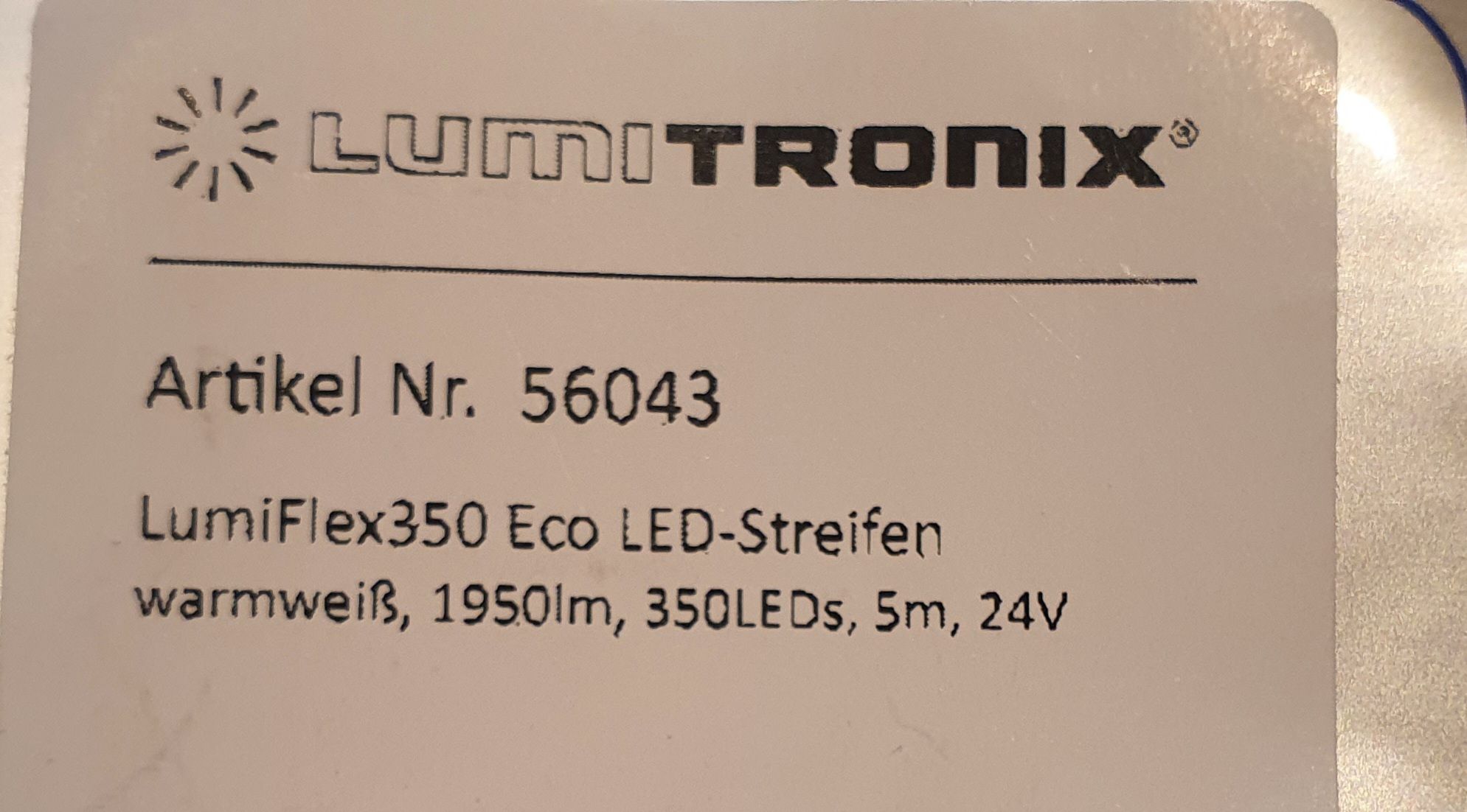

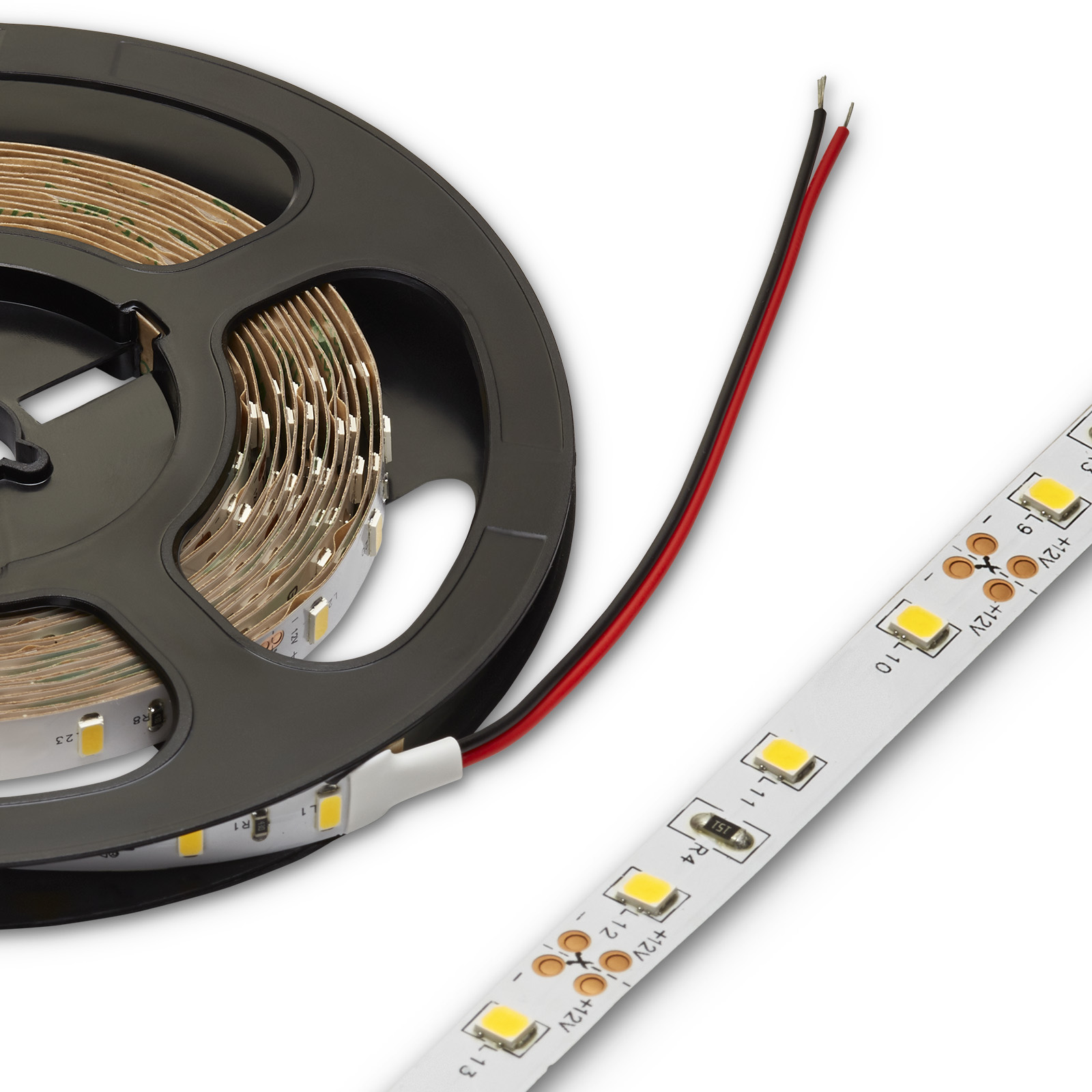

      Hallo Leute,
      irgendwie sehe ich das ganze doch noch als Einsteigerfrage 🙂
      Ich habe hier noch einpaar Meter folgender LED Strips hier rumliegen:
      Diese sind lt. angaben 12v und sind dimmbar. mehr können diese nicht.
      Nun wollte ich wissen wie ich diese am einfachsten ins iobroker einbinde.
      In dem Fall soll ich diese anschließend via iobroker dimmen und ein/ausschalten können.
      Mir wurde bereits gesagt dass ich es einfach via mqtt oder zigbee2mqtt machen soll.
      ich kenne mich da null aus und weiß genau garnicht was ich da mit mqtt überhaupt mache und wie bzw was ich dafür brauche..
      in verwendung habe ich zigbee, homematic ip, ein shelly steckdose und wled.
      Kann mir da bitte jemand behilflich sein beim realisieren?
      ich denke da sollte man doch sehr günstig auskommen - immerhin ist mein wunsch doch nicht sooo umfangreich 🙂
      thx

        Homoran Global Moderator Administrators @igor123 last edited by Homoran
        @igor123 sagte in 2 Polige LED-Strip ins iobroker einbinden:
        du brauchst irgendetwas womit du diese LED dimmen kannst.
        Diese Hardware musst du dann versuchen in ioBroker einzubinden
        so einfach ist das nicht, da das Protokolle sind, und du erst mal einen 12V BWM-Dimmer brauchst
        Immerhin ist es mal wieder eine Bastelei, kein fertiges Gerät. Und somit eher eine Experten, denn eine Einsteigerfrage

              pd_mueller last edited by
              Da du ja geschrieben hast, dass du bereits ZigBee im Einsatz hast, brauchst du z.B. diesen Dimmer:
              https://de.aliexpress.com/item/1005001629650377.html?gatewayAdapt=glo2deu&spm=a2g0o.9042311.0.0.37db4c4dCyRydx
              sowie ein Netzteil, z.B. das hier (je nach gewünschter Leistung):
              https://de.aliexpress.com/item/1005002733082598.html?gatewayAdapt=glo2deu&spm=a2g0o.9042311.0.0.37db4c4dCyRydx
              Hab ich beides so im Einsatz, wird von deconz als Philipps erkannt und läuft problemlos seit einigen Wochen bei mir zur Treppenbeleuchtung.

                Hi igor123, ich hoffe ich kann dir nun auch mal einen Tipp geben.....ich habe auch so ein LED Stripe im Einsatz udn zwar in der Küche unten am Sockel undn wenn man nachts reingeht in die Küche dann steuert ein Motion BWM das licht.... über einen ShellyRGB2
                Also...ich würde dir einen shelly RGBW2 empfehlen:
                https://shelly.cloud/products/shelly-rgbw2-smart-home-automation-led-controller/
                dann einfach den Shelly adapter hier installieren udn auch die shelly app aufm handy......dann über Blockly wenn du soweit bist einbinden.
                Und hier noch ein Video wie du den shelly anschliessen kannst:
                https://www.youtube.com/watch?v=1JGjsWMkGdQ
                Gruss
                Kussel

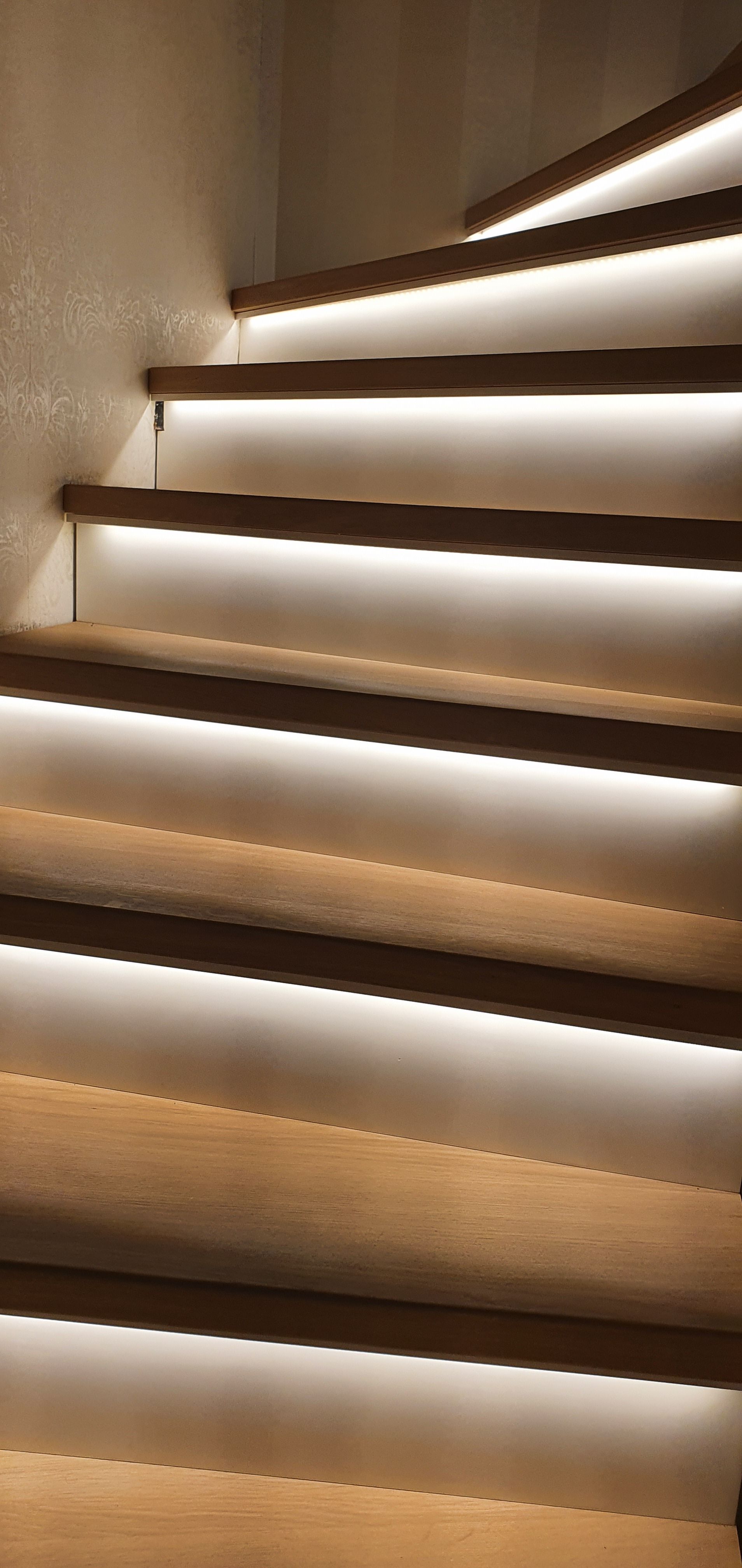

                                  eben - für das was ich es brauche ist es einwenig to much..
                                  nuja, vllt gibts noch andere möglichkeit für einen strip. floor, oberschrank, arbeitslicht, ...

                                            igor123 @OpenSourceNomad last edited by
                                            @opensourcenomad
                                            Hört sich interessant an!!

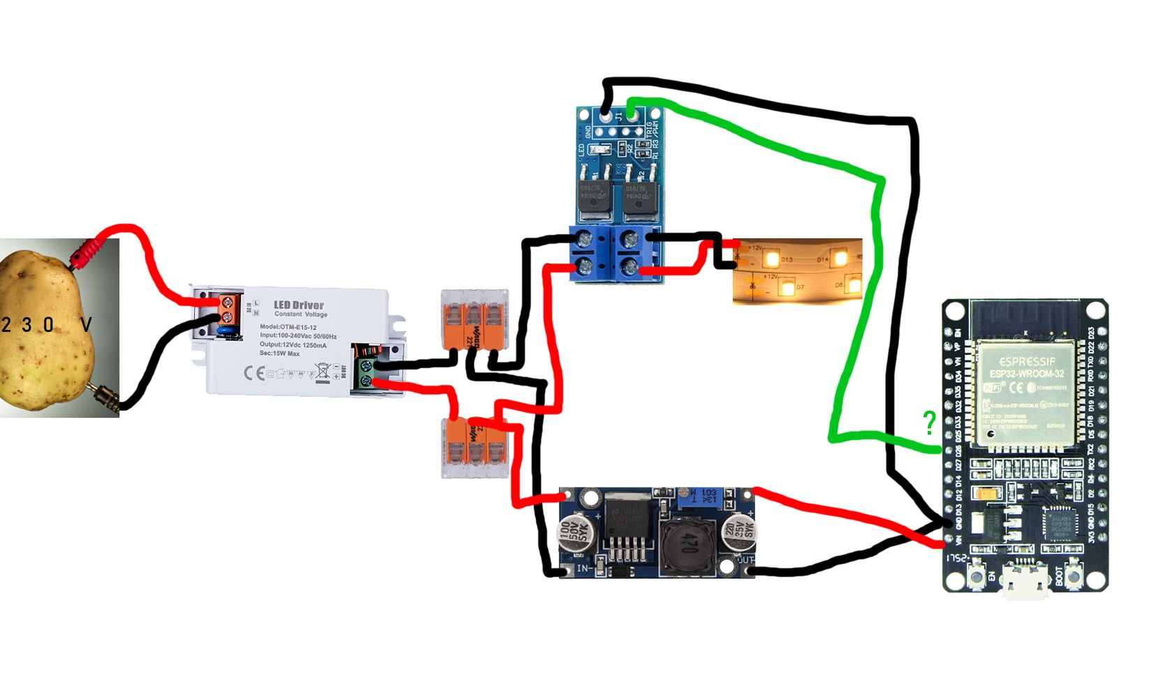

                                            Nur habe ich bereits einpaar esp32 die ich derzeit noch nicht wirklich nutze.
                                            Ebenso ein netzteil auf 12v (eben für die strips) und ein stepdown dann weiter von den 12v auf 5 für den esp.
                                            Nur haben die strips nur vin und gnd..
                                            Kannst du mir vielleicht sagen wie ich die oben angeführten strips dran anschließen soll?
                                            Evtl einen 0815-schaltplan? 😁
                                            Hat natürlich hier derzeit nichts mit iobroker zu tun...
