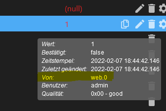

                    in javasccript geht es so:
                    log(getState("0_userdata.0.CONTROL-OWN.HANDY.edgeBatt").from)
                    das gibt das from aus ! anstatt wie üblich val (den wert)
                    D3ltoroxp 1 Reply Last reply Reply Quote 0

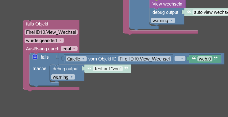

                      @liv-in-sky Uff ich kenne mich leider nur ein wenig mit Blockly aus, wie ich so etwas mit javascript hin bekommen soll, ka.
                      Habe gehofft per Blockly könnte ich das auch irgendwie auslesen und dann darauf was triggern.
                      liv-in-sky 3 Replies Last reply Reply Quote 0

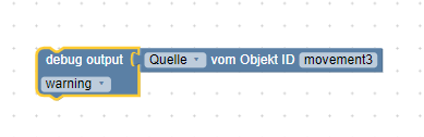

                          @d3ltoroxp
                          <block xmlns="https://developers.google.com/blockly/xml" type="get_value" id="C9VW=~+%Qq*K_oWB4?8~" x="194.14480590820312" y="337.0189208984375">
                           <field name="ATTR">from</field>
                           <field name="OID">0_userdata.0.CONTROL-OWN.MOTIONEYE.movement3</field>
                          • liv-in-sky

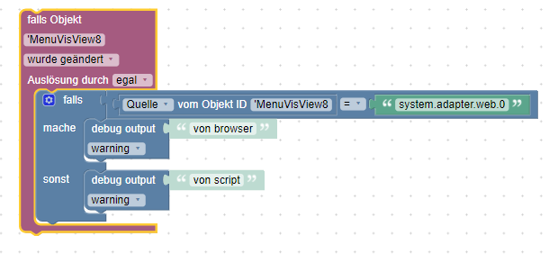

                            @d3ltoroxp
                            <block xmlns="https://developers.google.com/blockly/xml" type="on" id="~;aB4lBmhYlHxmtiYy,^" x="62.92474365234341" y="162.73583984375">
                             <field name="OID">0_userdata.0.CONTROL-OWN._MenuVisView8</field>
                               <block type="controls_if" id="=(}+APdIVTn.D~$*=WD]">
                                   <block type="logic_compare" id="Z`Tt[l5k@l;$#88}6Kis">
                                     <field name="OP">EQ</field>
                                       <block type="get_value" id="C9VW=~+%Qq*K_oWB4?8~">
                                       <block type="text" id="(=(Tjxysc1}i(auaJIHf">
                                         <field name="TEXT">system.adapter.web.0</field>
                                   <block type="debug" id="iv4)3a=pr_|0ojD8|VS{">
                                     <field name="Severity">warn</field>
                                     <value name="TEXT">
                                       <shadow type="text" id="P0^o|QA2wKAkp4]ruMFm">
                                         <field name="TEXT">von browser</field>
                                 <statement name="ELSE">
                                   <block type="debug" id="VU}D@aK7SQoX6KB=^2DH">
                                     <value name="TEXT">
                                       <shadow type="text" id="noIir1kixT+6TM2Pn[lC">
                                         <field name="TEXT">von script</field>

                              @liv-in-sky Hm so hatte ich es bei meinem Post auch schon probiert. Aber vllt fehlt bei mir das system.adapter.web.0
                              • liv-in-sky
                                liv-in-sky @D3ltoroxp last edited by liv-in-sky
                                @d3ltoroxp ja - wenn du das debug einsetzt, siehst du, dass du system.adapter auch brauchst
                                D3ltoroxp 1 Reply Last reply Reply Quote 1
                                • D3ltoroxp
                                  D3ltoroxp @liv-in-sky last edited by
                                  @liv-in-sky Ja so funktionierts, jetzt muss ich nur noch schauen, wie ich das verwende irgendwas mit Timer. Das das nicht ständig hin und her geht... Weil wenn z.b. alle 30 Sek. die View wechselt durch das Script, ist der web.0 ja sofort wieder raus, so oft drückt man ja auch nicht das Menu.
                                  liv-in-sky Negalein 2 Replies Last reply Reply Quote 0

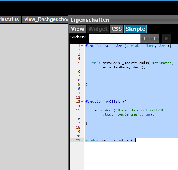

                                      @liv-in-sky mir viel noch was besseres ein. Ich hatte da schon mal von jemandem nen Tipp bekommen.
                                      function setzeWert(variablenName, Wert){
                                         this.servConn._socket.emit('setState', variablenName, Wert);
                                      function myClick(){
                                          setzeWert('0_userdata.0.FireHD10.touch_bedienung',true);
                                      window.onclick=myClick;
                                      Das einfach unter Script im VIS Editor eintragen, dann erkennt er jeden Click auf dem Touch.
                                      liv-in-sky 1 Reply Last reply Reply Quote 1

                                        @d3ltoroxp
                                        gibt auch noch einen anderen befehl dafür
                                        function myClick(){
                                        vis.setValue('0_userdata.0.FireHD10.touch_bedienung',true)

                                            Ist vllt etwas Wild aufgebaut. Aber funktionert.
