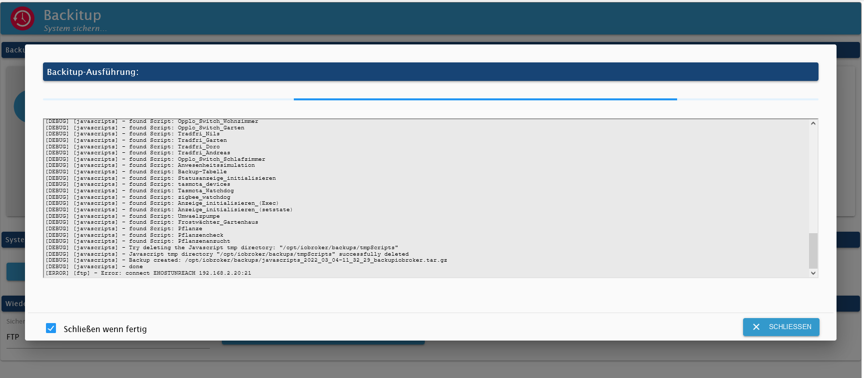

                                    So ist bei mir installiert (iob auf nuc mit Debian 10 im Container und einmal Slave auf Raspi 3b), lief soweit alles fehlerfrei durch.
                                    backitup habe ich noch getestet: Das Backup lief durch, danach "hängt" aber das Fenster im Adminadapter (schließt sich nicht)
                                    Laut log ist er aber durch:
                                    backitup.0
                                    	2022-03-04 11:32:38.524	debug	slave backups are completed
                                    backitup.0
                                    	2022-03-04 11:32:38.524	debug	Slave Backup from backitup.1 is finish with result: [EXIT] 0
                                    backitup.0
                                    	2022-03-04 11:32:33.019	debug	Slave backup from Backitup-Master is started ...
