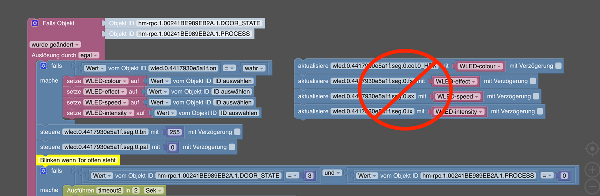

      alanodoug last edited by
      ich habe ein Problem bei meinem ioBroker-Ablauf mit WLED.
      Ich habe ein bekanntes script für die Garagenbeleuchtung etwas angepasst, welches eigentlich auch läuft.
      Nun will ich aber das wenn das WLED schon an ist, wegen Weihnachten oder einfach nur so, der ioBroker die Variablen speichert und nachdem das script durchgelaufen ist, wieder in den Ursprung zurück geht.
      Ich habe einiges Probiert aber irgendwie ist da bei mir der Wurm drin.
      Kann mir da einer vielleicht helfen?

      • Cinimod
        Cinimod Most Active @alanodoug last edited by Cinimod
        @alanodoug
        du musst die ganzen Variablen auch setzen, die sind ja alle garnicht definiert.
        So musst du es machen:
          alanodoug @Cinimod last edited by alanodoug
          @cinimod
          Hey,
          danke für die Antwort.
          Wie meinst du das? Anstelle von setze auf aktualisiere?
          Denn ich setzte sie ja am ende vom script.
          ich habe es schon mit aktualisiere versucht.
          12E7BBD1-8CDB-42F7-A61A-F3FEAB567617.jpeg 65F180C7-B60F-4240-A460-10751E61ABE5.jpeg
            Hey,
            ich hatte versehentlich den falschen Code eingefügt. Ich habe es tatsächlich so auch drin.
            Aber irgendwie ist der wurm drin. Egal was ich änder, es kommt irgendwas anderes raus.
            Jetzt ist es so, das er mir die Farbe und Funktion aus dem Block, das das Tor fährt holt.
            Gibt es irgendwie die Möglichkeit die Variablen einmal fest zu schrieben und dann nicht nochmal überschriebt?
            Ich habe auch schon versucht, weitere Abfragen reinzupacken das es nur gespeichert wird, wenn das Tor offen oder geschlossen ist.

              Muchul @alanodoug last edited by
              @alanodoug
              in WLED einen Preset erstellen mit allen einstellungen und mit ioBroker dieses Preset aufrufen müsste doch funktionieren.
                alanodoug @Muchul last edited by
                @muchul
                Hey danke,
                aber mit dem presets klappt das denke ich nicht. Da ich die komplette funktionen von WLED nutzen möchte.
                814
