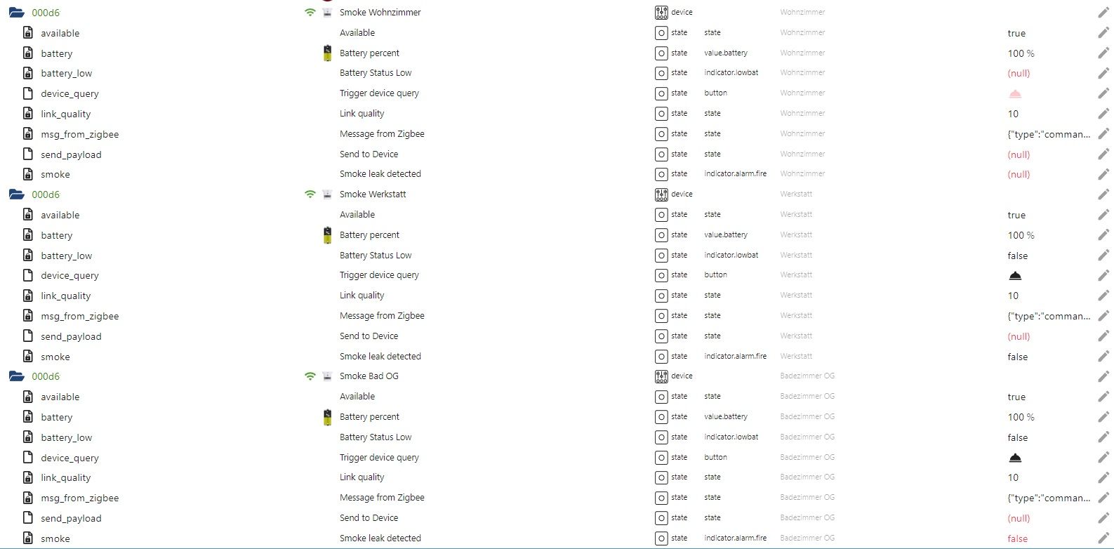

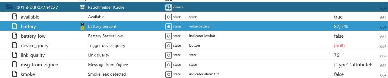

              1Topf @BigChris last edited by
              @bigchris

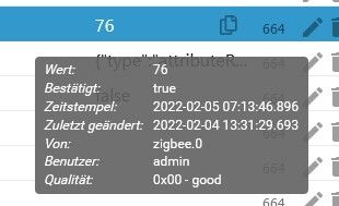

              Also ich hab mich damit noch nie großartig beschäftigt. Ich seh ihn nur manchmal blinken, somit ist für mich alles gut. Die link_quality scheint ja immer mal abgefragt bzw. gemeldet zu werden:
                BigChris @1Topf last edited by
                @1topf
                Das muss ich mir noch mal anschauen bei meinem zweitsystem.
                Hier habe ich nur das deconz und das hat den datenpunkt leider nicht drin
