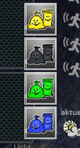

              Ich habs aktuell so. Wird nur angezeigt am Tag wo der jeweilige ist.

                  • lobomau
                    lobomau last edited by
                    @andyb:
                    muell.gif `
                    Die gifs gefallen mir. Hätte ich auch gerne so, dass die so blinken. Kann man die irgendwo donwloaden?
                    Script "Morgen Muell true/false" hab ich schon mal am Laufen. Guter Tipp 😉
