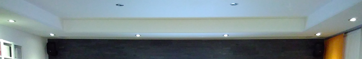

                    @homoran Ich speise 12V alle 5m ein bei einer Gesamtlänge von 25m. Zuleitung ist dabei eine Zwillingslitze mit 2,5 mm².
                    Bei mir geht das aber etwas einfacher, weil ich die Decke mit Schattenfuge abgehängt habe und die Profile (oder auch keine Profile) von unten nicht sichtbar hinter dem Überhang verbaut sind.
                    Optisch etwa so:
                    https://www.ebay.de/itm/273212688200?mkevt=1&mkcid=1&mkrid=707-53477-19255-0&campid=5338897127&toolid=10029&_trkparms=ispr%3D1&amdata=enc%3A1vcxtzOsvQHOjetbxukuvIQ80&customid=s%3AGS%3Bgc%3ACj0KCQiAgP6PBhDmARIsAPWMq6k1O-1rlPhagF28tUsqd1T3zUKB10ZIgmIum5c28GCD-dJ5ArYzLOIaAuf0EALw_wcB
                    wobei ich dafür keine Profile verwendet habe und die abgehängte Decke real ca. 15 cm tiefer hängt.
                    Würde ich heute aber auch nicht mehr so tief machen.
                    So richtig genial habe ich das kürzlich bei einem Bekannten gesehen.
                    5 cm abgehängt und ca. 15 cm Schattenfuge. Hinter der Kante die LEDs und gegenüber an der Wand in 45° eine Spiegelleiste. WOW!
                    Aber so ist es eben bei Renovierungen. 10 Minuten nach Fertigstellung ist es falsch......

                      Ich weiß nicht ob es auf dem Bild zu erkennen ist. Der Kranz steht unten etwa 2cm über. Da sollte eine LED Leiste verdeckt drauf, die nach oben an die Decke strahlt

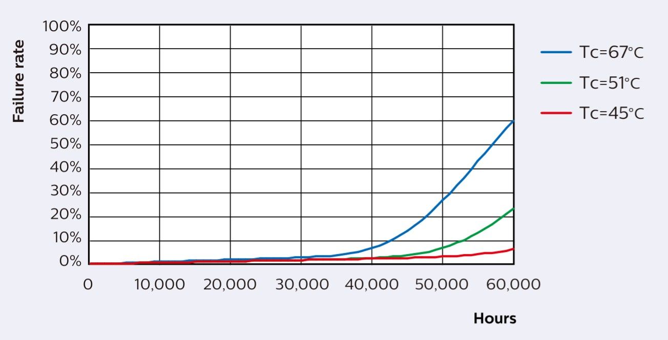

                                        Kleine Temperaturunterschiede können schon den Unterschied machen:
                                        Das ist der 3W Dubai Spot ☝
                                        Herkömmliche LED Spots laufen gerne deutlich heißer 🔥
