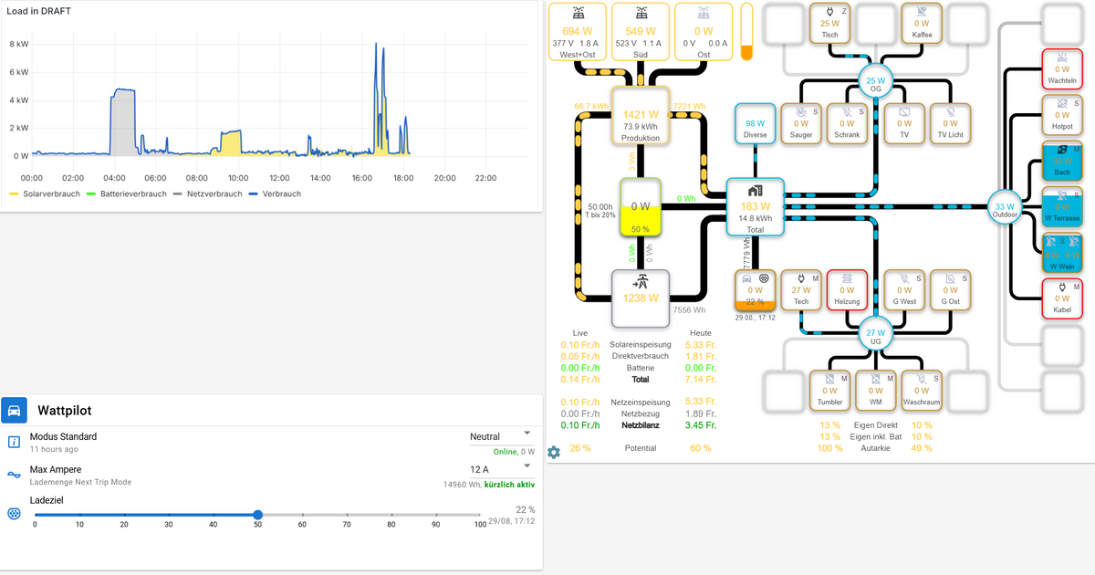

                              @mabbi Übernommen von https://forum.iobroker.net/topic/39172/test-echarts-adapter/648
                              Zeig mal die Presets in echarts.0 und die Objekteigenschaften zum echarts.0.D_Energie_copy. In CodeTags </>.
                              Also echartDP muss schon mal '0_userdata.0.echarts'; sein, sonst kann es ja nicht funktionieren.
                              Da hast du ein wenig mit dem echartDP gespielt -> muss du komplett löschen
                              Und den echartDP so lassen wie er war -> '0_userdata.0.echarts';
                                MCU last edited by
                                @Mabbi
                                Expertenmodus einschalten
                                und dann die Objekt daten in Codetags
                                  Mabbi last edited by
                                  @mcu: Ich bin mir nicht ganz sicher, was gemeint ist .... ?
                                    "common": {
                                      "read": true,
                                      "write": true,
                                      "name": "eCharts-DP",
                                      "type": "string",
                                      "role": "state",
                                      "def": ""
                                    "native": {},
                                    "type": "state",
                                    "from": "system.adapter.javascript.0",
                                    "user": "system.user.admin",
                                    "ts": 1755774987903,
                                    "_id": "0_userdata.0.echarts.echartsDP",
                                    "acl": {
                                      "object": 1636,
                                      "state": 1636,
                                      "owner": "system.user.admin",

                                    @mabbi Sorry von energie, du woltest ja das erstmal nutzen
                                      Mabbi @MCU last edited by

                                        MCU @Mabbi last edited by MCU
                                        @mabbi ok
                                        • Jetzt erstmal unter 0_userdata das Verzeichnis 0_userdata.0.echarts löschen.
                                        • dann Verzeichnis für echartDP im Programm wieder auf Standard zurücksetzen und Programm speichern -> DPs werden wieder angelegt
                                        let echartDP                = '0_userdata.0.echarts';
                                        • Im Verzeichnis 0_userdata.0.echarts gibt es nun den DP echartsDP, da kommt nun Dein echarts.0.D_Energie_copyals Wert eingetragen.
                                        M mickemup 2 Replies Last reply Reply Quote 0
                                          @mcu Cool, jetzt gehts.
                                          Mein Fehler war die Änderung des javascripts, dadurch wurden die 0_userdata.0.echarts mehrfach angelegt.
                                          Hatte mich schon gewundert, warum die 2x vorhanden waren.
                                          Vielen Dank für Deine Hilfe.
                                          • mickemup
                                            mickemup @MCU last edited by
                                            @mcu
                                            Salü
                                            Ich habe versucht mit folgenden Skript zu arbeiten:
                                            Widgets aus- / einblenden
                                            Scripts "widgetsDisplay.js" kopieren und in Scripts (jarvis) einfügen.
                                            was eigentlich auch funktioniert hat.
                                            Meine Idee ist mittels Selektion (klick auf Objekt im Eflussadapter) links unten dann das entsprechende Widget einzublenden (und die anderen auszublenden).
                                            Dies kriege ich auch hin, allerdings würde ich die alle gerne am "gleichen" Ort haben und nicht ein Lücke haben dort wo das ausgeblendete ist:
                                            Ist das irgendwie möglich?
                                            Alternativ-Elegant wäre natürlich auch, wenn man bei "Assign Widget to Box" die ID "relativ" setzen könnte z.B zu einem eigenen DP, dann bleibt die Position natürlich 🙂 .
                                            Grüsse
