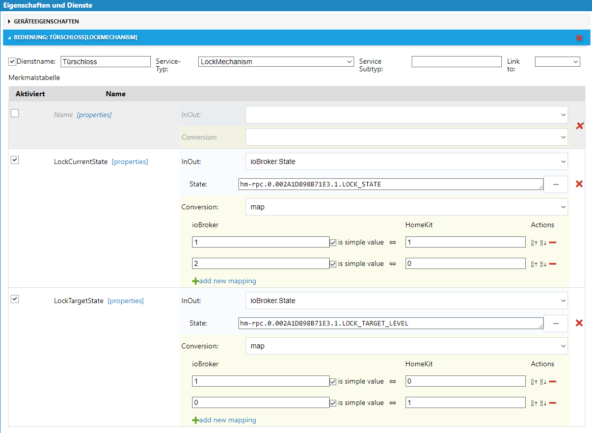

          Schon ein paar Monate her, aber vielleicht noch relevant. Ich habe das in yahka mit einem Service Type "LockMechanism" via "map"-Conversion wie folgt realisiert. Dabei habe ich für LOCK_TARGET_STATE nur "Unlocked" (1) und "Locked" (0) realisiert, kein "Open" (2).
          LOCK_STATE:
          1 -> 1
          2 -> 0
          LOCK_TARGET_LEVEL:
          1 -> 0
          0 -> 1

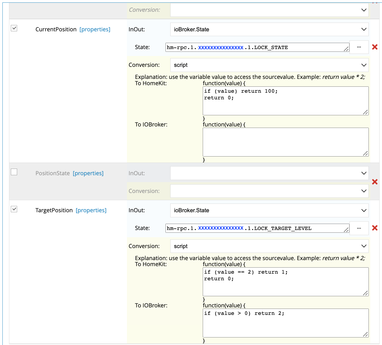

                                  @weiserwolf Mit Hilfe von einem Freund habe ich es jetzt hinbekommen die Tür über Homekit zu öffnen. Das Risiko einer Fehlbedienung ist jedoch groß. In Verbindung mit dem AppleTV kann man jetzt von überall die Haustür sehr bequem öffnen. Nur, bei einer versehentlichen Fehlbedienung, bleibt die Tür eben offen und man kann sie ja remote nicht wieder schließen...

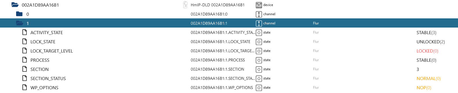

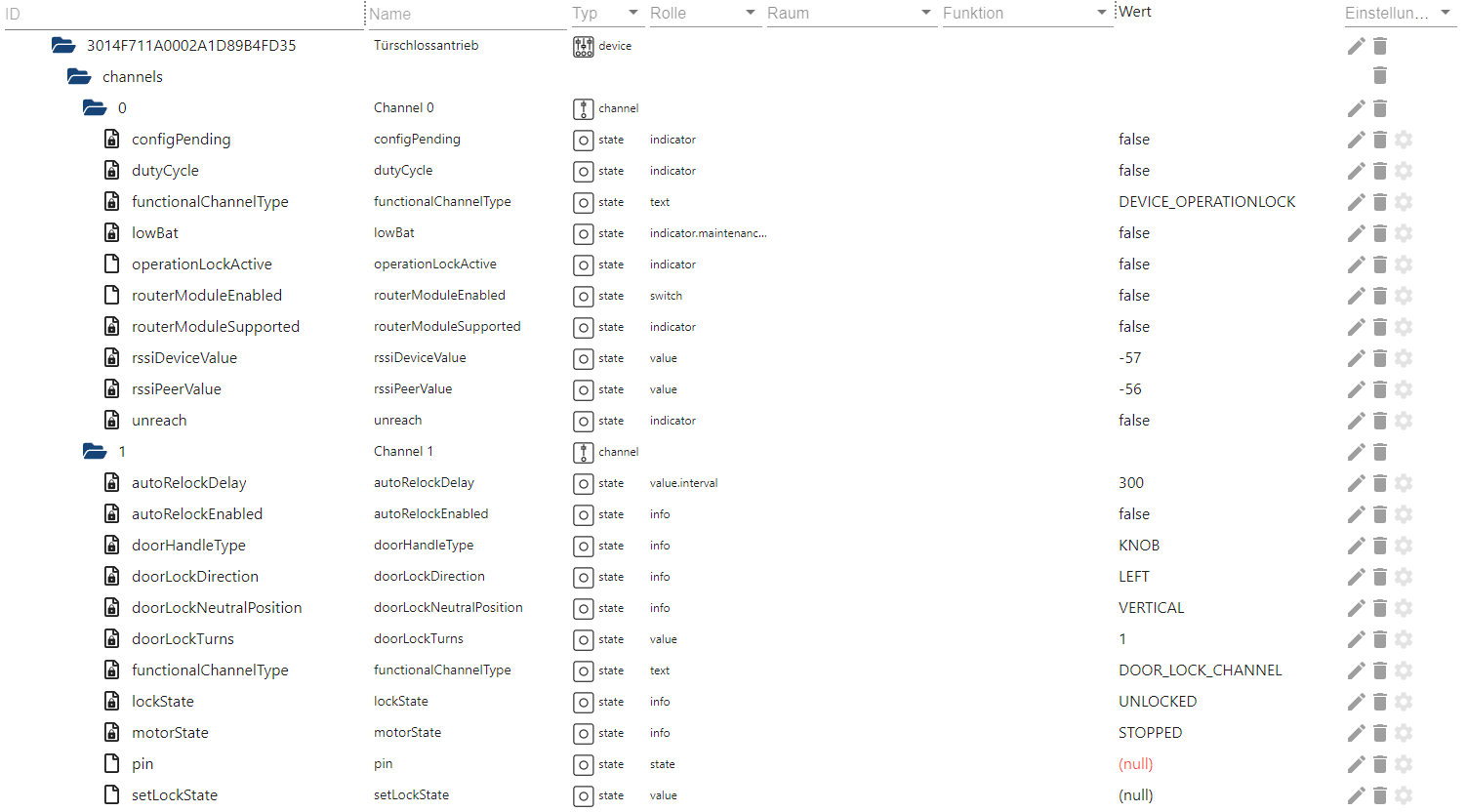

                                      ich möchte das Thema gerne nochmal aufgreifen.
                                      Ich habe jetzt das Türschloss Homematic IP-DLD erhalten und nutze es mit dem Homeatic IP Access Point.
                                      Würde es jetzt gerne in der Apple Home APP verwenden.
                                      Ich habe in Yahka hierzu folgende Werte auslesen können...Hier fehlt aber der Wert: LOCK_TARGET_LEVEL

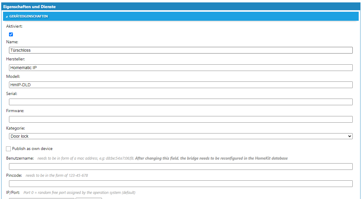

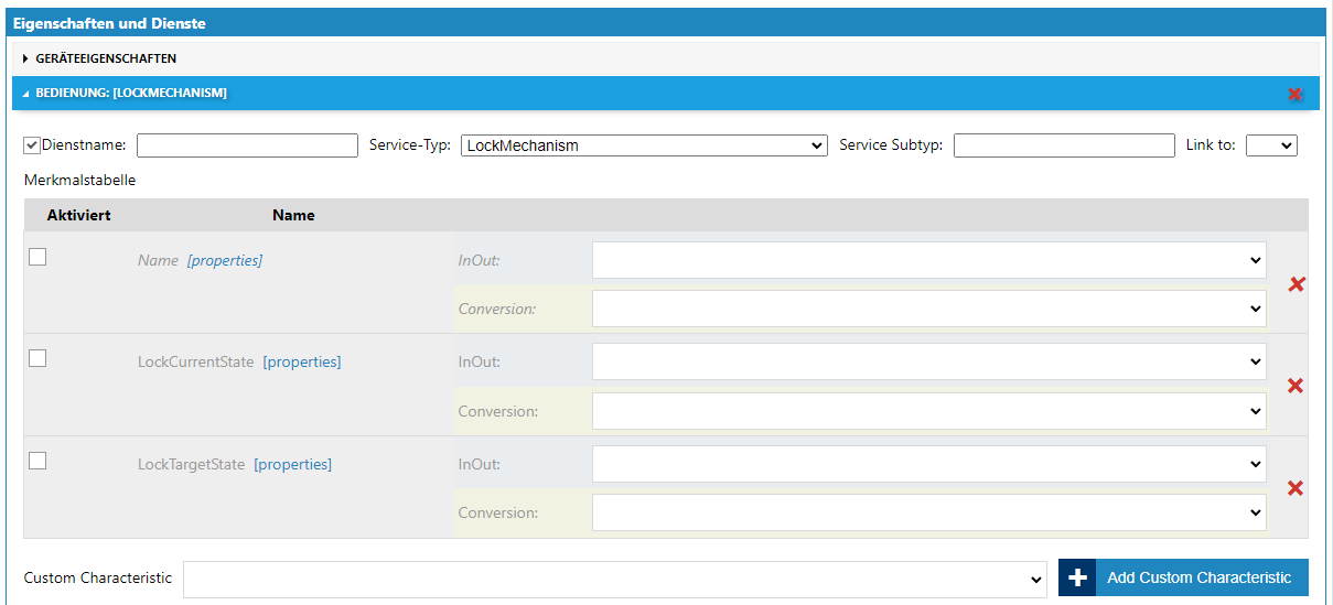

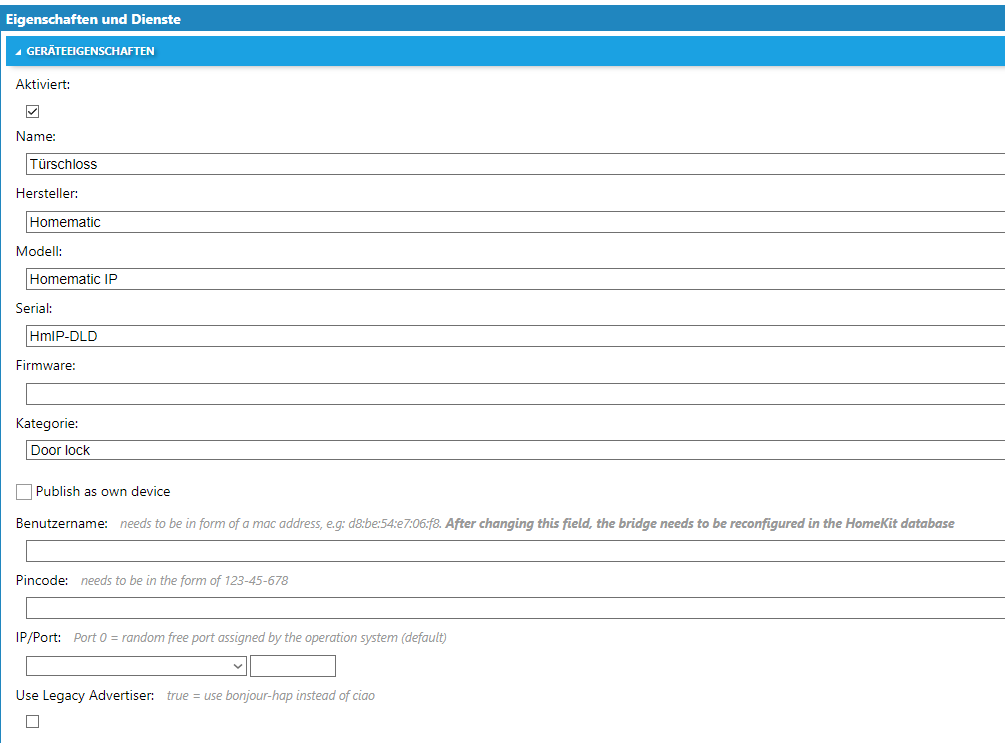

                                      In den Geräteeigenschaften von Yahka habe ich folgendes hinterlegt:
                                      Leider weiß ich jetzt nicht, was ich in den Bedingungen hinterlegen muss, da es in meiner Umgebung kein LOCK_TARGET_LEVEL gibt.
                                      Ich habe schon sehr viel ausprobiert... Das Schloss zuckt aber noch nicht einmal. 🙄
                                      Muss vielleicht in den Geräteeigenschaften auch noch ein PIN hinterlegt werden? Den habe ich auch erstmal frei gelassen.
                                      Ich hoffe, der ein oder andere kann mir hier vielleicht weiterhelfen.

                                        @iwo76

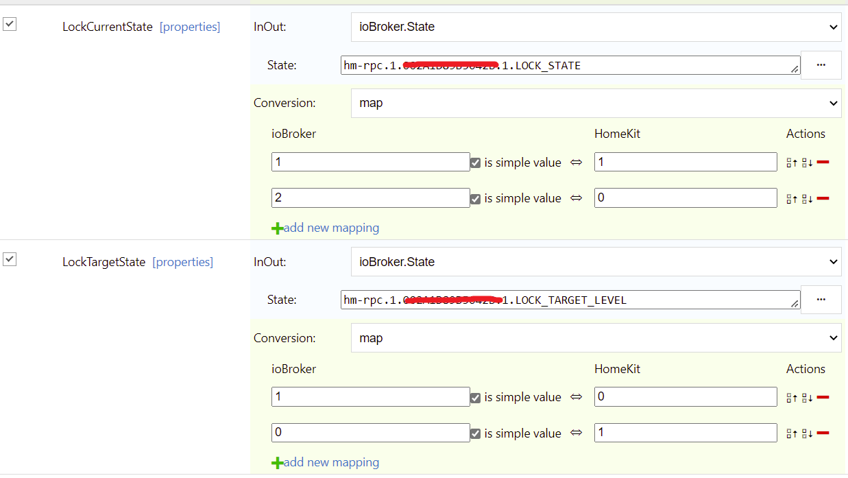

                                        Ich greife das Thema auch jetzt mal auf. Mein Setup ist Homematic IP Acceess Point und das Türschloss. Ist es dir gelungen das Schloss überhaupt zu betätigen also ich meine über irgend einen Datenpunkt? Ich habe das Schloß seit gestern verbaut aber bekomme es über keinen Datenpunkt gesteuert. Ich kann die Statis nur sehen aber nicht setzen bzw. setzen ja aber es tut sich nix.
                                        Edit: Ich hab es doch noch hinbekommen.
