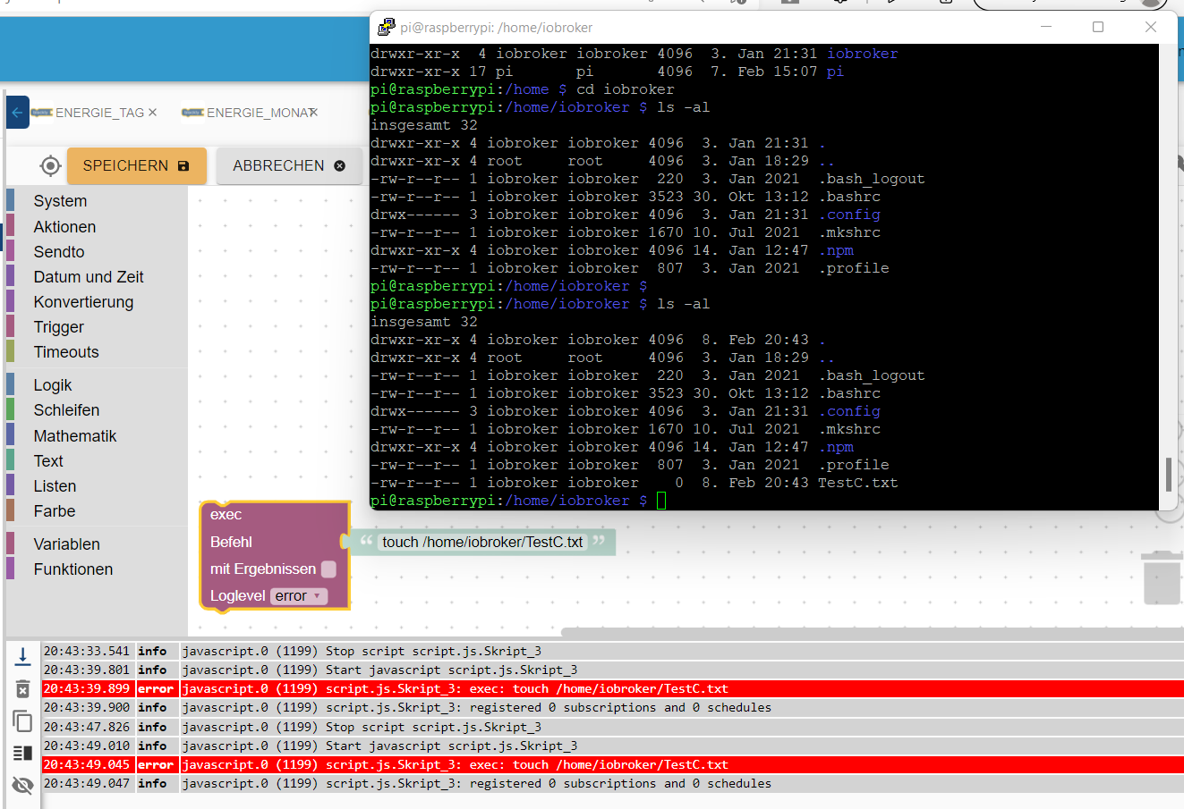

                    Smartuser_1 @mickym last edited by
                    @mickym
                    Erstmal vielen Dank für die Hilfe ..., oh Mann, wenn man es weiß.
                    Allerdings verstehe ich es noch nicht ganz, siehe Bild.
                    Ich bekomme einen Error, aber die Datei ist angelegt ??

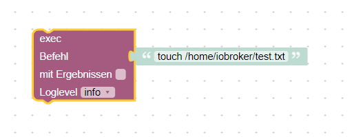

                      mickym Most Active @Smartuser_1 last edited by mickym
                      @smartuser_1 Weil Du loglevel Error eingegeben hast - deshalb macht er aus Deiner Meldung einen Error.
                      Gib entweder keines oder info ein:
                      Ich verstehe Dich zwar - aber die Blockly Fans - wollten damit wohl ausdrücken, dass das Ergebnis dieser Aktion als Error, Warning, Info, Debug ausgegeben werden soll.
                        @mickym
                        Perfekt, ich bin davon ausgegangen, daß hier nur bei Error eine Info kommt!
