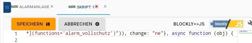

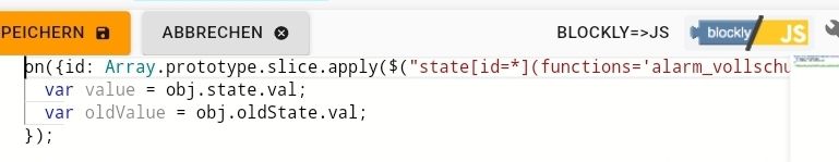

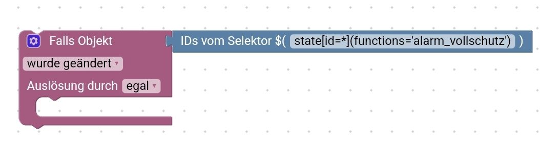

        So geht es in Blockly.
        Leider kann ich am Smartphone nicht die js Vorschau kopieren. Was doofer Editor...
        Edit:
        Bin mal so frei, und reiche es peer Screenshot nach. Ersetze es mit dem Code wenn ich am Rechner bin.
