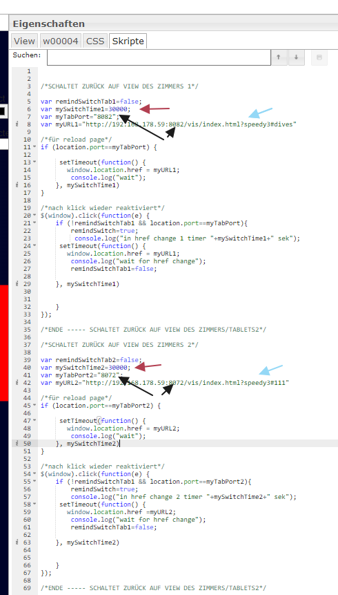

            ich habe mal etwas anderes getestet
            ich nutze ungern die instance id - die kann nämlich gelöscht werden (browser cache leeren) und dann muss das script wieder geändert werden
            daher mal ein anderer vorschlag:
            • das ganze gehört in den script tab des vis-editors
            • und du musst für jedes tablet eine zusätzliche web adapter instanz anlegen - die haben dann unterschiedliche ports und die werden abgefragt (du hast dann 3 web instanzen - eine noch für alle anderen rechner,tablets)
            pro tablet eines mit unterschiedlichen settings (port, url)
            • rot: zeit, wann zurückgeschalten werden soll
            • blau: seite die aufgerufen werden soll
            • schwarz: port der web adapter instanz

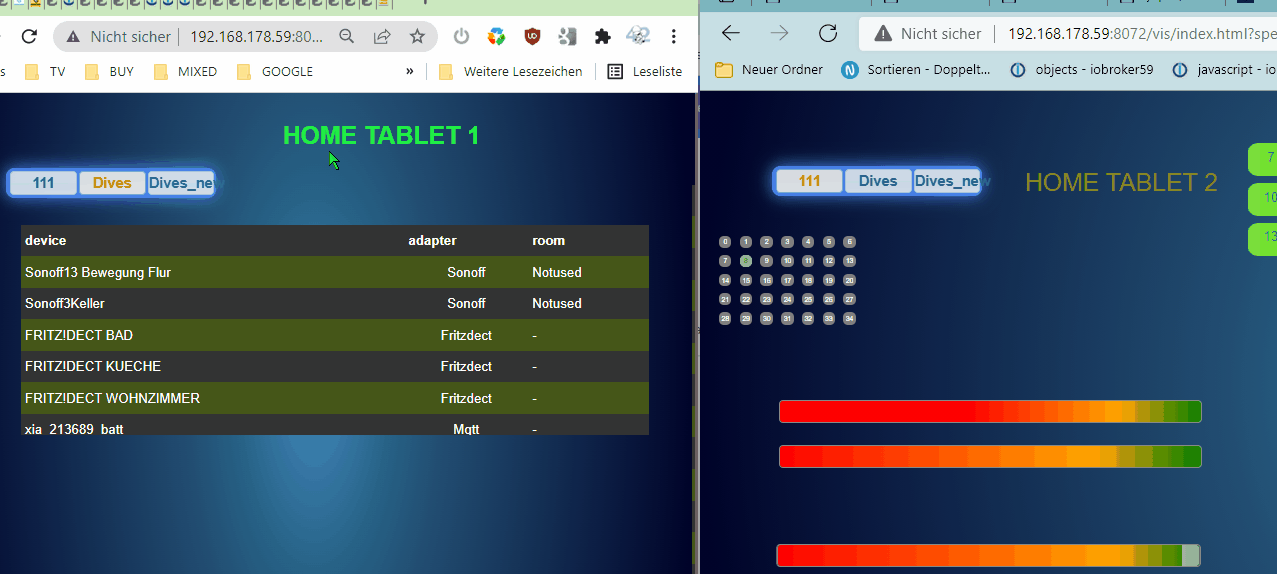

              m0uh @liv-in-sky last edited by

                                        if (location.port==myTabPort2) {
                                            setTimeout(function() {
                                             if (!remindSwitchTab2)  window.location.href = myURL2;
                                               console.log("wait");
                                           }, mySwitchTime2)
                                        /*nach klick wieder reaktiviert*/
                                        $(window).click(function(e) {
                                           if (!remindSwitchTab2 && location.port==myTabPort2){
                                               remindSwitchTab2=true;
                                               console.log("in href change 2 timer "+mySwitchTime2+" sek");
                                               console.log("finished for href change 2");
                                               remindSwitchTab2=false;
                                           }, mySwitchTime2)
                                        FullyBrowser beide bei v1.46 & es ist jeweils
                                        http://192.168.178.67:8083/vis/index.html#Wohnung
                                        http://192.168.178.67:8084/vis/index.html#Dachgeschoss
                                        eingetragen
                                        es wird auf keine anderen Gerät zum selben Zeitpunkt irgendeine VIS Instanz ausgeführt. (auf keinen der 3 Ports)
                                        Zeit ist auf 30 & 10 Sekunden. OHNE ERFOLG 😞
                                        WENN ich aber in Chrome im selben Browser 2 Tabs mit den dazugehörigen Ports öffne funktioniert es (auch wenn Sie noch im Fully geöffnet sind).
                                        Also irgendwas passt nicht... scheint ja irgend eine Einstellung im Fully zu sein.

                                          ich kann es nur zum teil nachstellen - prüfe auch gerade mit 2 pc browser, handy und 2 tablets
                                          bis auf ein tablet funktioniert es bei den andren 4'ren
                                          alle haben verschiedene android systeme
                                          ich kann den fehler auch nicht definieren - entweder webview oder , wie du sagst, ein setting von fully. wobei ich bei den tablets das selbe setting eingespielt habe
                                          füge mal zum test in zeile 24 und 57 das hier ein: location.reload(true);
