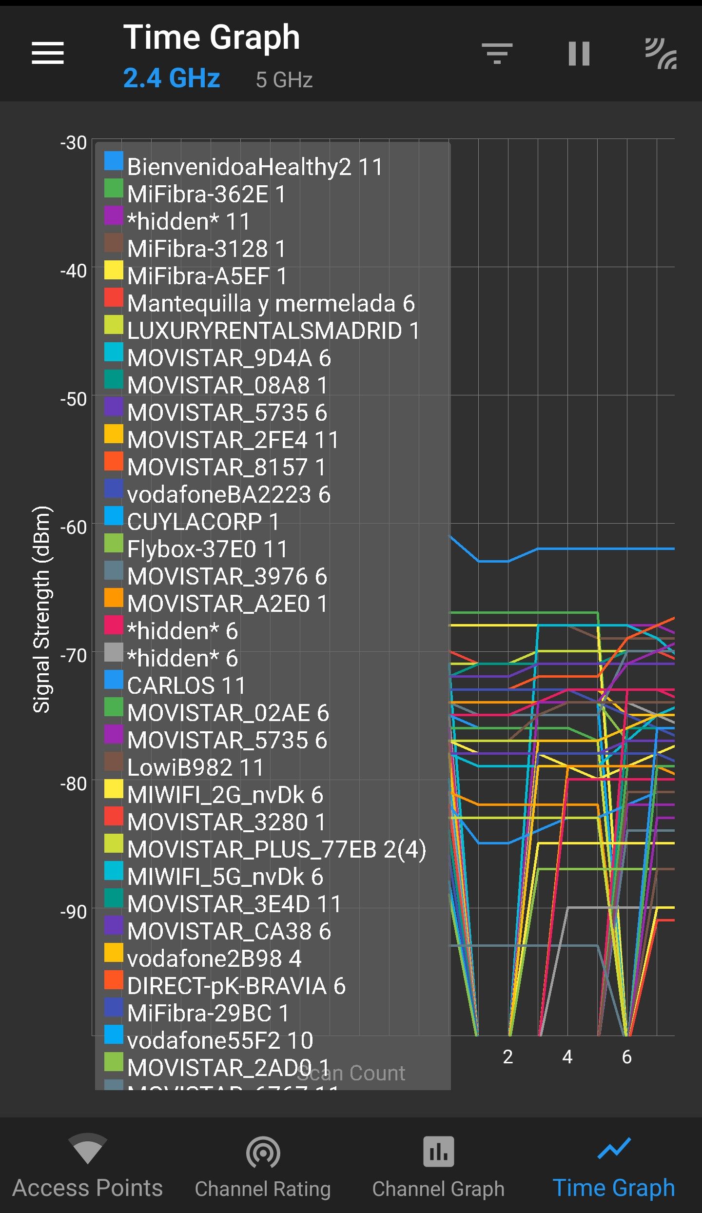

                "Stören" tun WLAN/Zigbee Geräte sich übrigens nicht, sie benutzen vielleicht das gleiche Spektrum und der schwächere/leisere (zigbee) hat im Zweifelsfall halt das nachsehen
                Das ist Auslegungssache. Ein starkes WLAN Signal stört den Signalempfang von Zigbee durchaus da das Verhältnis von Signal/Rauschen bei Zigbee zu schlecht wird um die Informationen aus dem Signal zu extrahieren.

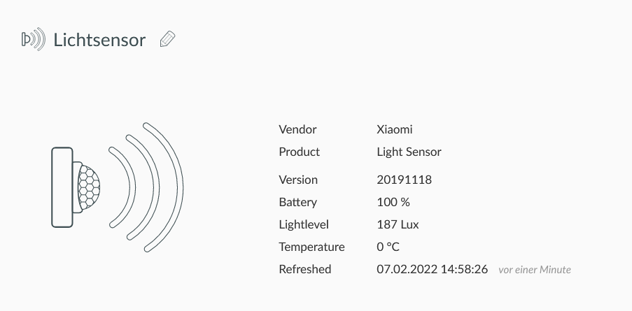

                              Es gibt nur einen Lichtsensor dieser Art von der Fa.Xiaomi/Aqara.
                              S Asgothian 2 Replies Last reply Reply Quote 0
                                Stephan1966 @haselchen last edited by
                                @haselchen
                                Gut, dann bestelle ich mal einen, wird schon passen, DANKE 👍
                                  Leider falsch:
                                  https://www.zigbee2mqtt.io/devices/GZCGQ01LM.html
                                  https://www.zigbee2mqtt.io/devices/GZCGQ11LM.html
                                  Gehen aber beide 🙂
                                  A.
                                  haselchen S 2 Replies Last reply Reply Quote 0

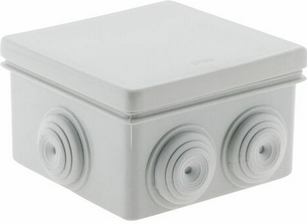

                                        Ja, 1€ kostet ein IP55 Verteiler Dose im lokalen Baumarkt 💸
                                        Auf dem Dach habe ich den ESP in einer Verteilerdose
                                        und den BH1750 mittels Kabelage auf's solar Panel geklebt.
