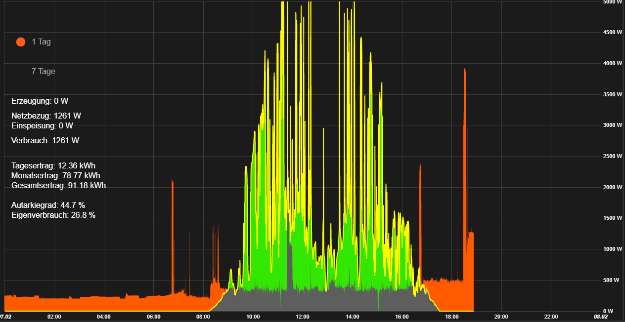

      Ich bekomme in einem Flot-Diagramm
      a) den Momentan-Ertrag meiner Mini-PV-Anlage und
      b) den Momentan-Strombezug vom Stromzähler
      angezeigt. Letzterer kann natürlich auch negativ sein (Einspeisung der Überproduktion).
      Damit die Diagramme einigermaßen übereinander passen und eine gemeinsame Null-Linie haben, habe ich für die y-Skala zu a -100W bis 650W und zu b -1000W bis 6500W gewählt. Jetzt stimmen natürlich die Größenverhältnisse der Graphen nicht überein.
      Meine Idee, bzw. mein Wunsch wäre, dass bis 1.000W beide Graphen eben größengleich dargestellt werden und, wenn der Strombezug größer 1000W dann in einer Art logarithmischen Skala fortgeführt wird - nach oben also nicht mehr so extrem (z.b. 4500W) ausschlägt und der Bereich bis 1000W dann wieder so winzig aussieht. Denn letztendlich spielt sich der Hauptbereich bis ca. 1500W ab (Grundlast des Hauses liegt bei rund 180-250W, bei voller Sonneneinstrahlung könnten also auch schon mal 300-350W Einspeisung (Negativwert im Strombezug) erreicht werden.
      Hat jemand eine Idee, wie das umgesetzt werden könnte? Ich hab es schon mit einem berechneten Datenpunkt versucht, der bei Strombezug größer 1000 den Wert durch 10 teilt aber dann geht der Peak ja wieder runter und die Skala ist ja trotzdem linear.

        Ich würde die Werte die vom Zähler kommen erstmal aufteilen in separate Datenpunkte "Einspeisung" und "Netzbezug". Damit kann man dann auch seinen Eigenverbrauch berechnen und auch anzeigen. Und die Einspeisung würde ich mir in positive Werte umrechnen. Dann kann man die Graphen schonmal besser übereinanderlegen weil der negative Teil wegfällt. Ich habe mein Stromzähler-Diagram bei 3500 Watt oder so gekappt. Dadrüber ist mMn eh uninteressant da nur Herd oder so. Dann hast Du schonmal nur noch eine Skala von 0-3500W, da sollte man schon was erkennen können.
        Für die Anzeige der PV-Anlage habe ich aktuell bei 5000W gekappt, aber die ist auch etwas größer...
        So sieht die Darstellung "Einspeisung" "Eigenverbrauch" und "Netzbezug" dann bei mir aus:

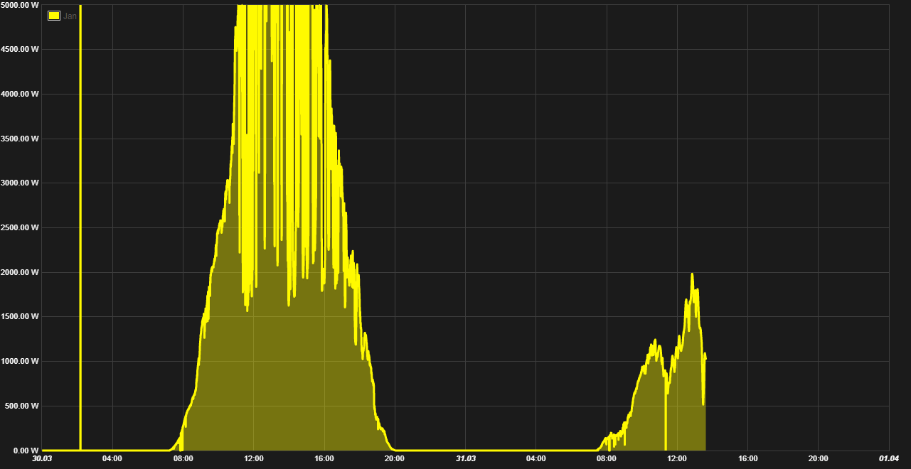

          @badsnoopy667 danke für Dein schnelles Feedback. Eigenverbauch und Deckungsanteil der PV-Anlage am aktuellen Strombedarf habe ich auch schon soweit, das läuft auch alles prima.
          Die Idee mit dem Kappen oberhalb z.B. bei 2.500W wäre mein Plan-B denn wie Du schon geschrieben hast - die Bewegungen da oben sind eh uninteressant da dann Herd & Co laufen.

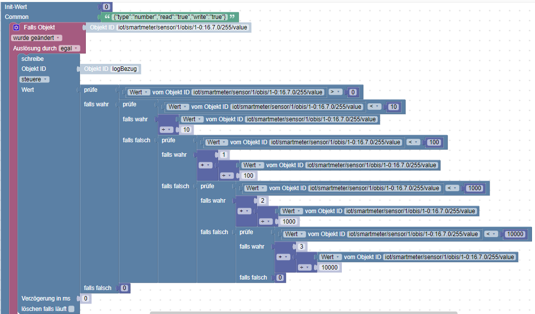

            Unten angefügt habe ich den Blockly-Quelllcode für die Berechnung und die Werteintragung des Strombezugs, da dieser die "größte Range" hat und die logarithmische Skalierung bis 10kW.
            Ich gehe als erstes hin und prüfe ob der momentane Wert <10 ist, ist dies der Fall, dann ist dieser Wert durch 10 zu teilen. Trifft dies nicht zu geht es in die nächste Prüfabfrage, nämlich ob der Wert <100 ist. Ist dies zutreffend, teile den Messwert durch 100 und addiere 1 hinzu. Sollte der Messwert jedoch nicht <100 sein geht es in die nächste Prüfstufe weiter, in welcher abgefragt wird, ob der Messwert <1.000. Wenn dies zutreffend ist, wird der Messwert durch 1.000 geteilt und der Wert 2 hinzuaddiert. Sollte der Wert jedoch größer 1.000 so geht es in die (bei mir) letzte Prüfstufe, in welcher geprüft wird, ob der Wert <10.000 ist. Ist dies zutreffend, so ist der Messwert durch 10.000 zu teilen und der Wert 3 hinzu zu addieren.
            Diese Vorgehensweise hat zur Folge, dass in den Datenpunkt die Messwerte wie folgt eingetragen werden:
            Messwerte < 10 werden mit 0,01 bis 0,99 in den Datenpunkt geschrieben
            Messwerte < 100 werden mit 1,00 bis 1,99 in den Datenpunkt geschrieben
            Messwerte < 1.000 werden mit 2,0 bis 2,99 in den Datenpunkt geschrieben und
            Messwerte < 10.000 werden mit 3,0 bis 3,99 in den Datenpunkt geschrieben.
            Der Messwert 10.000 würde im Ergebnis den Wert 4,0 in den Datenpunkt schreiben.

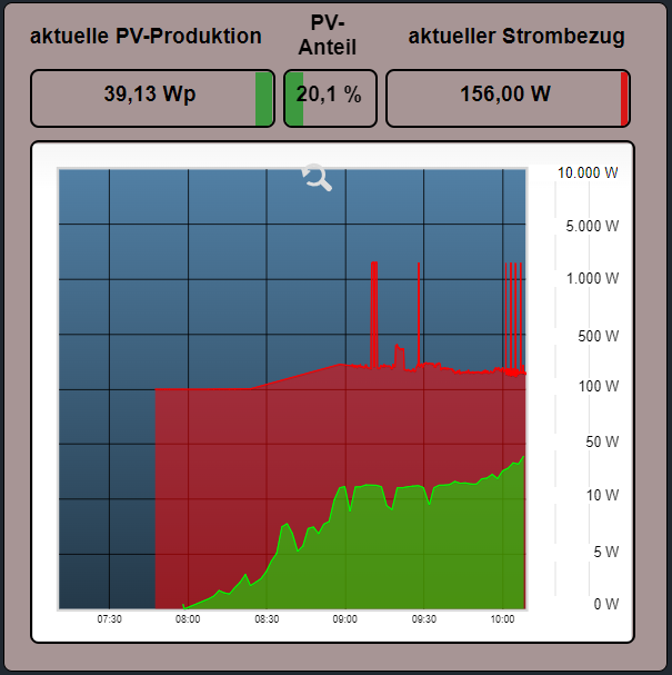

            Wenn man das Diagramm, wie oben beschrieben, skaliert bekommt man an der y-Skala die Werte 0, - 0,5 - 1,0 - 1,5 - 2, - 2,5 - 3,0 - 3,5 - 4,0 angezeigt. Hierüber lege ich in der Visualisierung einfach ein html-Text-Feld mit den eigentlichen y-Skala-Werten, die da lauten: 0 - 5 - 10 - 50 - 100 - 500 - 1.000 - 5.000 - 10.000.
            Das Diagramm sieht dann wie folgt aus:
            Wundert Euch bitte nicht über die Werte, es ist bei uns gerade 10:10 Uhr, grau verhangen und regnerisch. Daher kein sonderlicher PV-Ertrag. Aber Ihr könnt gut erkennen, dass die logarithmische Darstellung gut funktioniert. Das grüne Diagramm (PV-Ertrag) hat hier einen Wert von knapp 40 Wp und steht in der Skala entsprechend gut positioniert zwischen 10 W und 50 W, ebenso das rote Diagramm (Strombezug), was mit seinen rund 160 W näher bei der 100 W als der 500 W-Marke steht.
            Der Hauptbereich - der in dem am meißten passiert - ist so entsprechend sehr gut dargestellt und die Werte sind vor allem zueinander auch in gleicher Relation. Würde jetzt die Sonne ordentlich scheinen, so würde das grüne Diagramm entsprechend größer, das rote kleiner und vielleicht auch noch das blaue Diagramm für die Einspeisung dargestellt werden.
            Zum Schluss hier auch mal ein Bild des Blockly, auf Grund der Größe lässt es sich bei mir leider nicht mehr komplett in einem Bild darstellen, aber ich denke, der grundlegende Aufbau ist als solches erkennbar und für Euch reproduzierbar.
            Ich hoffe mit diesem Beitrag dem ein oder anderen geholfen zu haben. Lob, konstruktive Kritik und Anmerkungen für Verbesserungen sind gerne willkommen.
            Markus

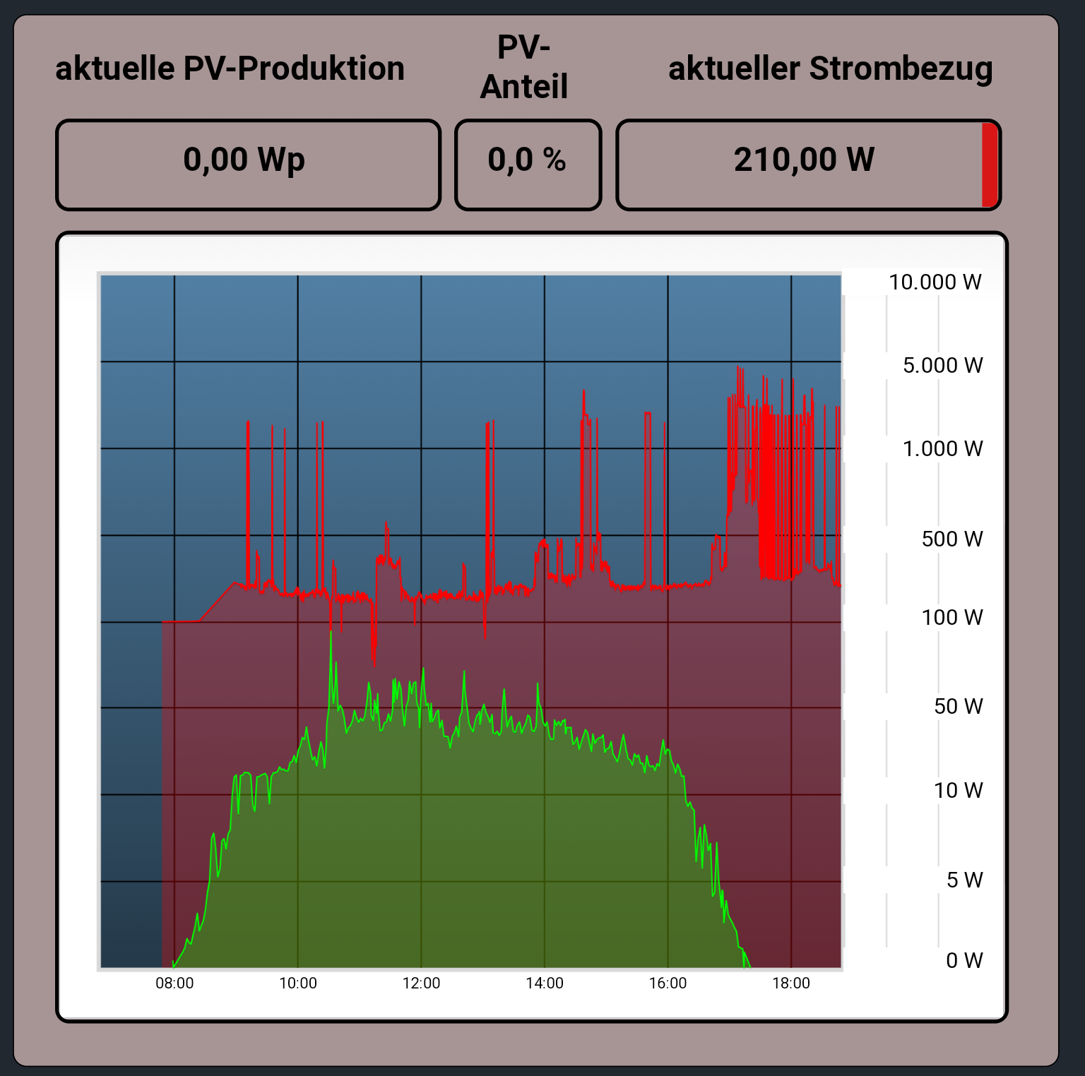

            P.S.: Und hier nun mal einen Ausschnitt meiner Visualisierungmit den logarithmischen Strom-Werten, nachdem dann die oben beschriebene Methode heute erzeugt und implementiert wurde.
