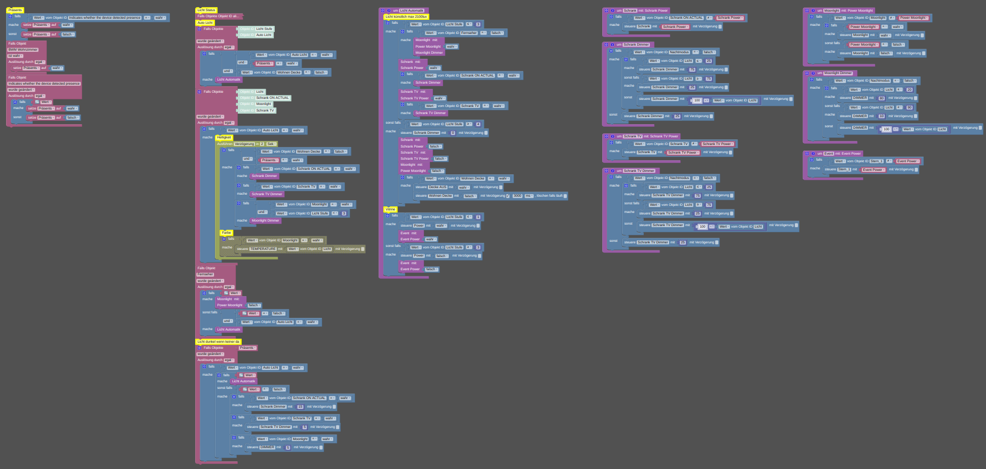

              Hi Zusammen,
              möchte das Thema hier gerne nochmal aktualisieren;
              ich habe verschiedene Helligkeitssensoren und Präsentsmelder in meiner Wohnung. Beleuchtung ist nahezu komplett Smart.
              Aufgabe: Der Helligkeitssensor für draußen sagt "extrem hell". Als Hitze Schutz ist aber die Verdunklung fast komplett unten. Daher nur noch 10lux im Wohnzimmer.
              Mit den Leuchten kann ich max 2100 lux bringen.
              Also brauche ich jetzt am besten ein Script / Vorlage / Adapter zur Konstant Licht Regelung. Gibt es da was?
              Um das ganze zu erschweren, Schalte / Dimme / CT ich im Wohnzimmer 5 Leuchten unterschiedlich, wobei eine Leuchte (Decke) nicht mit geregelt werden soll. 🙂
              und es wird immer schlimmer 😄
