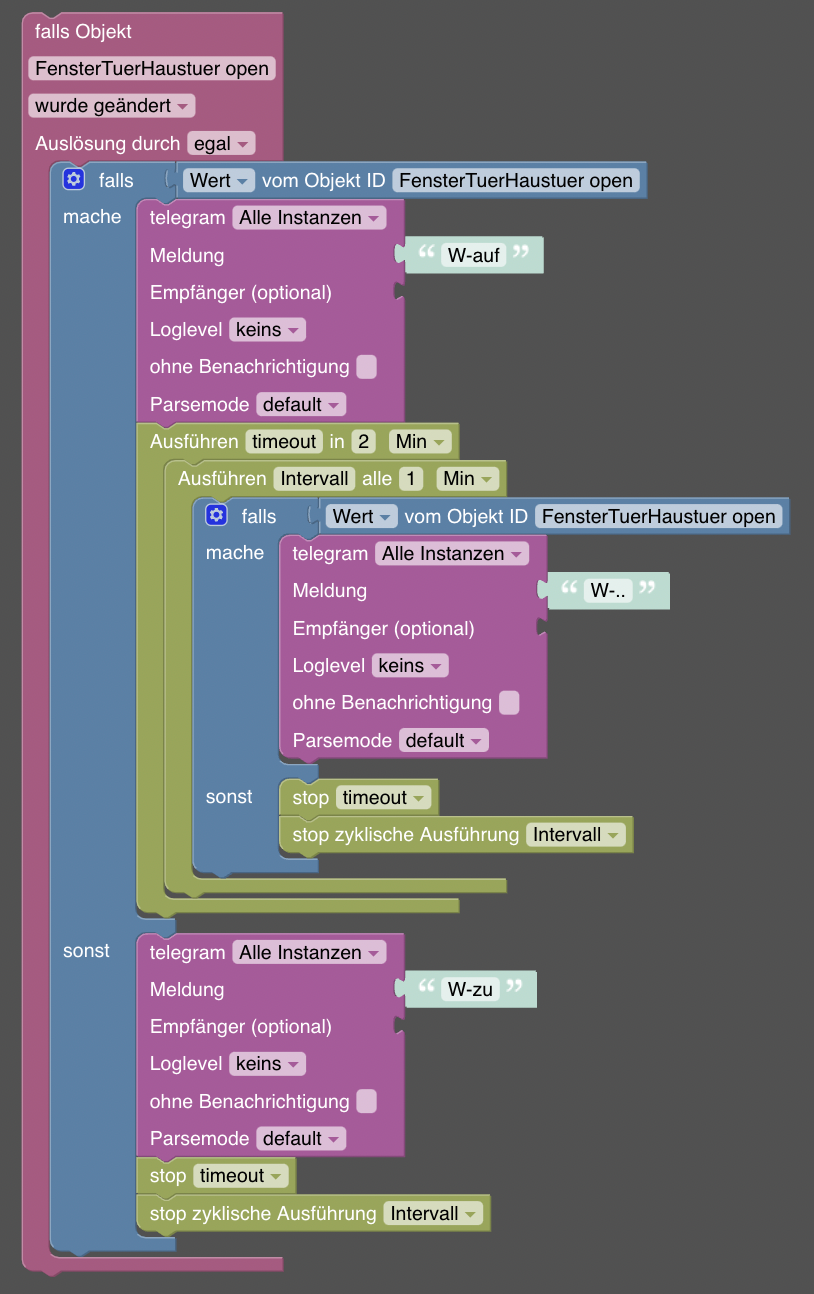

      und hier das Foto:
      Nun habe ich leider gelegentlich "Fehler". Er behauptet die Tür stehe auf. Hab ihr eine Idee warum?

        @paul-ol
        Kannst du bitte noch zeigen was Telegram dir schreibt bevor du die Meldungen W-.. bekommst? Wird hier geschrieben dass die Türe auf oder zu ist? Ich gehe davon aus dass hier W-auf stehen müsste. Du bist dann anscheinend in einer Endlosschleife gefangen.

          Also, es geht ganz oft. Aber jedes 10te mal kommt so ein Fehler. Woran liegt das? Wenn ich wieder zur der Tür gehe und die Tür nochmal öffne, und schließe, erkennt er es und beenadet es korrekt. Oder wenn ich nicht in der Wohnung bin, merkt er nach viele Stunden selber, dass es nicht stimmen kann, und hört dann auf.
          Aber da habe ich schon hunderte Nachrichten. Da muss ich die Mitteilungen vonn Telegram deaktiveiren. Auch haben wir eine Cam die uns zeigt, dass die Tür wirklich zu ist.

            Musst du wirklich so oft eine Nachricht bekommen bis die Tür wieder zu ist oder würde dir auch reichen wenn die Nachricht nur Tür zu ist? Vielleicht muss man die Schleife etwas anders gestalten.

              @paul-ol Eigentlich kannst du dir auch, außer den telegram Block, alles andere was im Intervall Block ist sparen. Dieser wird ja sowieso nur ausgeführt wenn die Tür offen steht. Die Bedingung hast du ja oben schon stehen. Und gestoppt wird beides ja auch wenn die Bedingung nicht zutrifft.. diese hast du ja unten stehen.

                Stimmt so nicht ganz. Die Frage ist was soll das Script bewirken. Will ich jede Minute so lange die Türe offen ist eine Erinnerung bekommen? Wenn ja ist das der richtige Weg den ich eingeschlagen habe? Was man sich auf alle Fälle sparen kann ist bei dem sonst-Block den stop timeout und stop intervall. Wenn man in dem Sonst-Block drin ist wird nichts von dem mache-Block ausgeführt! Wenn man das Timeout und das Intervall wirklich in dem sonst-Block stoppen will müsste man das ganze schon weiter außen hin packen.

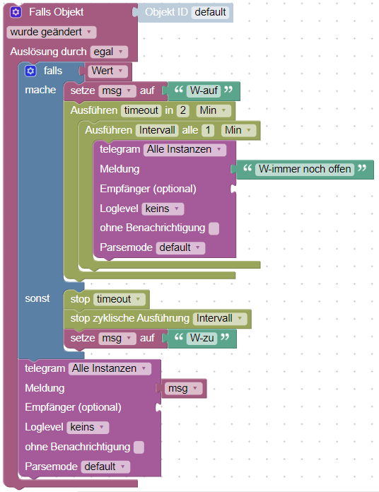

                  @paul-ol sagte: Nun habe ich leider gelegentlich "Fehler".
                  Vereinfache es mal:
                  ? 1 Reply Last reply Reply Quote 1

                      A Former User @paul53 last edited by
                      @paul53 said in Tür steht auf - Nachricht - zu offt:
                      Vereinfache es mal: ...
                      Ich hab es nachgebaut und lasse es laufen. Mal schauen wie es diese Woche läuft.
