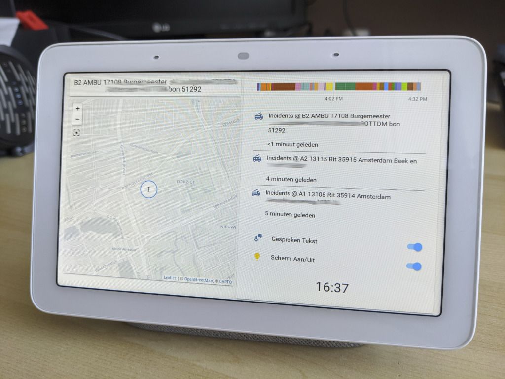

          Erinnerte mich an den Brandweer Rooster von unseren holländischen Nachbarn. Da gab es mal vor ein Jahr ein Video aus der Feuerwache dazu, inklusive obligatorischen Alarm während der Liveschalte 🚒 👨‍🚒
          Wobei die ein bisschen mehr machen/können als nur "piepsen":
