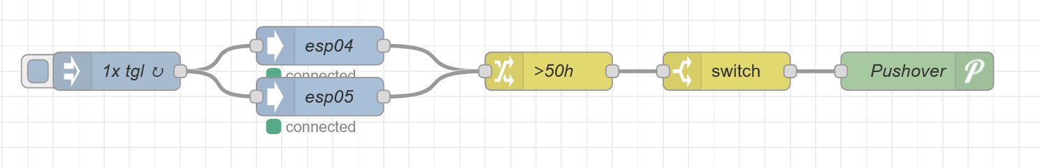

                  In diesem Beispiel prüfe ich täglich, ob ggf. einer von zwei Sensoren länger als 50h keine Daten geliefert hat (ich werte also "ts" aus) und lasse mich in diesem Fall benachrichtigen.
