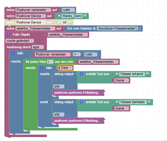

      ich habe mir ein kleines Script geschrieben, dass die Wassermelder bei mir im Haus überprüft und falls Wasser erkannt wird, wird eine Pushover Nachricht verschickt.
      Das ganze funktioniert auch soweit, jedoch bekomme ich immer eine doppelte Logausgabe. Das heißt für mich, da muss irgendwo ein Fehler drin sein.
      Hat jemand eine Idee?

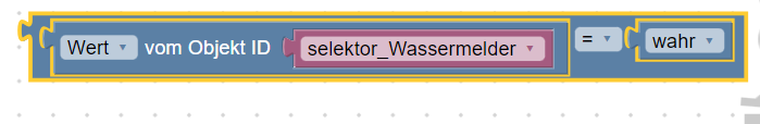

                      @dominik-f Und wo fragst du hier den auslösenden DP ab?
                      Dominik F. 1 Reply Last reply Reply Quote 0
                      • Dominik F.
                        Dominik F. @MCU last edited by
                        @mcu
                        Aus den Tutorials dich mir angeguckt habe dachte ich, dass "falls Wert" das gleiche ist wie "falls Wert = true"
                          MCU @Dominik F. last edited by MCU
                          @dominik-f Ja die Aussage stimmt ja auch, aber du musst prüfen, welcher DP der auslösende war. Ein DP aus dem Selektor hat gemeldet "ich bin true". Da lässt du jetzt hinterher die Liste der Selektoren-DPs durchlaufen und prüfst den WERT der geschickt wurde von einem DP.
                          In der Abfrage müsste etwas sein, wie Falls Wert von ObjektID (i) = WERT.
                          In dem Fall würde er aber einmal schicken Wasser erkannt und beim anderen Wasser behoben, da der Wert bei dem ja false ist. Also muss du vorher prüfen, welcher DP ist denn ausgelöst worden und nur den prüfen.

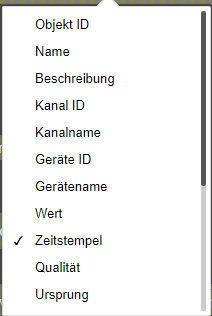

                                  @dominik-f Ja, jetzt musst du noch die Zeit der Wertänderung prüfen, denn der DP der ausgelöst hat, hat ja seinen Wert verändert.
                                  Oder direkt die ObjektID prüfen?
                                  Du kannst ja auch den Verursacher loggen
                                  Probieren: Gerätename, GeräteID ?

                                      Die Lösung ist so einfach. Unter der Bedingung das die Bausteine "wert" und "name" korrekt sind:
                                      Lass einfach das "für jeden Wert i in der Liste" weg, und gib einfach die Meldung aus wie du es vorgesehen hast.
                                      @mcu sagte in doppelte Logausgabe:
                                      Diesen Teil kannst Du dir sparen, da "wert" bei korrekter Einstellung der Wert des DP ist der den trigger ausgelöst hat und "Name" der Name des DP der die Änderung ausgelöst hat.
                                      Das Durchgehen brauchst du nur dann wenn du bei jeder Änderung eines einzelnen Sensors den Status aller Sensoren gemeldet bekommen willst.

                                        @asgothian
                                        Danke, nun funktioniert es so wie es soll
