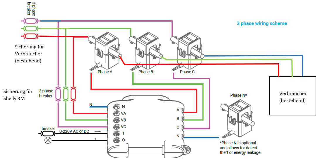

      Moin in die Runde,
      ich habe mir im November schon einen Shelly 3EM bestellt. Dieser soll nun endlich geliefert werden.
      In der Zwischenzeit hab ich mich dann mal ein bisschen damit beschäftigt wie mein Sicherungskasten aussieht und habe nun festgestellt, dass ich 2 FIs in meinem Sicherungskasten habe.
      Kann ich meinen gesamt-Stromverbrauch mit nur einem einzigen Shelly 3EM überhaupt messen oder war das ein klassischer Fehlkauf?
      Aktuell trage ich einfach sporadisch über ne Visualisierung händisch den Zählerstand ein. Ich habe schon einen "auslesbaren" Zähler, aber die Shelly-Lösung schien mir einfacher zu sein. Wenn ich nun zwei bräuchte wäre das keine wirklich gangbare Lösung. Also, geht das, dass ich den kompletten Verbrauch bei 2 FIs über einen 3EM messe?
      Danke 🙂

        @joshude gemessen sollte vor den FIs werden.
          Joshude @da_Woody last edited by
          @da_woody Korrekt, aber der 3EM wird doch über den FI mit Spannung versorgt. Die drei Phasen gehen ja an den Shelly. Wenn ich nun vor einem anderen oder vor beiden FIs messe, kommt dann am Ende noch das richtige Ergebnis bei rum?

                  @joshude Ich habe die selbe Anforderung und bin zum Schluss gekommen, das geht mit dem Shelly 3EM nicht da es einen gemeinsamen N für alle 3 Kreise nutzt. Damit fliegt bei deinem Aufbau sicher der FI.
                  Mit dem 3EM pro könnte es möglicherweise gehen, da er wohl nur über eine Phase versorgt wird.
                  D 1 Reply Last reply Reply Quote -1

                      @joshude
                      Die Leistung wird aus Spannung und Strom ermittelt.
                      Die Messung der Spannung erfolgt über die Klemmen Va,Vb,Vc.
                      Die Ströme werden durch die Klappstromsensoren erfasst.
                      Für die meisten privaten Anwendungen reicht es, wenn die Messpannungen nach 3 Sicherungen nach einem FI abgegriffen werden. Die Stromsensoren kommen über gemeinsame Zuleitung der beiden FIs.
                      Da du aber offensichtlich wenig Ahnung von Elektrotechnik hast auch mir die klare Empfehlung so was unbedingt von einem Fachmann machen zu lassen. Basteln an Verteilungen ist brand- und lebensgefährlich
                      G 1 Reply Last reply Reply Quote 2

                              Ich verstehe es so: Der Erstellter versorgt seinen 3EM komplett hinter dem FI.
                              Schließt an den Shelly hinter einem FI an, kann er die Spannungsmessung nicht über die FI Kreise mischen. Der Summenstrom passt nicht da über VA..VC (zeitweise) ein Strom fließt.

                                Ich habe 3 FI, der Shelly ist natürlich hinter einen der 3 FI an den 3 Phasen und N angeschlossen.
                                Die 3 Klemmen zur Strommessung habe ich hinter den Stromzähler und vor den Stromverteilerblöcken zu den 3 FI gesetzt.
                                Die Strecke von der Messtelle mit den 3 Klemmen über den Verteilerblock, einen FI und dem 3fach Sicherungsblock an dem der Shelly hängt sind keine 30cm.
                                Ja, theoretisch könnte da eine Spannungsabfall an dem Verteilerblock und am FI sein, ich lehne mich mal aus dem Fenster und behaupte das ist innerhalb des Messfehlers. Und verstehe deshalb das Problem nicht.
