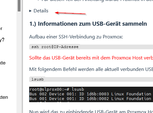

        Es gibt halt unterschiedliche Markdown Interpretationen vom framework bei github und bei iobroker.net
        Was mir aufgefallen ist und ich dann geändert habe:
        In details dürfen keine Überschriften/Headings enthalten sein (# ## ###) sowie keine qoutes (> text)
        Deswegen ist jetzt auch in der Doku nicht mehr der komplette Teil als details versteckt, sondern die einzelnen Kapitel.
        Anstatt der qoutes habe ich html code z. B. span style="color:red“ verwendet, github ignoriert den html teil und zeigt hierbei nur den Text an, aber bei iobroker.net wird das html interpretiert.
        Für das richtige anzeigen von multiline code habe ich anstatt der backticks (```) jeweils drei tilden (~~~) verwendet (kann auch sein das mit den oben erwähnten Änderungen die Anzeige auch wieder mit den backticks richtig funktioniert)
        Was ich leider nicht lösen konnte, bei multiline code wird bei mehreren Zeilen immer beim ersten zeichen eine leerstelle hinzugefügt, sowie die code anzeige in die Länge gezogen.

            Der Kopier Button wurde bei github erst letzes Jahr im Mai eingeführt, ich gehe jetzt einfach mal davon aus das, dass framework von iobroker.net diesen gar nicht darstellen kann, hierfür müsste wohl das framework angepasst werden.
            Die Änderung von backtick zu tilde hatte ich wegen der falschen Anzeige in den detail blöcken getätigt, könnte auch sein das mit den beschrieben Anpassungen dies unnötig ist, das hatte ich nicht mehr getestet..

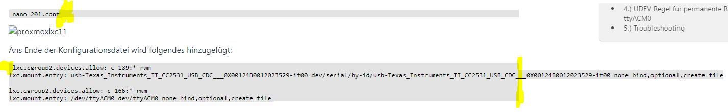

                          Doku ist ja nun online, jedoch sind keine Screens zu sehen, hab ich Mist gebaut, oder ist da etwas anderes schief gelaufen?
                          auch habe ich nen Fehler entdeckt, habe versehentlich eine Verlinkung in die Überschrift gepackt bei
                          "Proxmox - Erstellen eines Linux Containers (LXC)"
                          muss ich noch ausbessern
                          TeNNo2k5 1 Reply Last reply Reply Quote 0

                            TeNNo2k5 @crunchip last edited by TeNNo2k5
                            @crunchip
                            evtl. weil im code bei den Bildern keine Dateierweiterung mit angegeben ist also .png?
                            Darstellung änder sich zwar in der lokalen Bearbeitung nicht, aber vielleicht liegt es ja daran.
                            PS: Du kannst dich noch als Autor in den Header eintragen, und Version, lastChanged und co. aktualisieren.

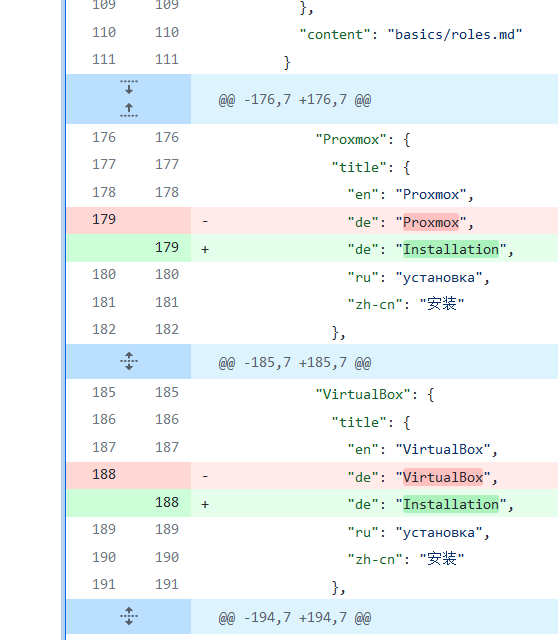

                                Ich habe mir mal aus Interesse die automatisierten Übersetzungen der Doku angeschaut, dabei ist mir aufgefallen, dass hier die Code Blöcke wiederum anders interpretiert werden 🙄 :
