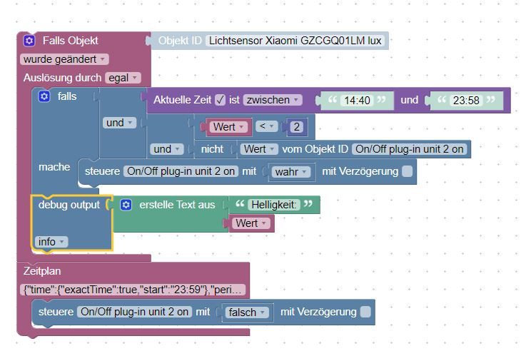

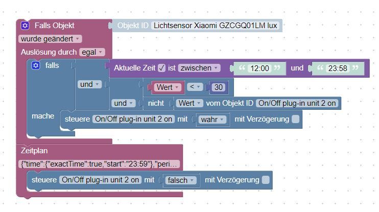

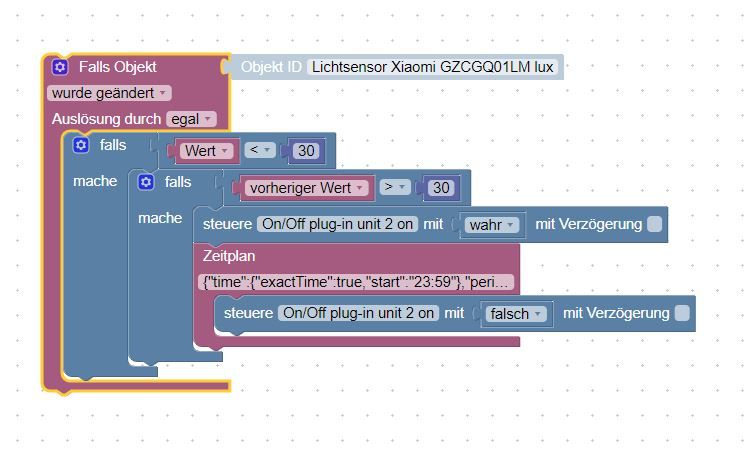

      ich bin dabei eine Lampe über einen Lichtsensor zu regeln.
      Ich möchte das sich die Lampe ab einer bestimmten Dunkelheit einschaltet
      und um 23:59 Uhr wieder ausschaltet.
      Mein Skript ist anscheinend noch fehlerhaft u. ich komme leider nicht weiter.
      Was muss ich ändern?
      Den Wert mit 30 werde ich noch anpassen müssen!
      VG
      Stephan

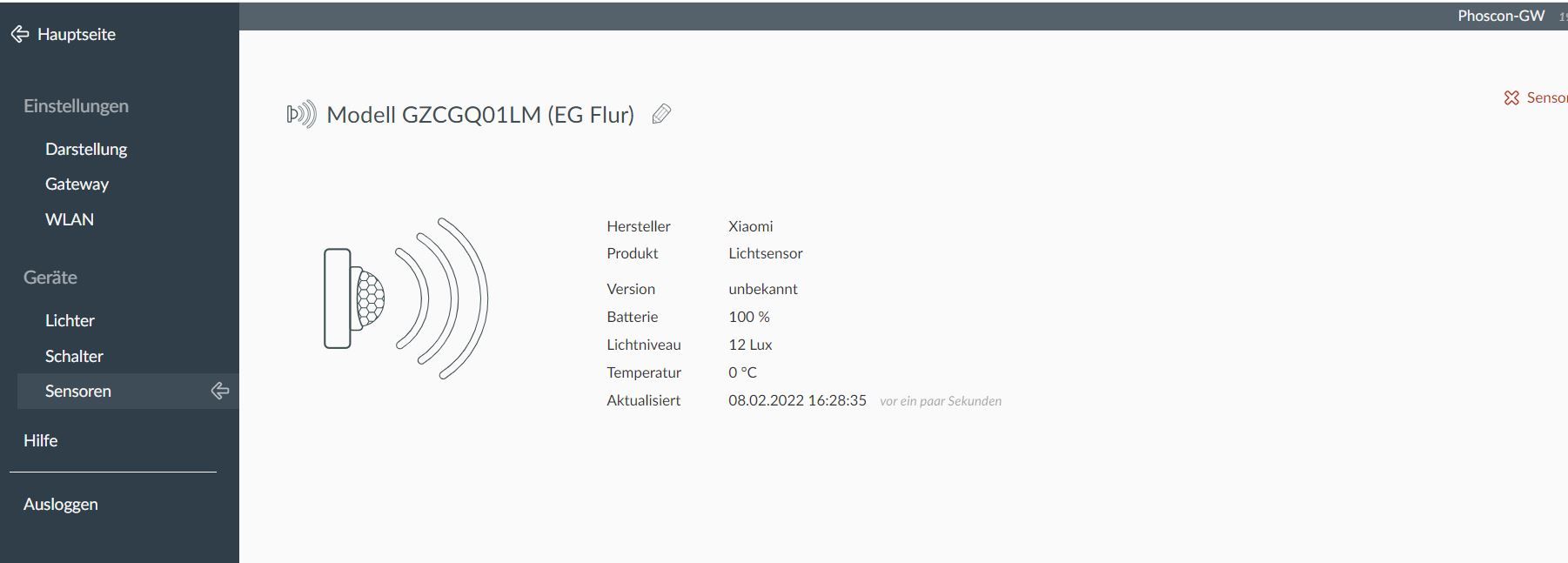

      Update hierzu:
      Die Lampe hat sich soeben eingeschaltet bei einem Wert von 12 Lux!
      Komisch, im aktuellen Skript steht noch ein Wert von 30 🤷‍♂️

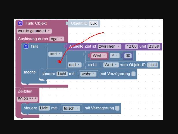

          paul53 @Stephan1966 last edited by paul53
          @stephan1966 sagte: Was muss ich ändern?
          Keine Trigger(Zeitplan) innerhalb von Triggern verwenden! Verschiebe den Zeitplan unter den Lux-Trigger.
          Außerdem:
          falls Wert < Grenzwert UND vorheriger Wert >= Grenzwert
          So wird der Einschaltbefehl mit Sicherheit nur einmal gesendet:

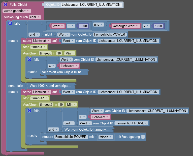

          • Meister Mopper
            Meister Mopper @Stephan1966 last edited by
            @stephan1966
            Ich habe ein solches Konstrukt laufen und lasse damit meine TV Hintergrundbeleuchtung in Abhängigkeit zur Helligkeit schalten.
            Damit es in Grenzsituationen nicht so heftig hin und her schaltet, habe ich timeouts eingebaut:
            Vielleicht ist es ja ein Ideen-Ansatz.

                Stephan1966 @paul53 last edited by
                Super, Danke!

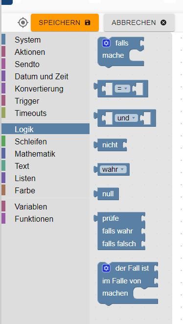

                Ich finde das "Puzzleteil und" leider nicht (siehe Markierung!
                Wo ist es versteckt?
                  @stephan1966 sagte: Wo ist es versteckt?
                  Unter "Logik": Nach Reinziehen: Rechte Maustaste über dem Block und "externe Eingänge" wählen.
                    @paul53 sagte in Lampe über Lichtsensor einschalten:
                    Finde ich bei mir nicht 🤷‍♂️
                      Homoran Global Moderator Administrators @Stephan1966 last edited by
                      @stephan1966 sagte in Lampe über Lichtsensor einschalten:
                      dritter Block von oben!
                      Wenn du ihn auf der Arbeitsfläche hast kannst du sein Erscheinungsbild ändern, indem du mit der rechten Maustaste draufklickst und auf externe Eingänge umschaltest
                        Stephan1966 @Homoran last edited by
                        Klappt, DANKE 👍
                          @stephan1966 etwas anderes hatte aber @paul53 auch nicht geschrieben

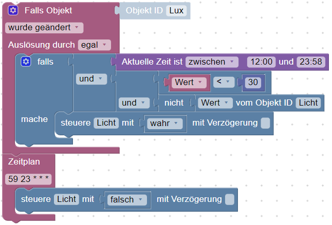

                            Stephan1966 @paul53 last edited by Stephan1966
                            DANKE, so sieht es jetzt bei mir aus:
                            Die Lampe müsste jetzt ja eigentlich einschalten, der Sensor liegt in einer dunklen Ecke, Lampe schaltet aber nicht ein! Jetzt muss ich nur noch festlegen wo ich den Sensor platziere 🙂
                            Update hierzu:
                            Ich habe gerade am Sensor nochmal den Pairing-Knopf gedrückt und nun hat sich die Lampe eingeschaltet! Jetzt muss ich nur noch festlegen wo ich den Sensor platziere 🙂

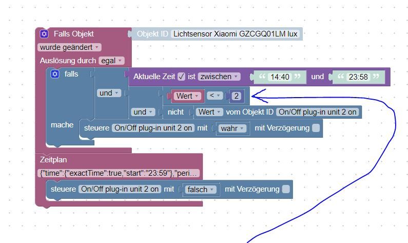

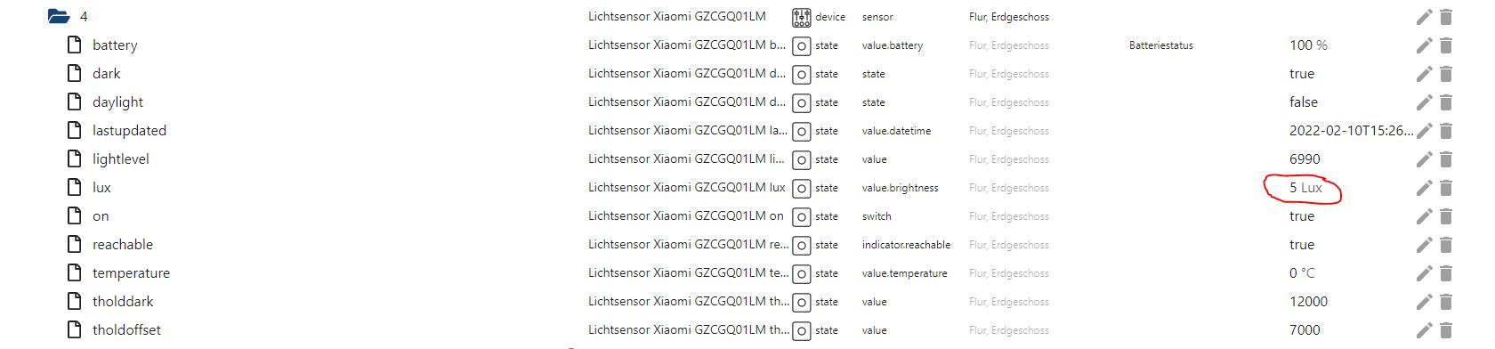

                                Ich dachte es würde funktionieren, aber der Lichtsensor zeigt gerade 5 Lux an
                                und die Lampe hat sich eingeschaltet obwohl das erst bei einem Wert <2 sein dürfte!
                                Woran liegt das?
                                paul53 Zarello 2 Replies Last reply Reply Quote 0
                                  @stephan1966 sagte: die Lampe hat sich eingeschaltet obwohl das erst bei einem Wert <2 sein dürfte!
                                  Dann war der Wert zwischenzeitlich mal <2?

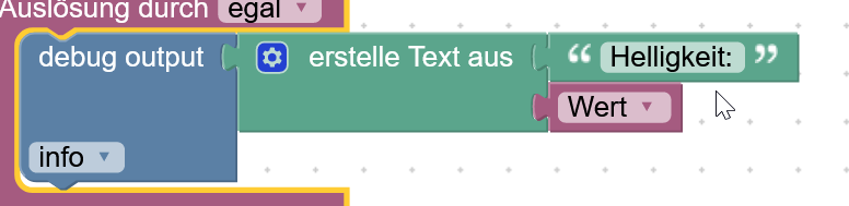

                                  • Zarello
                                    Zarello @Stephan1966 last edited by
                                    @stephan1966 Kann es sein, dass der Wert kurzzeitig unter zwei lag?
                                    Du könntest eine Ausgabe ins Log einbauen und dort den Wert mit ausgeben:
                                      Stephan1966 @Zarello last edited by
                                      @zarello
                                      So OK?
                                      Zarello 1 Reply Last reply Reply Quote 0

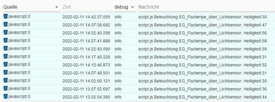

                                      • Zarello
                                        @stephan1966 Genau. Und, hast Du eine Ausgabe im Protokoll bekommen?
                                          @zarello
                                          Ja, läuft, DANKE 👍
