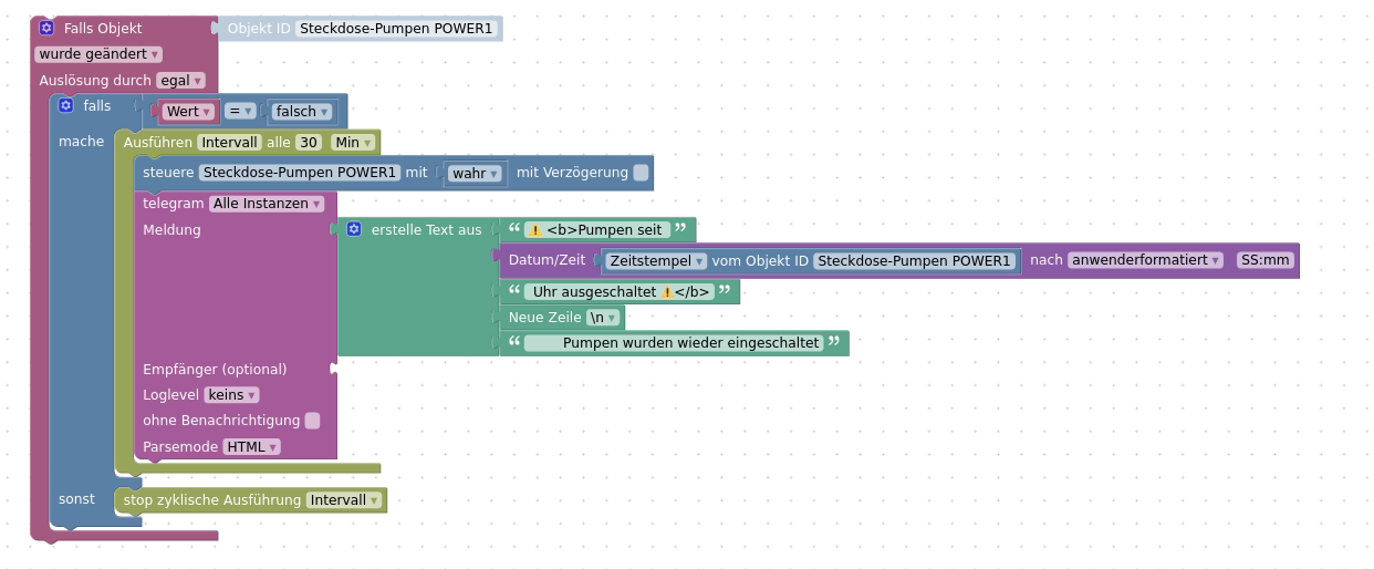

      Abend zusammen,
      Ich habe hier ein einfaches Blockly.
      Ich schalte eine Steckdose aus, wird vergessen diese wieder einzuschalten passiert das nach 30 Minuten automatisch und ich erhalte eine Telegram Nachricht, funktioniert super.
      Jetzt würde ich das ganze auch gerne in eine VIS integrieren, jedoch würde ich gerne die Zeit einstellen können wann das Intervall ausgeführt wird und somit die Steckdose wieder eingeschaltet.
      Am einfachsten wäre ja: Ausführen Intervall alle "Wert vom Objekt /Mein Datenpunkt/" min.
      Aber so geht das ja anscheinend leider nicht 🙂
        paul53 @UncleB last edited by

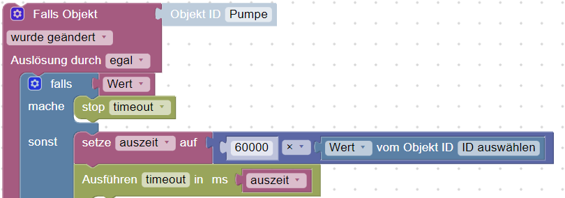

        @uncleb sagte: Ausführen Intervall alle "Wert vom Objekt /Mein Datenpunkt/" min.
        Weshalb verwendest Du ein Intervall, das nach der ersten Verzögerung durch den Triggerwert = true gestoppt wird? Dann tut es auch ein Timeout.
