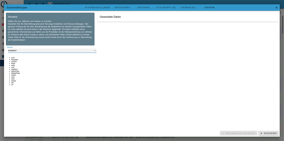

                Sencillo @frana120500 last edited by Homoran
                @frana120500 Hallo und sorry für die späte Antwort. Bin heute erst wieder im Haus und konnte nachsehen.
                Wie gesagt, ich sagte nicht, dass ich nichts verändert habe, ich habe geschrieben, dass ich ich alle möglichen Updates gemacht habe. Dann hat auch alles funktioniert - 2 Tage lang, dann liefen die Skripts nicht mehr und diese sind nicht mehr zu aktivieren.
                Das mit den Ordner-Berechtigungen habe ich jetzt verstanden. Es war das Update zu V5.
                Nodejs-Version ist übrigens 14.19.0 - siehe unten.
                npm = 6.14.16
                Hier sind die aktuellen Daten (Versionen) aus der Statistik:

                MOD-EDIT: Code in code-tags und Spoiler gesetzt!

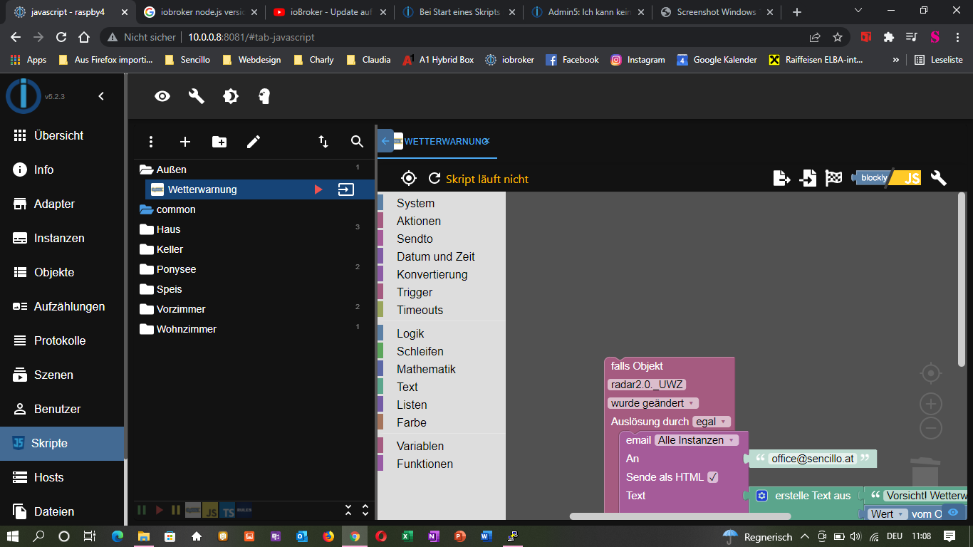

                Hier noch der Screen von einem Skript - die gelbe Meldung "Skript läuft nicht" ist leider bei allen Skripts gleich und beim Klick auf "Neustart"= das Symbol links neben der Meldung "Skript läuft nicht" geht das Skript wieder in den Pause-Modus:
                Vielen Dank für die Hilfe !!!

                        Um deine Frage zu beantworten wo ich die JSON-Datei herhabe. Diese findest du unter Systemeinstellung im Reiter "Statistik" mit dem Statistik-Status "erweitert" links unten. Freut mich wenn ich dir auch etwas für dich "Neues" zeigen konnte. 🙂
                          Homoran Global Moderator Administrators @Sencillo last edited by
                          @sencillo sagte in Bei Start eines Skripts immer Meldung "Skript läuft nicht":
                          muss ich mal direkt nachsehen.

                          Der js-Adapter läuft schon mal:
                          + system.adapter.javascript.0 : javascript : raspby4 - enabled
                          und es handelt sich nicht um die alte "Falschmeldung" über der Arbeitsfläche, sondern die Skripte sind danach wirklich ausgeschaltet (roter "play"-Button aktiv)?
                          Starte mal bitte ein solches Skript und poste das daraus resultierende log in code-tags
                            Wie kommt man darauf, dort nachzusehen?
                            Du bist der allererste, der dieses JSON gepostet hat.
                            Ich habe da:
                            NIX!
                            S crunchip 2 Replies Last reply Reply Quote 0
                              Sencillo @Homoran last edited by Homoran
                              @homoran Das war Zufall das gefunden zu haben, ich suche halt überall nach möglichen Lösungen für mein Problem. Möglicherweise wird dort nur etwas angezeigt, wenn man Updates odgl. durchgeführt hat - keine Ahnung.
                              Bei mir sieht das so aus:
                              Mod-Edit: Bild mit persönlichen Daten entfernt
