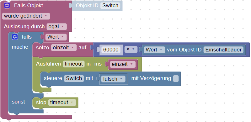

      Ich würde gerne einen Schalter in meine VIS einbauen. Dieser soll nach einschalten wieder selbständig zurückschalten. Zeit soll im Script einstellbar sein.

        paul53 @sebwirtz last edited by
        @sebwirtz sagte: nach einschalten wieder selbständig zurückschalten.
        Mit Einschaltdauer in Minuten:
              @sebwirtz sagte Was für einen hast du genutzt?
                "common": {
                  "name": "Einschaltdauer",
                  "desc": "Manuell erzeugt",
                  "role": "level",
                  "type": "number",
                  "read": true,
                  "write": true,
                  "def": 30,
                  "min": 1,
                  "max": 480,
                  "unit": "min"
                "type": "state",
                "_id": "0_userdata.0.Pumpe.Einschaltdauer",
