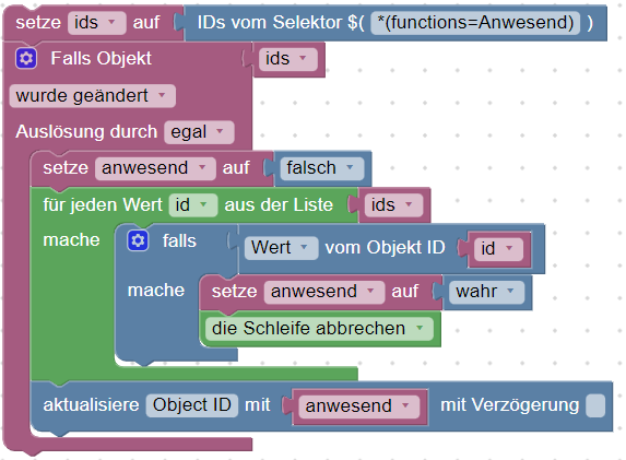

          @wszene sagte: Er soll auf true geschalten werden wenn nur ein Gerät in der Auflistung "Anwesenheit" "true" ist
          Bei dem Selektor auf die Schreibweise in der ID "enum.functions.Anwesend" achten:
          Wszene 1 Reply Last reply Reply Quote 0

            Vielen Dank
            Leider bin ich noch sehr unerfahren um aus deinem Bild schlau zu werden
            z.B. Was ist "ids"?
            Kannst du mir evtl. den Code zur Verfügung stellen vielleicht ist es da für mich einfacher zu verstehen
            Danke dir
              paul53 @Wszene last edited by
              @wszene sagte: Kannst du mir evtl. den Code zur Verfügung stellen

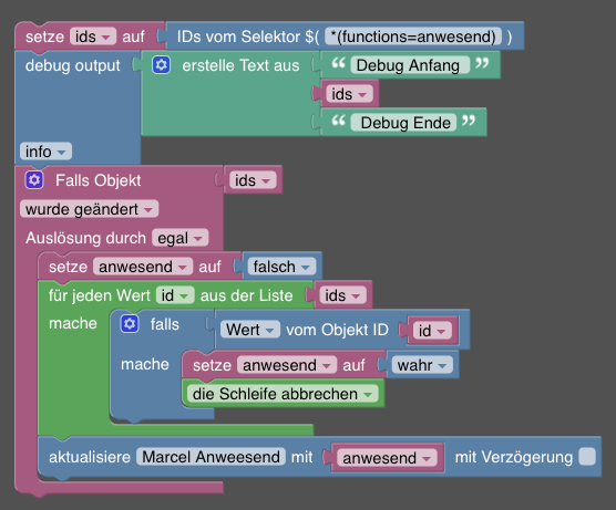

                Leider passiert bei mir garnichts
                Ich habe mir auch mal die Variable "ids" als debug ausgeben lassen aber Diese ist leider auch leer
                Wo könnte denn der Fehler liegen

                  paul53 @Wszene last edited by paul53
                  @wszene
                  Zeige mal die Aufzählung "enum.functions.anwesend".
                  ids ist ein Array. Das kann man nicht zusammen mit weiterem Text als Log ausgeben, sondern nur so:

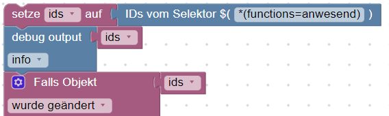

                      @wszene sagte: Es ist aber ein Gerät auf True
                      Das Log zeigt ein leeres Array, was bedeutet, dass kein zum Selektor passender Datenpunkt gefunden wurde. Falls die Datenpunkte erst kürzlich zur Aufzählung zugewiesen wurden, starte die Javascript-Instanz neu, um den Puffer zu aktualisieren.

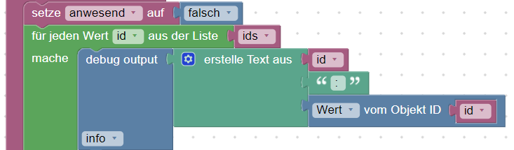

                          Die Liste wird ja in die Variable geschrieben
                          Aber wie kann ich jetzt herausfinden ob ein Gerät in der Variable den Wert true hat?
                            @wszene sagte: wie kann ich jetzt herausfinden ob ein Gerät in der Variable den Wert true hat?
                            • Wszene
                              Wszene @paul53 last edited by Wszene
                              OK danke nun haben wir eine Liste mit Werten
                              javascript.0
                              2022-02-12 13:41:51.032	info	script.js.20-Sonstiges.Marcel_-_Anwesend: 0_userdata.0.001_Alexa.01_Stube.Lampen.Stehlampe : true

                              2022-02-12 13:41:51.026	info	script.js.20-Sonstiges.Marcel_-_Anwesend: 0_userdata.0.001_Alexa.01_Stube.Harmony.TV.Allgemein.Kino : false
                              Und wie kann ich jetzt sagen das wenn ein Wert "true" ist der DP auch als True gesetzt wird
                              Oder vieleicht ist es ja auch einfacher es so zu machen wenn alle Werte "false" sind den DP auf "false" zusetzten
                              javascript.0
                              2022-02-12 13:45:14.456	info	script.js.20-Sonstiges.Marcel_-_Anwesend: 0_userdata.0.001_Alexa.02_Schlafzimmer.Dosen.TV_Bett : false
                                @wszene sagte: Und wie kann ich jetzt sagen das wenn ein Wert "true" ist der DP auch als True gesetzt wird
                                Das macht das Skript:
                                Zuerst wird die Variable anwesend auf false gesetzt. Wenn in der Schleife ein Datenpunkt mit Wert true gefunden wird, wird die Variable auf true gesetzt, andernfalls bleibt sie auf false. Zum Schluss wird die Variable in den Datenpunkt geschrieben.
                                • Wszene
                                  Traumhaft so soll es sein
                                  1001 Dank an @paul53
                                  Wenn es jemand interessiert hier das Blockly
