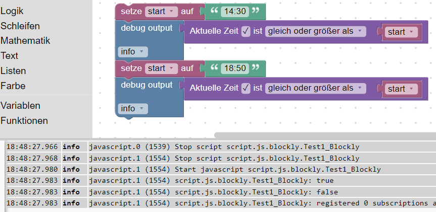

      ich habe mal eine Frage, kann man folgendes in Blockly so umsetzen?
      Weil wenn ich das so einsetze macht das Skript nicht das, was es soll?
      Wenn ich es allerdings so baue,
      dann funktioniert das Skript.
        paul53 @djsirius last edited by
        @djsirius sagte: kann man folgendes in Blockly so umsetzen?
        Ja. Was ist in der Variablen Uhrzeit_Start enthalten?
          djsirius @paul53 last edited by
          Eine Uhrzeit z.B. 22:30 die ich aus einem String ermittelt habe. Es funktioniert leider mit den Bausteinen so nicht und ich verstehe nicht warum. Wenn ich mir die Variablen mit Output anzeigen lasse, dann werden auch die richtigen Uhrzeiten (SS:MM) angezeigt. Wenn ich die Uhrzeit per Hand eintrage, dann läuft das Skript sauber durch.
            @djsirius sagte: Es funktioniert leider mit den Bausteinen so nicht
            Das kann ich nicht nachvollziehen:
              Homoran Global Moderator Administrators @djsirius last edited by
              @djsirius sagte in Problem Blockly Aktuelle Zeit Baustein:
              dann muss es an der "Uhrzeit",
              liegen.
              kannst du die mal per debug auswerfen und zeigen?
                djsirius @Homoran last edited by
                  @djsirius ist da noch ein Leerzeichen davor (oder zwei?)
                    paul53 @djsirius last edited by paul53
                    @djsirius
                    Weshalb ist Uhrzeit_Start 6 Zeichen lang?
                      @paul53 worauf du wieder achtest 👓
                      7->12
                      Das passt ja zu meiner Vermutung, dass da noch ein Leerzeichen davor ist
                        @homoran Ja, das war das Problem, da wäre ich nie drauf gekommen!!! 🙂
                        Vielen vielen Dank!
