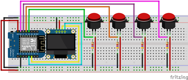

      Ich versuche seit Tagen 2 Taster im d1 Mini Pro mit Espeasy zu loggen
      Ich habe diese mit D8 und einem 4,7 K über 3,3v auf die Pin gelegt.
      Leider klappt das nur mit dem D8 bei den anderen wird sofort die 1 Angezeigt
      Ist das vieleicht nicht möglich oder wie muss ich vorgehen wenn ich 2 Taster(Schalter) einbinden möchte
      Danke Hans

        Mein Plan
        • BananaJoe
          BananaJoe Most Active @Fraenki23 last edited by
          @fraenki23 sagte in D1 Mini Pro 2 Taster per Mqtt:
          Mein Plan
          Die Grafik kam mir bekannt vor ... aber ich hatte das ja mit Tasmota beschrieben und nicht mit ESP Easy.

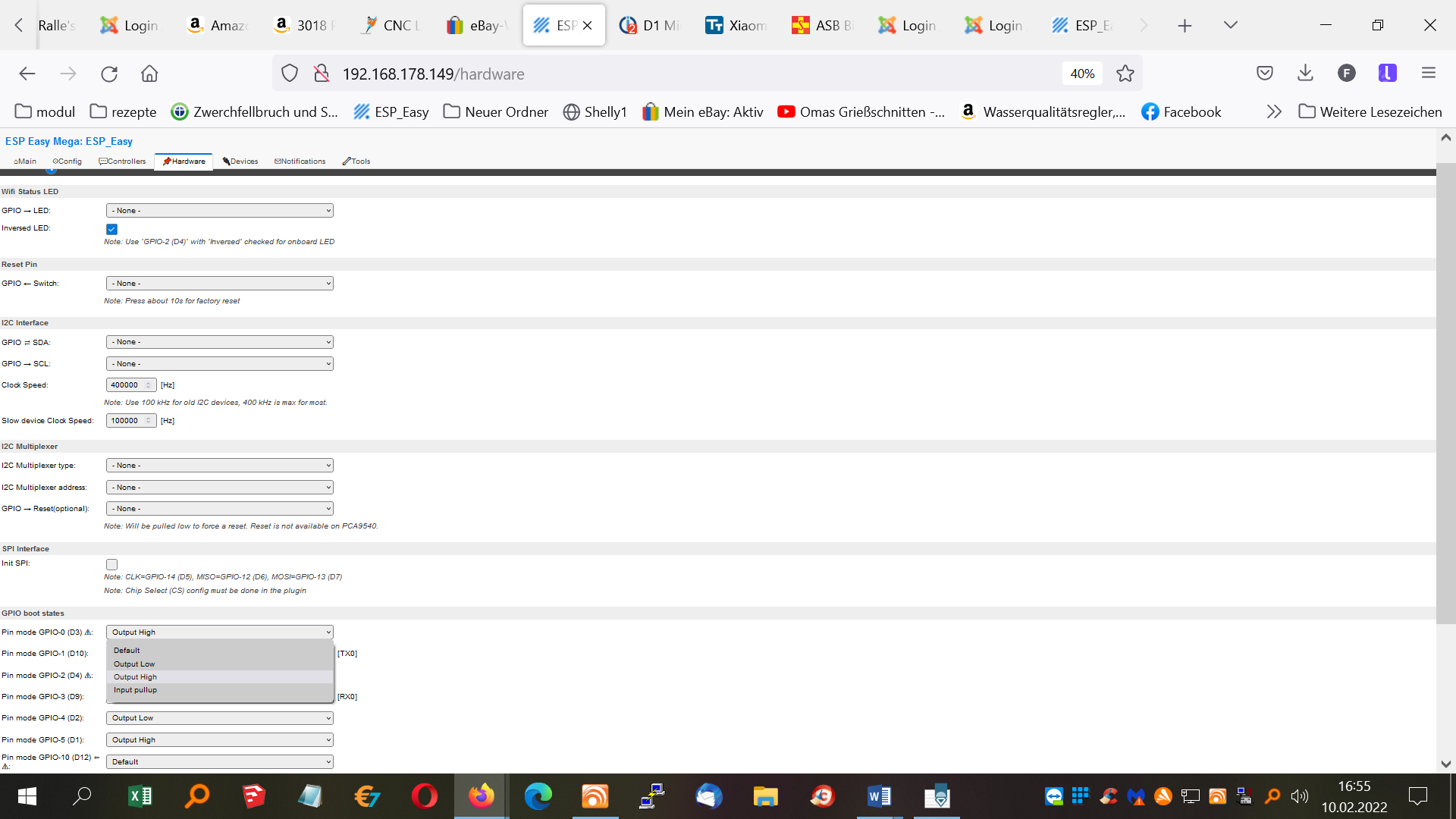

            Danke für deine Antwort. Meinst Du dies=
            • BananaJoe
              @fraenki23 genau das ganz unten müsste das doch definieren, mit Output High und Low? Vermute ich

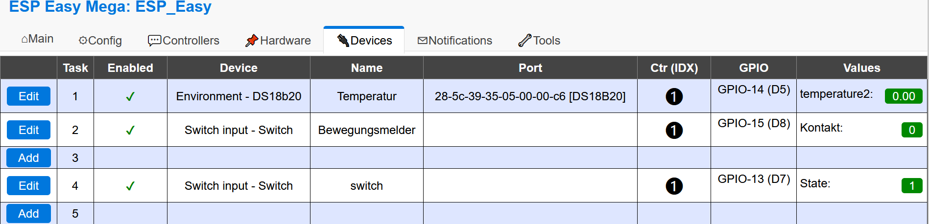

                Ja habe ich bei Pin D8 gemacht Output High und funktioniert problemlos. Sobald ich einen neuen erstelle und genau gleich einstelle außer den Pin auf D7 oder anders funktioniert es nicht.
                Dachte dass es logisch ist dass es nicht geht.
                Vieleicht weiß jemand woran es liegt
                • BananaJoe
                  @fraenki23 D8 ist ja auch der einzige der einen Pullup-Widerstand ab Werk verbaut. Hast du den Widerstände gesetzt und ggf. die Pullup vs Pulldown getestet?

                      @fraenki23 also wenn du die Schaltung wirklich wie in der Zeichnung gemacht hast und es unter Tasmota ja funktioniert muss es ein Konfiguration-Dingens sein ...
                        Fraenki23 @BananaJoe last edited by
                        @bananajoe Hallo
                        Danke hast recht gehabt hab meinen Widerstand falsch gesetzt.
                        Nun Funktioniert es
                        Danke Hans
