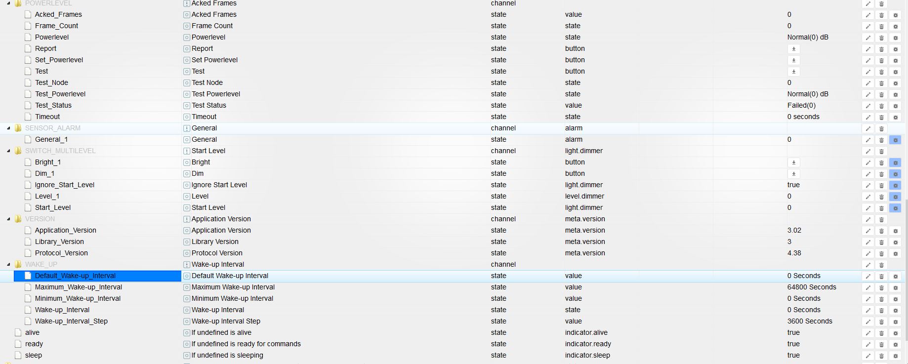

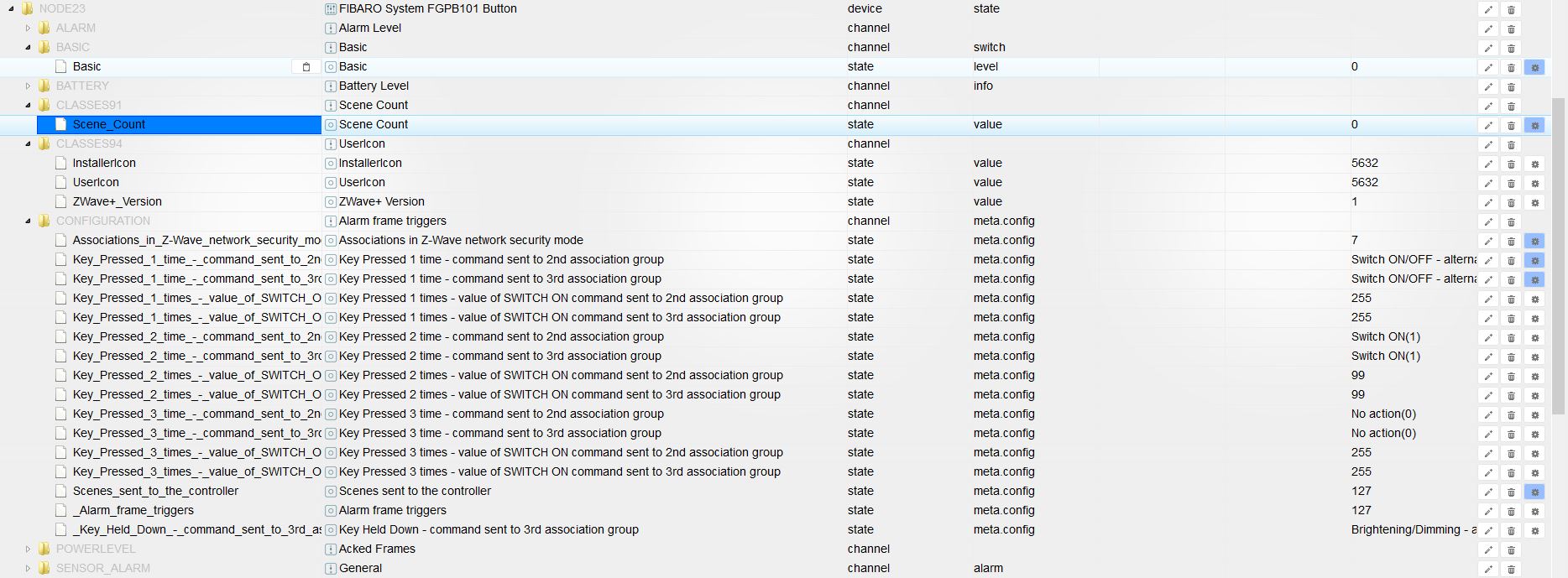

          slax last edited by
          anbei zwei Bilder zum besseren Verständnis
          • AlCalzone
            Schau mal nach, ob sich bei dem Wert von SENSOR_ALARM -> General_1 was tut, wenn du den Knopf drückst. Die restlichen Parameter sind mmn entweder zur Konfiguration oder reine Information.

                slax last edited by
                leider passieret bei "Level_1" oder "General_1" nichts.
