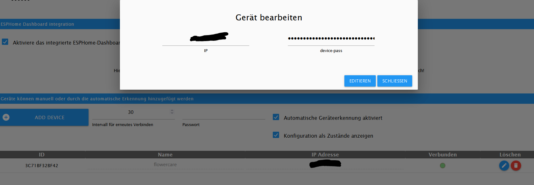

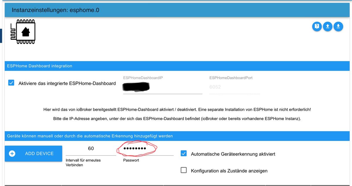

                    pboeck @Bernd 0 last edited by
                    @bernd-0 API: Das Passwort habe ich hier eingetragen:8E7639E0-E481-4A79-8908-AD567D405B06.jpeg
                    Und im ESP.
                    Ist nicht unbedingt nötig, glaube ich.
                    Fruchtbarkeitswert? ich habe nur Feuchte, Temperatur, Leitwert und Helligkeit.
                    Was zeigt das Log in der Web Ansicht an?

                      Erstmal Frage 1:
                      Wenn ich den Adapter neustarte bleibt die Verbindung rot.
                      Rufe ich den Bleistift zum Editieren auf, dann zeigt er mir ein ellenlanges PW beim Device an.
                      Hab aber gar keines angegeben. Lösche ich es, ist die Verbindung grün.
                      Was soll das PW?
                        pboeck @haselchen last edited by
                        @haselchen Passwort auch im ESP eingetragen?
                        • haselchen
                          haselchen Most Active @pboeck last edited by
                          @pboeck
                          Ea gibt ja mindestens 3 Passwortmöglichkeiten.
                          In den Adapter Einstellungen.
                          Beim Editieren des Devices.
                          Und in der yaml des Devices.
                          Welches muss wohin?
