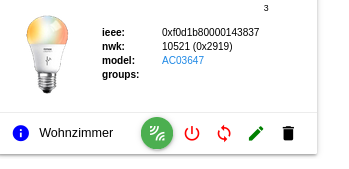

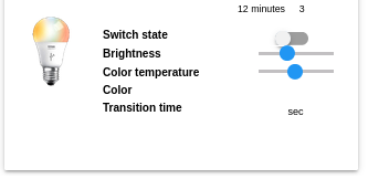

          Lebowski @Asgothian last edited by
          Hallo und danke für die Antwort.
          Ich habe die neuest Version installiert. Man kann durch Eintragen in den Optionen die Farbe ändern. Es wird mir aber in der Zigbee-Übersicht nicht die Möglichkeit gegeben, die Farbe zu ändern (s. zweiten Screenshot). In Lovelance kann ich mit der light-entity-card auch nicht die Farbe ändern (Helligkeit und Farbtemperatur gehen aber)
          Woran könnte das liegen?
          e7373728-a0e0-46ae-9f5e-54a83f7048a2-grafik.png dd53be71-4460-464f-98e9-359b3bb84386-grafik.png

                  Lebowski @Lebowski last edited by
                  Ok, alles neu gestartet, jetzt funktioniert alles wie es soll
